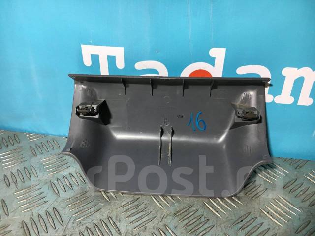

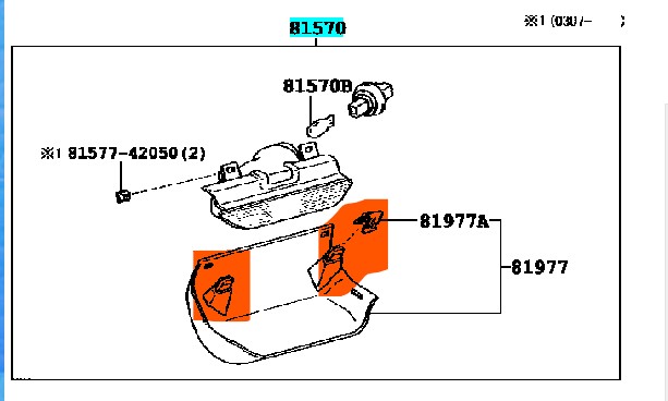

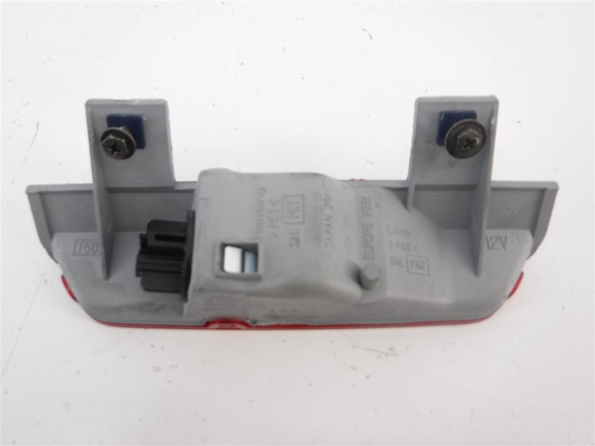

porko написа: ↑13 Сеп 2023 17:53 как се разглобява средния горен стоп
Капаче на щипки, после фасунгата се развива на зъбчета.
ОЕН: 81570-49015
