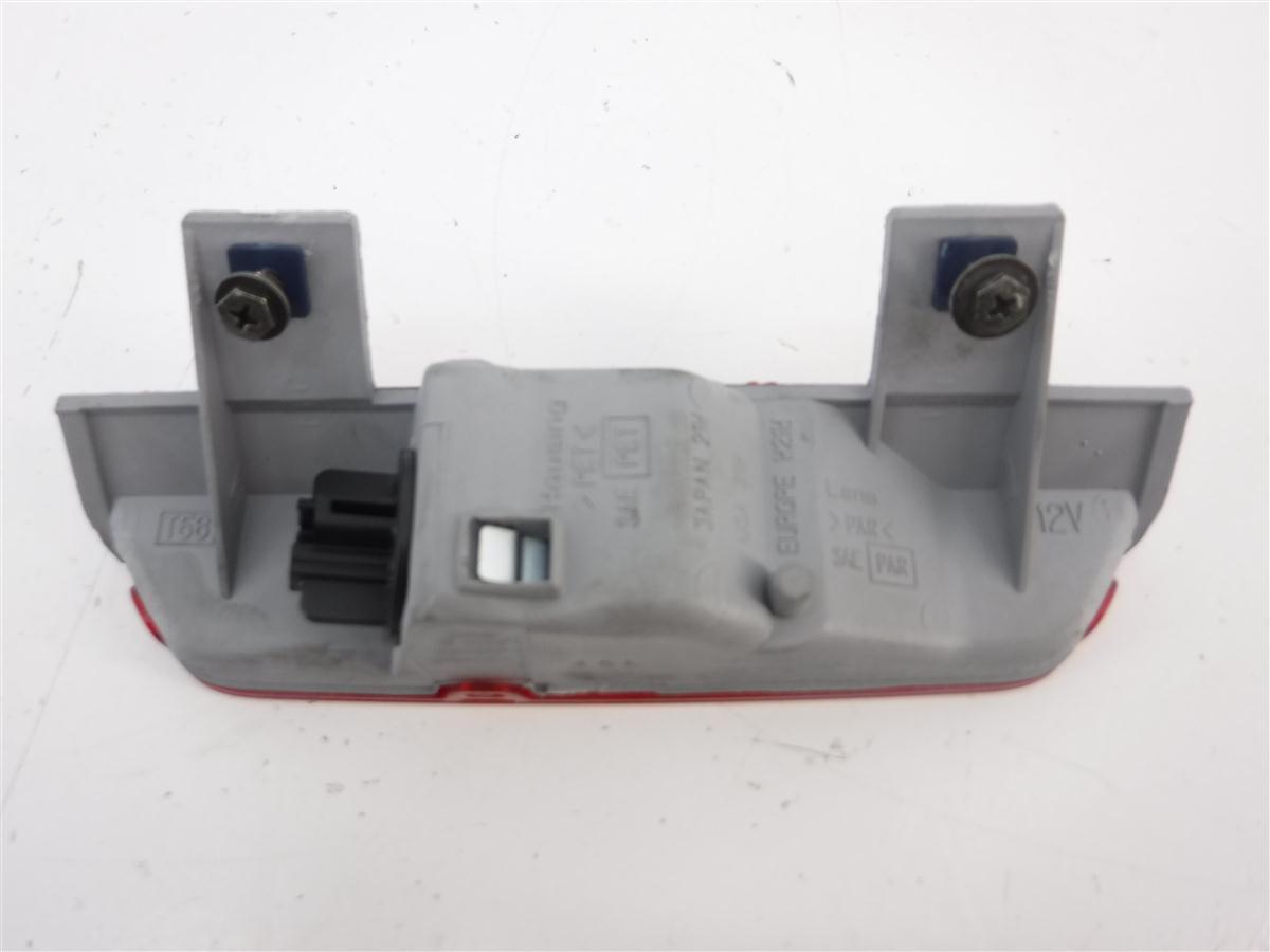

Здравейте.Може ли някой да каже как се разглобява средния горен стоп.Не свети.Ползвах търсачката ,но нищо няма по въпроса.Да не взема да почупя нещо,ако почна да напъвам с отверка...Благодаря предварително за отговорите. :cheers:

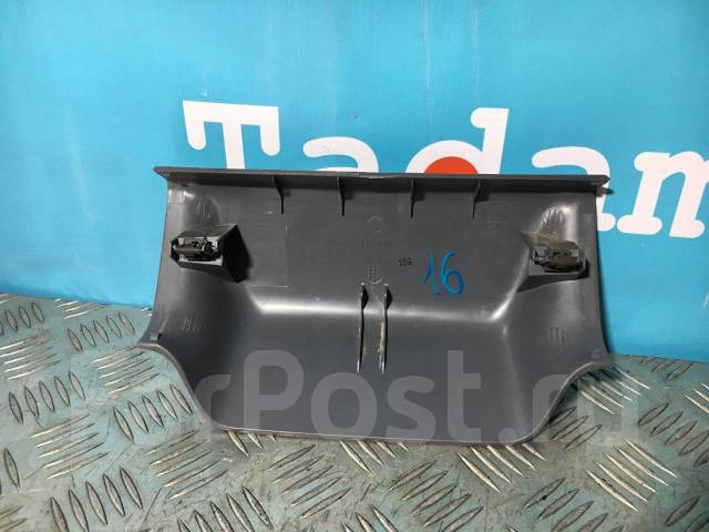

На Авенсиса се сваля горната пластмаса -"спойлер",козирка или както го наречеш. Вътре в нея има 3-4 ръждясали винта които не успях да развия...
Самата пластмаса беше на винтове, скрити под едни капачки и малко щипки.
Пусни една рама тук или на лично и ще изровя схеми и снимки.

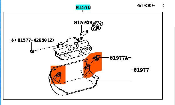

Капаче на щипки, после фасунгата се развива на зъбчета.
ОЕН: 81570-49015
Screenshot 2023-09-21 100624.jpg (38.81 KiB) Преглеждано 3003 пъти
