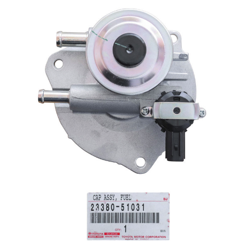

Ок
Би ли ми обяснил защо няма да стане друг държач+филтър ?
Омазнено няма никъде,защото явно не знаеш, но някои системи смучат въздух с нафта само при вакуум, а никъде не капе!
- TATI
- Мнения: 3175
- Благодарил/а: 27 пъти
- Обратна връзка:
Филтър гориво Авенсис Версо д4д
Като цяло са идентични, та може да си го смениш, пък дано ти се оправи проблема, който така и не разбрахме какъв е

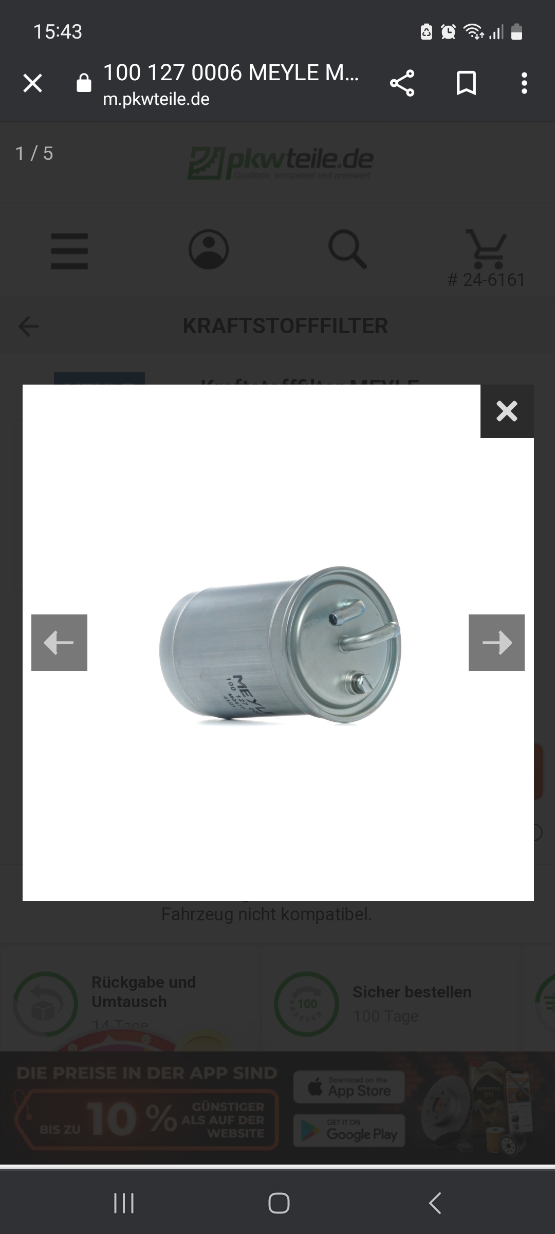

repijouns
- Мнения: 31
- Регистриран на: 23 Авг 2021 18:41
- Местоположение: Nürnberg , Mittelfr
- Автомобил: Avensis verso
- Благодарил/а: 13 пъти
TATI разбрахме, че не си наясно какво точно питам!
Филтър на Голф2 дизел виждал ли си?Явно не.
Имаше колега във форума, който беше монтирал друг филтър,но сега не намирам темата.
Проблема съм го описал в темата ми по-горе.
Намери си друго занимание, не ми пълни темата с глупости!
Благодаря.
Благодаря.

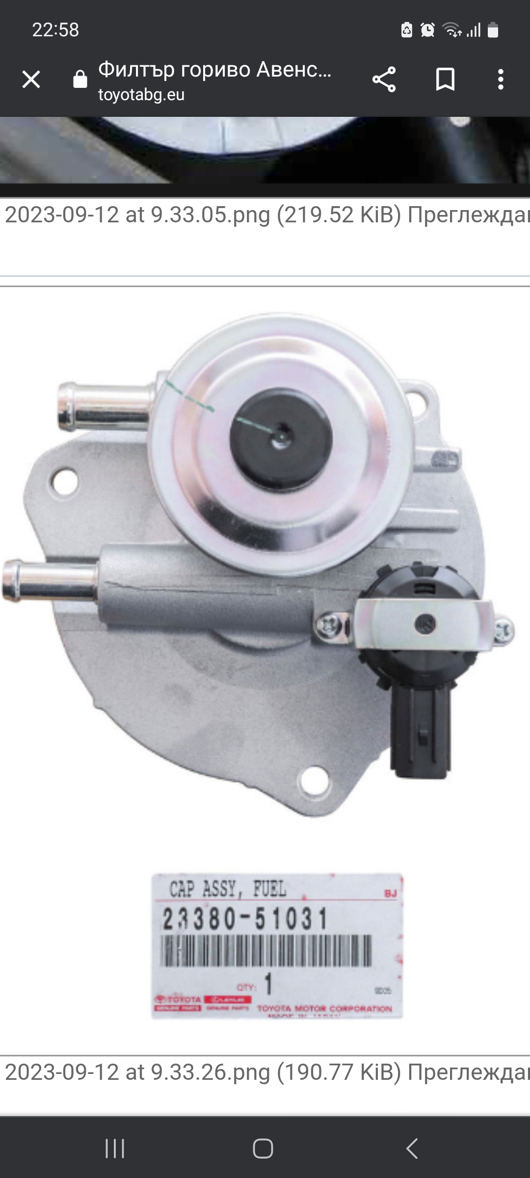

Добро утро колеги.
Вчера пак си поработих по колата.
Свалих Scv клапаните и ги почистих.
Монтирах обикновен филтър, но не се получи.
Предполагам, че липсва сигнал от клапана върху филтърното тяло.
Някой ако знае нещо повече за този сензор,моля да сподели.
Лек ден
Лек ден
- Screenshot_20230912_225824_Chrome.jpg (535.19 KiB) Преглеждано 4954 пъти
- TATI
- Мнения: 3175
- Обратна връзка:
Не е сензор
