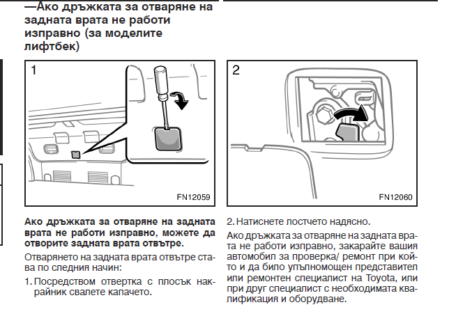

Здравейте! Махнах бутона с механизъма за отваряне, и без да искам го затворих, как да го отворя? Т25 хечбек 2008

Kepenerov написа: ↑07 Сеп 2023 15:56 как да го отворя?
1.RTFM, страници 45-50.
2. През Techstream, раздел Body, Active tests, има опция за тестване на бравата на багажника - като се активира и се отваря багажника
3. Свалят се облегалките на задната седалка, през отвора зад тях дребен човек влиза, точно зад бравата на капака на задната врата има малко капаче, което се маха и зад него има палец за аварийно отваряне, който се натиска. Успех ако е пълен багажника с едри неща!
