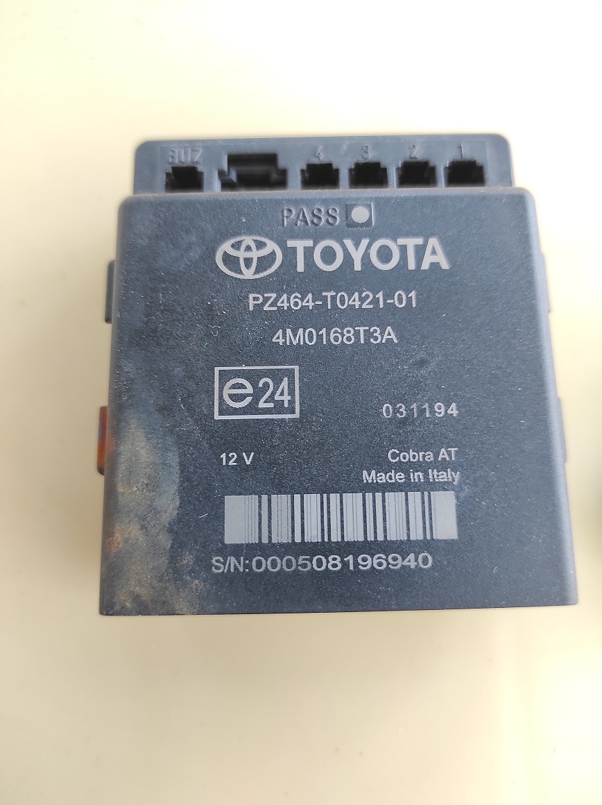

Намерих кутията, която според мен е автътмаркет, но е брандирана Тойота, паднала от заден десен калник, където е била залепена.
И тук идва въпросът за диагностика: започнах да откачвам сензорите един по един, с идеята, че който е дефектирал, след като го откача ще спре постоянния прекъснат сигнал, ...но не. Ресетнах, като изкл/вкл пак на задна, но прекъснатия сигнал си продължава постоянно, без да има включен сензор. Това значи ли поне на 95% , че модула е прецакан? Или?
Пп: сензорите са като от парктроник за 20 лв: капсулован и кабела излиза от него чак до модула, а не като тези, които съм виждал в нета с букса веднага след сензора.
Модула е това:

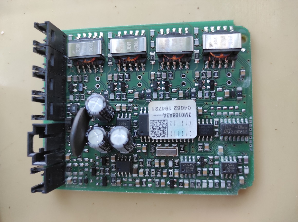

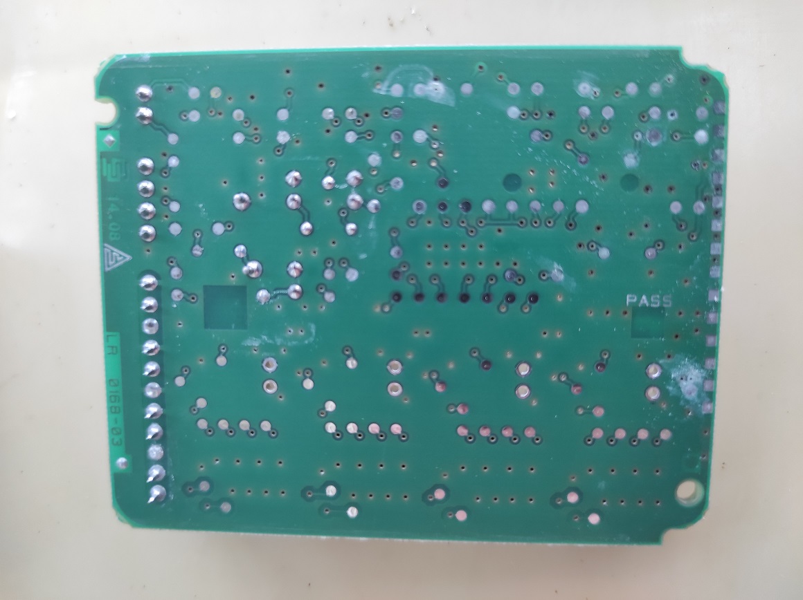

Снимки:
babata написа: ↑11 Сеп 2023 18:13
...Развитието при мен е...
Модула е това:
- 1694495633052.jpg (266.81 KiB) Преглеждано 5999 пъти
- 1694495600834.jpg (316.13 KiB) Преглеждано 5999 пъти
- 1694495600771.jpg (186.28 KiB) Преглеждано 5999 пъти
Вижда се, че не е оригинален, произведен от Кобра - Италия, но брандиран с Toyota

Публикувано на: 12 Сеп 2023 08:51
от mapamop
Я вземи измий платката първо от патината и останките от водата. Специфично на предпоследната снимка долу вляво и на последната. Такава централка мисля да имаше при моя в моргата, ако не се оправи ми хвърли едно лично да ти дам номер да му звъннеш. Аз бих започнал с очевидните и елементарни неща - патината и варовика (или каквото е "бЕлото прах") третирани със сух контактен спрей. След това ако можеш да проследиш кабелите виж за някой с наранена изолация - на китайския ми парктроник на табелата се бяха напукали изолациите на кабелите на датчиците и в дъждовно време беше дискотека. Малко да се намокреха, и започваше "звук и светлини".
Датчик на парктроник Тойота Версо
Публикувано на: 12 Сеп 2023 09:12
от babata
mapamop написа: ↑12 Сеп 2023 08:51
Я вземи измий платката първо...
Да, направих го с коресилин. Резултат нулев. Видимо по платката няма нищо. Дали ще стане платка/модул от обикновен парктроник за 20,- лв. Или да поръчам от иБей или от твоя моргаджия?
И дали изобщо е само платка/модул?
