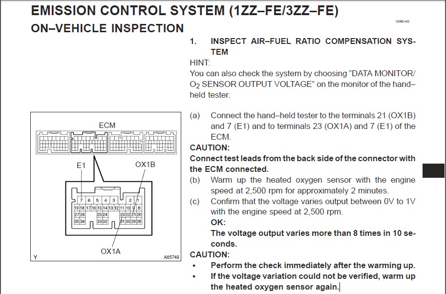

И двете сонди могат да се измерват директно на буксите на компютъра.
Пиновете ги има в сервизното ръководство.
Като мерите напрежение на изхода на сондата, по спомен трябваше да има не по-малко от 8 скока на напрежението за период от 1 минута. Възможно е и да лъжа за времето - трябва да погледна конкретно.

Като направим упражението RTFM за Авенсис (което обаче никой не чете), за да видим дали е жива сондата, като сонда: Понеже на някой му се запоява за да спести мисля да бяха 5 лева за готова сонда - на двата конектора може да се проследи кой крак е плюс и кой минус. Отделно си мисля реотана да нямаше поляритет?

Грешката не е ли за проблем с подгрева, а не за работоспособността на самата сонда?
- mapamop
- Мнения: 5969
- Благодарил/а: 196 пъти
Грешка в компютъра
Да. Даже във TFM (The F'cking Manual) някой си е направил труда да напише процедура за диагностика:
m_05_0046.pdf- (51.91 KiB) Свалено 176 пъти
