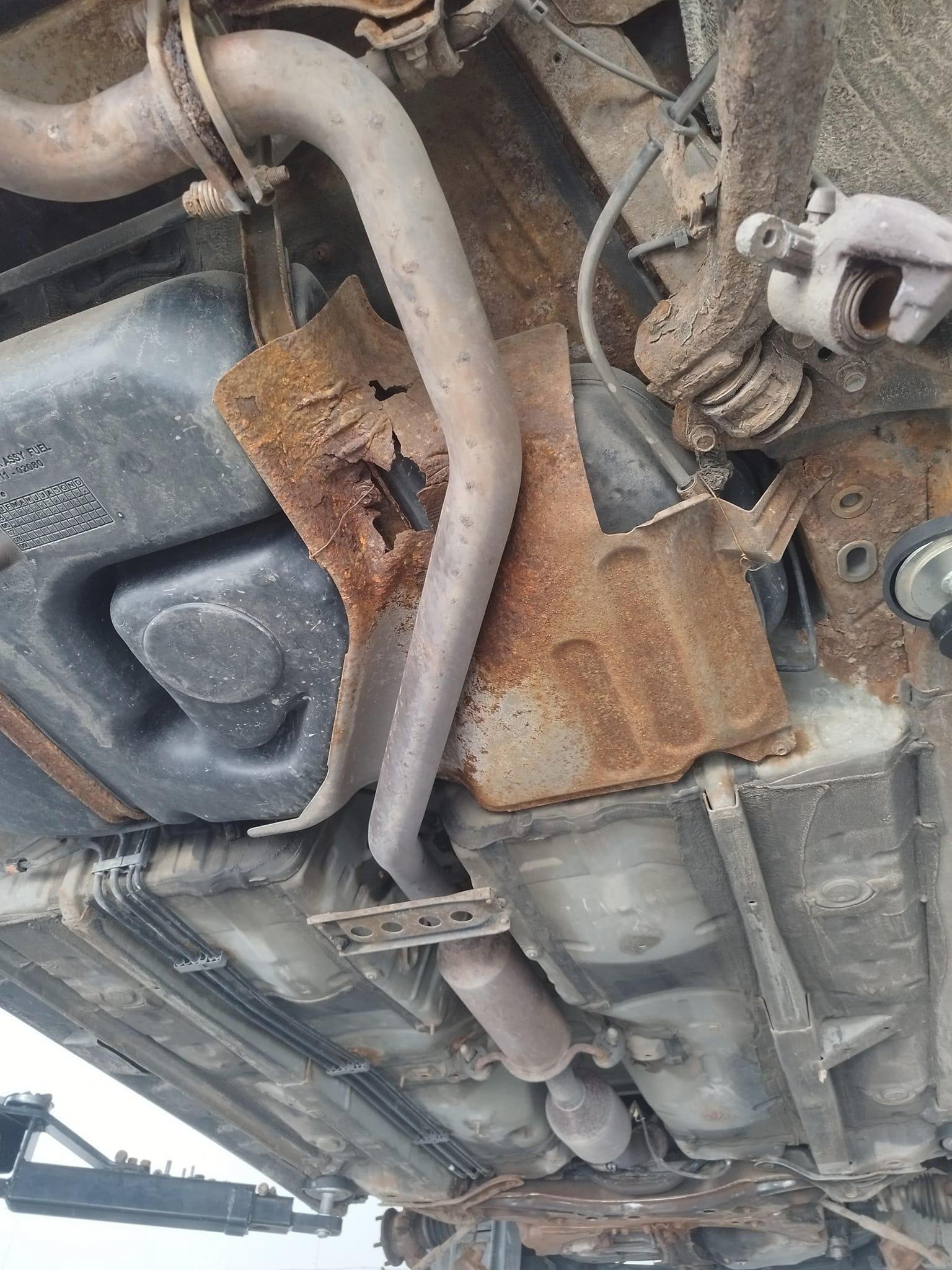

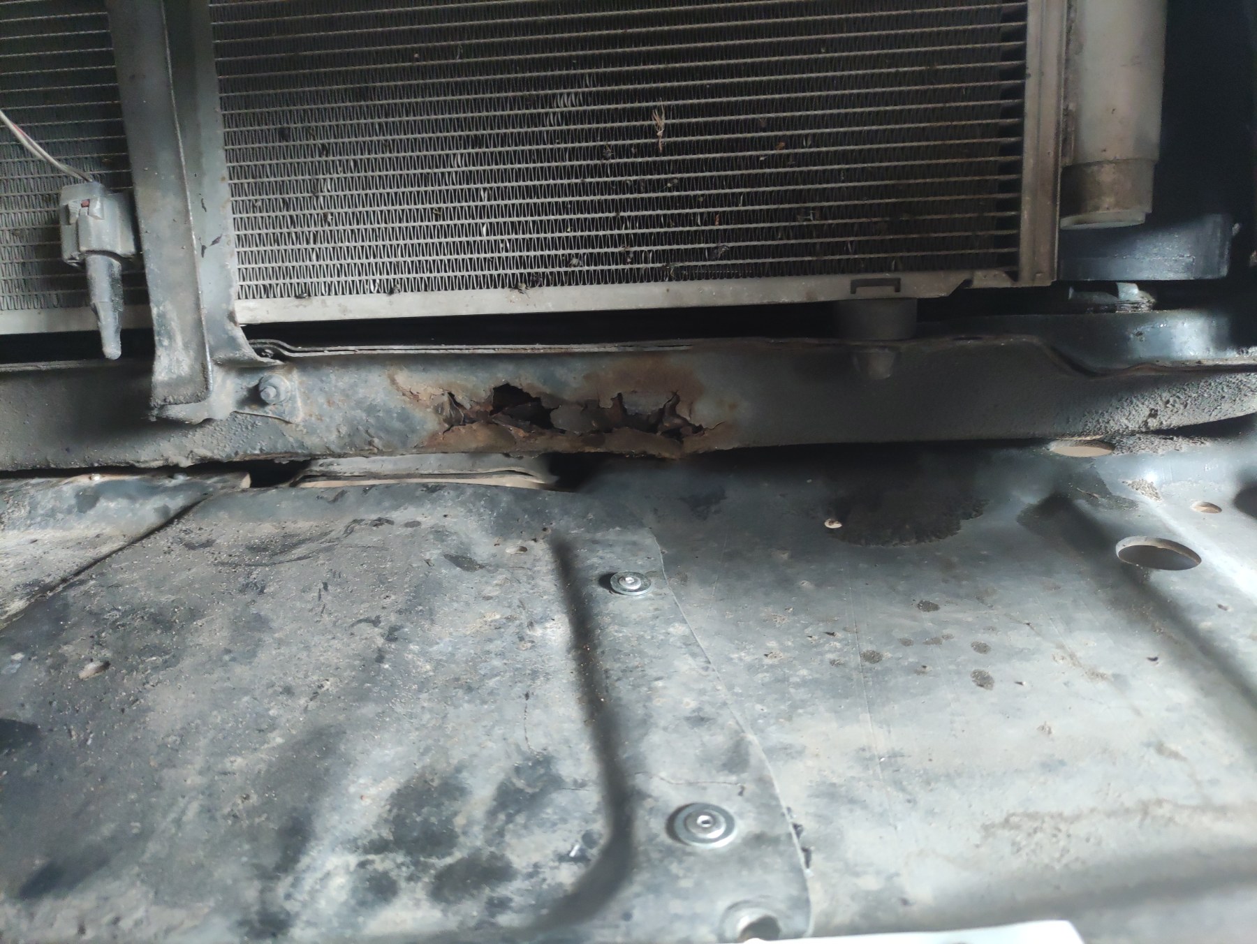

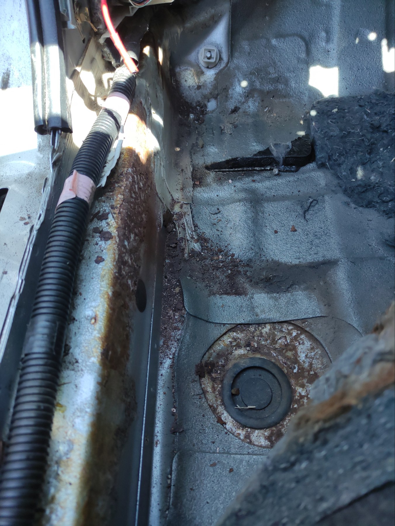

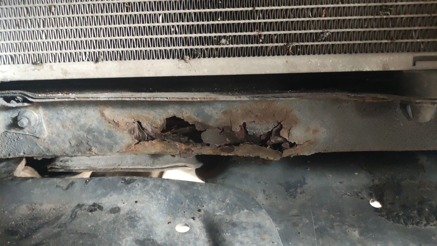

Или бензин, ръчка ако не държиш на автомата. 1.6/1.8 след 01.2006 ако ше слагаш газ, и 2.0/2.4 ако няма да слагаш газ като допълнение на горните. Не знам как се връзва финансово това твърдение. Моята я купих 2019 за под 7000 лева, в момента я мъчат нов внос на по 9000-10000 лева. Дизела идва с ниска начална цена, но е много вероятно да изпищи още в началото за ремонт на дюзи, съединител д демпферен маховик, почти сигурно за амортисьори и пружини. Гледай за ръжди отдолу. Казват че тия коли не гният, но от моя гледна точка гният здраво на места които не се виждат - преден и заден мост, носачи, гредата под радиаторите и т.н. смяната на двата моста ще те отвинти с едни между 1000 и 2500 лева.

4 амортисьора оригинални за Авенсис Т25 са нещо ит рода на 4х120 лева преди 2 години.
4 трошливи пружини на KYB през 2019 бяха нещо от рода на 4х75-80 лева
Изгнил преден мост - 360 лева моста и носачите + 4 нови тампона към купето 500 лева, защото са само оригинални.
Скоро смених почти всичко по донорното предно окачване - предни носачи, шенкелните болтове, външни накрайници, биалети - всичко на Meyle - към 1000 лева.
2020 сменени главинни лагери на FAG - 200 лева двата.
Смених 2021 компресора на климатика със кондензаторния радиатор - Денсо, 750 лева + 205 лева и 100 лева труд.
Смених цялото изгнило задно окачване - 150 лева труд + 200 лева на моя с моргата. На другите места ми искаха само за моста 150, носачите отгоре.
2020 с моста смених съединител, около 400 лева комплекта, обаче от ненавременна смяна се беше пукнал маховика - още 480 лева.
Глупавата тръбичка на щеката за маслото беше изгнила, щото им е досвидяло да я клепнат отвън с нещо - 50 лева
Дебитомер 140 лева Денсо, на баща ми за опела май беше наполовина.
Никак не е евтина подръжката на тия каруци.
