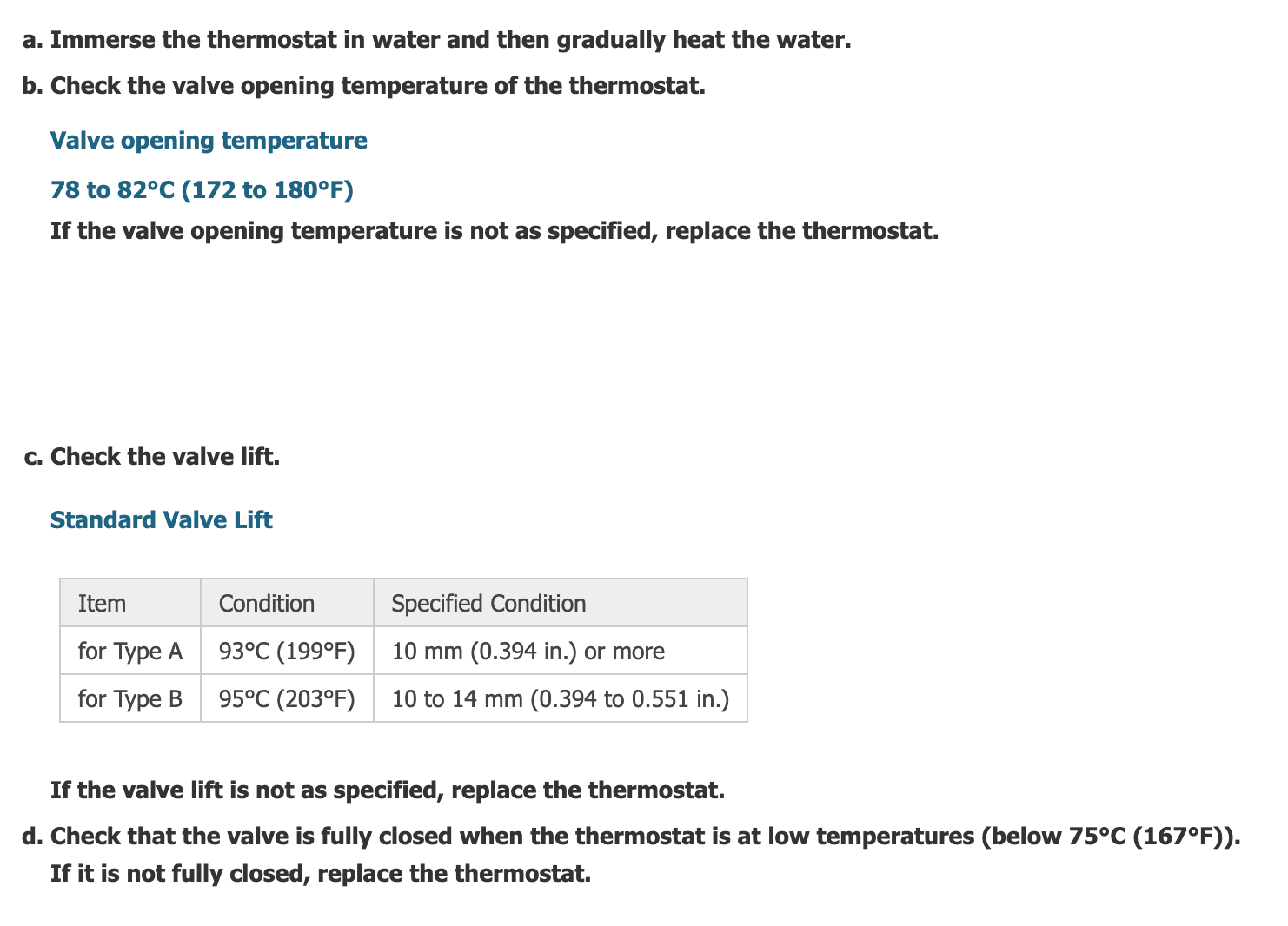

TATI
Мнения: 3175
Благодарил/а: 27 пъти
Работна температурата на двигателя
Мнение от TATI » 20 Юли 2023 08:40
ivan_pop написа: ↑19 Юли 2023 20:42 Може ли да покажеш термостата на каква температура започва да отваря и на на каква температура е максимално отворен?
За всеки модел е различно
Ето на моя 2ZR-FAE мотор
