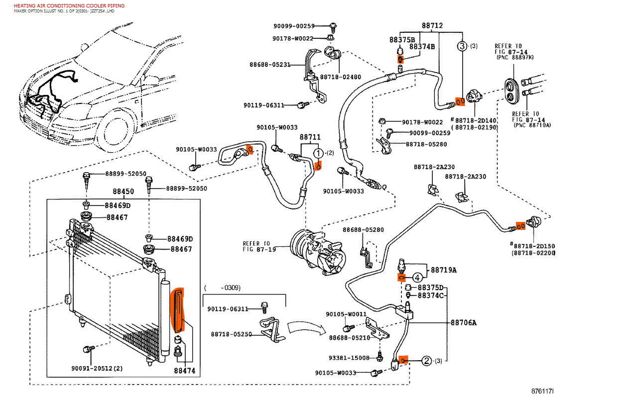

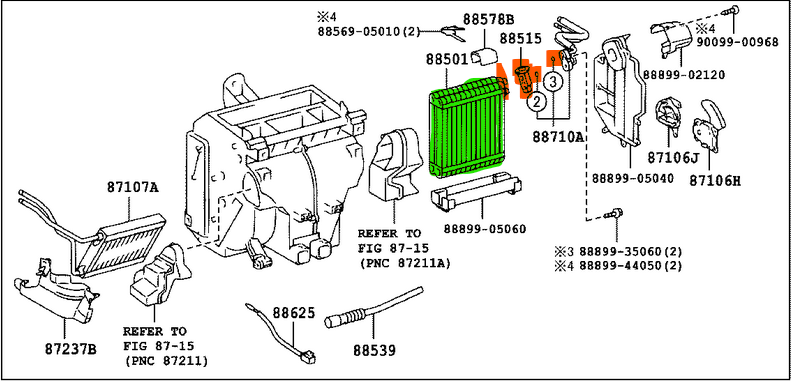

Планирам да разглобя цялата, или почти цялата климатична система, със идеята да сменя (евентуално при наличие на теч) радиатора (изпарителя) на климатика в Авенсиса, разширителния клапан, всички о-пръстени по всички съединения и сервизните клапани (иглите в щуцерите за обслужване на климатика).
В общи линии системата се състои от компресора, тръбите за фреона, кондензаторния радиатор в коша на мотора, датчик за налягането на климатика, разширителен клапан, изпарителен радиатор в купето със датчик за температурата му.
Има и дехидратор в кондензаторния радиатор, който е на тапа с резба и цедка, който подлежи на (не особено лесен) демонтаж.
Картинки: В оранжево съм оцветил това което имам вече закупено и ще се сменя без значение от състоянието му. В зелено това което евентуално ще сменя при нужда - имам 2 доказано здрави изпарителя втора употреба в гаража. Надух ги с компресора в кофа със 13 литра вода, напълно потопени, отделно и не "светеха" с ултравиолетовото фенерче. Ако моя не "диша" вероятно ще го запазя.
Компресора на климатика е сменян преди почти 2 години, заедно с кондензатора. Затова не са оцветени.
Каква ми е идеята:
Купил съм си 3 флакона по 600мл. със течност за промиване на климатични системи под налягане и гумен конус.
За любопитните, спрейовете са тези: Спрей за промиване с конус 600мл ; ERRECOM TR1009.U.M0
Ще източа фреона и маслото машинно.
Ще извадя торбичката със дехидратора и ще върна обратно тапата ѝ
Ще откача двата маркуча от компресора и със спрейовете ще надувам системата през едната, докато потече от другата чиста течност. Първоначално може и да продухам със етанол че не агресивен към алуминия, и се изпарява, и чак след това със спрейовете да избутат етанола и остатъчната мизерия.
Ще демонтирам таблото, и ще извадя изпарителния радиатор и разширителния клапан който е хванат за него. Разбира се о-пъстените ще ги сменя.
След това ще сглобявам обратно всичко и ще сменя всички о-пръстени.
Събирам съвети къде бъркам, или изпускам нещо.

Защото тресе стрелката, и от 440 грама фреон спрямо края на миналото лято вероятно са останали отново 160.
В момента настройката е на 19 градуса и в купето не се живее от жега.
Когато е прясно напълнен, на 19 градуса ми изтръпва десния ръкав на тениската.
По сервизно ръководство при смяна на компресор задължително се промива цялата система, за да излязат стружките от стария компресор. Отделно че в сервизното о-пръстените са за еднократна употреба, и се сменят с нови на всяко разтваряне на съединението.

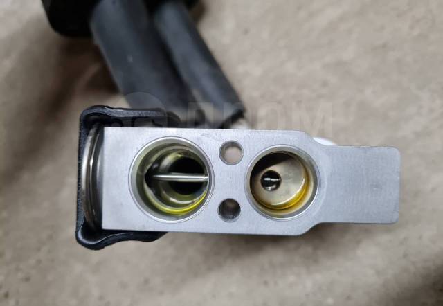

Замислям се дали разширителния клапан няма да блокира или да забави течността, и дали няма да се наложи да го сваля, разпробия или разглобя и да му върна тялото, колкото да затвори системата да не тече по време на промивката. Клапана е прежален вече, че и без това вероятно не работи, и си имам чисто нов в багажника

mfandakov, системата ще я изпразни братовчеда с машината. Няма капилярна тръбичка, но има клапан с термомебрана, която през една ос го дърпа, и го затваря или отваря според температурата постъпваща в мембраната. Клапана е на принципа на термостата. Отдолу има винт със шестограм за сглобка, регулация или и двете. Мога да го развия, но не знам усилието от пружината която е затисната с него, като го няма дали клапана ще остане отворен изцяло или ще се затвори. Имам и донорски клапан, но не искам да не го убивам него - не обичам да убивам работещи неща. Така като го гледам на картинката (винта е вдясно както е картинката) освен че трябва да го изкормя, ще трябва И да разпробия тялото му в леглото за малката тръба, ако смятам да го ползвам за пълнеж....
Излиза че ще се издуха и измие само радиатора навън, и тръбите или трябва да ги замостя с нещо или да ги издухам една по една. Предполагам че при теб не е вървял дебита или заради недоотворения клапан, или ако е с капилярна тръбичка тя е лимитирала дебита, и е трябвало да я махнеш (ако може).
Може би все пак ще убия донорния клапан, за да го имам готово разпробит, че ще досаждам и преча на братовчеда. С тоя отвор който не е центриран ще е приключение да го разпробия до целия диаметър, и пак ме съмнява че през оста ще текне в купето миризлива химия.

Имам нови пръстени, всичките "със ресто" като бройка, нов клапан, нов дехидратор. Фандъков потвърди това което ме притесняваше, че няма да я продухам тая система без или да разпробия клапана или да си направя някакво замостване и да го махна. Другият възможен сценарий е да продухвам един по един компонентите, без компресора, но там ми изглежда голяма мъка да напълня и промия напълно кондензатора.

Промиването на климатиците (сериозни - с по няколко десетки литри фреон) служителите го правеха първо със спирт, след което - продухване с азот, и накрая - смяна дехидратор, вакуумиране и пълнене...

mfandakov, позна че няма да успея да продухам цялата система. Отворите от двете страни на клапана не са във съосие, и отделно клапана работи предполагаемо точно през тези отвори.
Извадих единия моргаджийски радиатор и го напълних с единия спрей докато прелее през другия отвор.
През маркучите и тръбите пуснах спрей, докато прелее през другия отвор на кондензаторния радиатор. В общи линии 3 спрея заминаха и бяха на ръба да не стигнат. Излезе чернилка. Промих всичко на парче. Смених и о-пръстените.
Гадните моменти:
Denso DVE50001 не става за моята кола, и за 2.2 д-кат Авенсис и Корола Версо. Леглото за тесния отвор на радиатора е по-широка и клапана не уплътнява, спрв о радиатора сигурно с 1мм разлика в радиуса.
Сложих уж работещ клапан от моргата, който имах в багажника.... Трябваше да продължа със сглобяването, че във сряда е записана за сервиз за ходовата част.
Изплю ми от болта тресчотката, и от удара протече радиатора за антифриза.
За утре има да сглобя горната част на таблото и в понеделеник радиатор.
