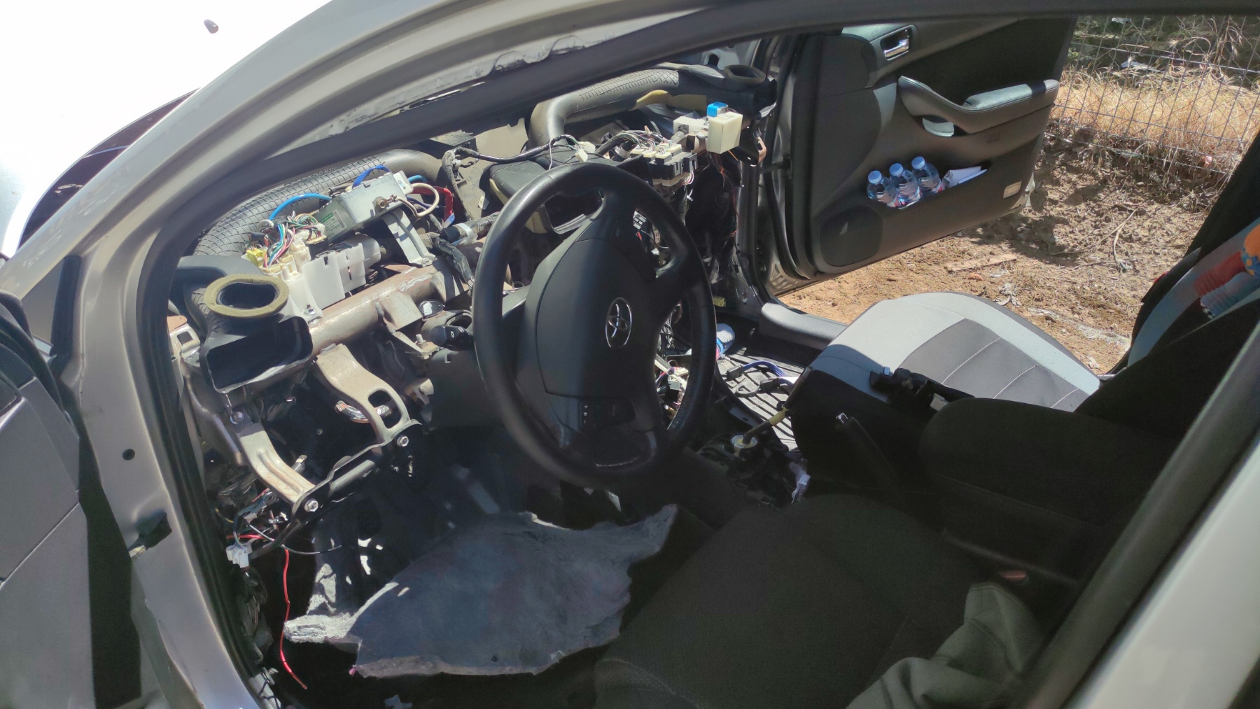

Цената на труда ще е разгромяваща предполагам. Особено ако се стигне до смяна на "горещия" радиатор. Вторите преди време като ги питах дали могат да ми сменят TXV клапана ми дадоха такава цена че си я разглобих сам.
Гледката не е приятна по време на манипулацията.
Не си писал какво и как е промивано. Моторчетата на клапите пипани ли са? Самодиагностиката на климатика показва ли нещо?

Вкарай си климатика в режим на самодиагностика и виж дали връща някакви грешки.
Извади си моторчетата на клапите - това което е в долния ляв ъгъл на отвора на жабката и това което е вляво, под таблото приблизително зад долния десен ъгъл, зад километража. Трябва да махнеш пластмасовата кора под еърбега за колената шофьора.
Отвори ги, и ги профилактирай. Пипкаво е, но не е чак толкова сложно. Това вдясно е леко неприятно за сваляне, но е постижимо.
