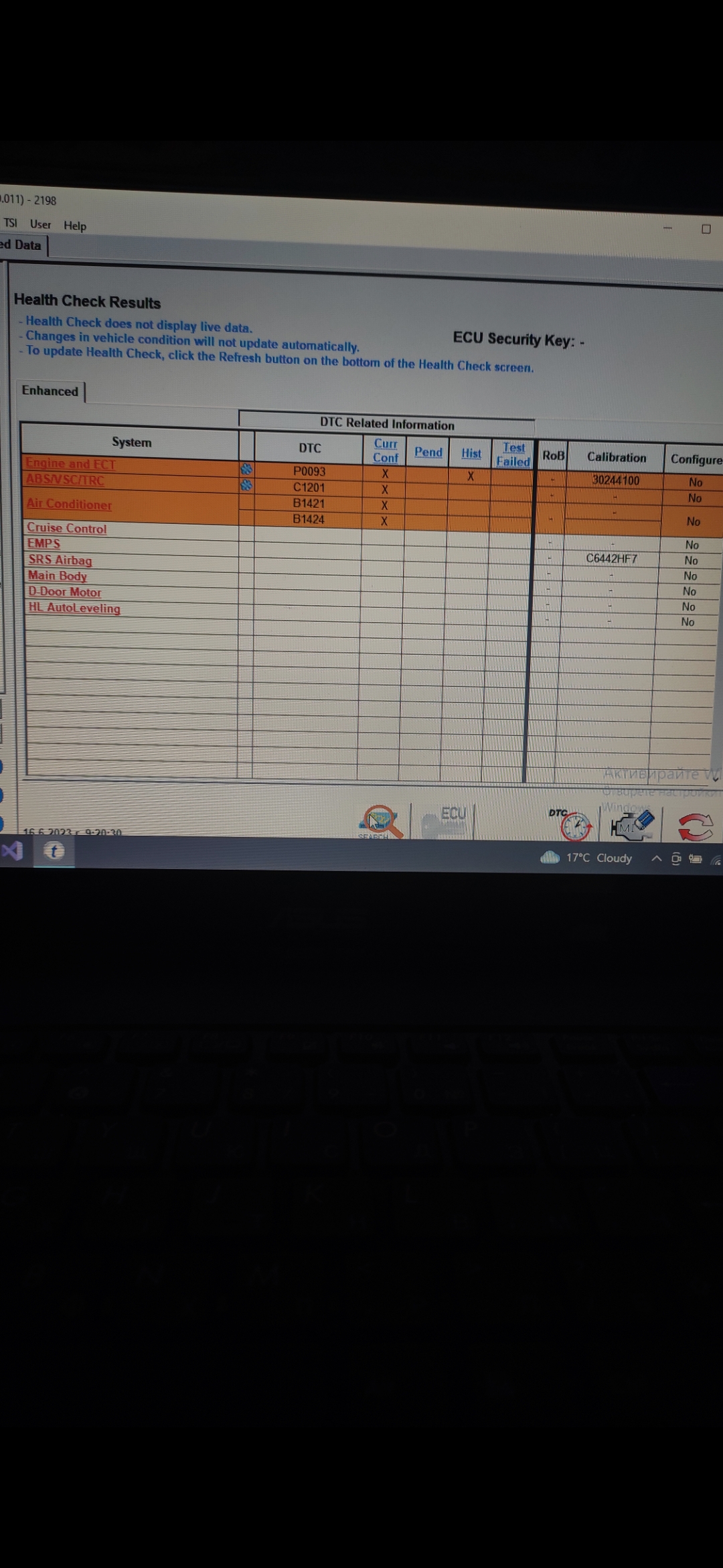

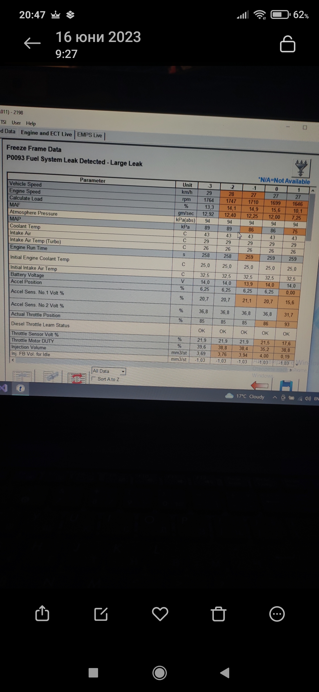

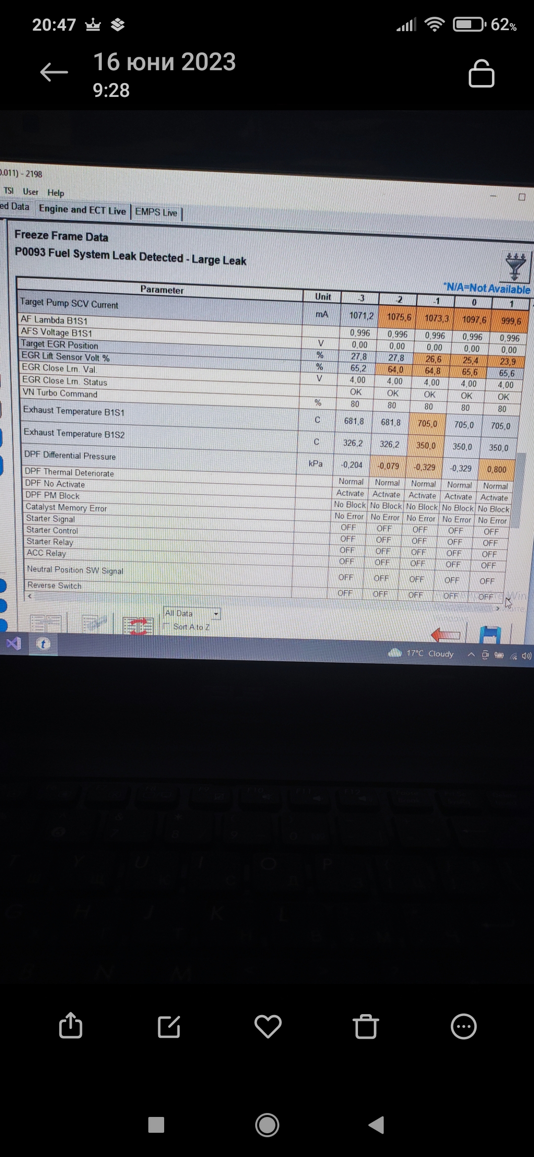

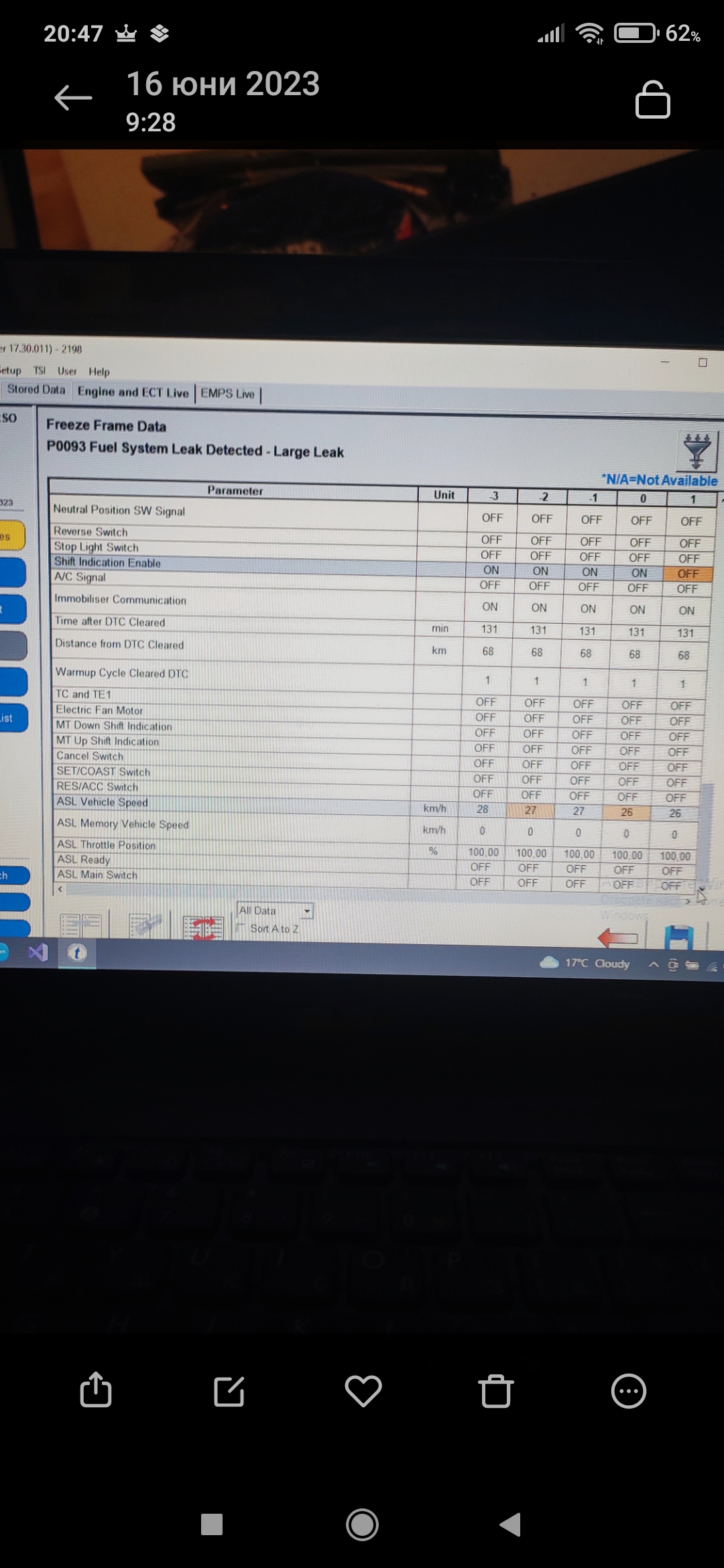

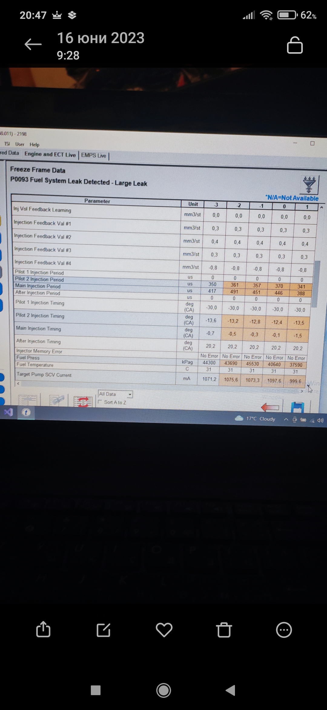

Светва чека и колата минава в сервизен режим. На диагностика излизат грешки Р0093 и С1201. Дюзите, дихтунките и SCV клапана са чисто нови денсо .Резервоара е чист. Прикачам снимки от момента на записване на грешката. Моля който разбира,ако види показатели които не са в норма да пише. Благодаря предварително.

Нормално ли е налягането в рейла да е 65900 КРаск

Посоченото налягане делиш на 100 и получаваш в барове.При комън рейл достига до 2000+ бара в зависимост от натоварването.

Проблема с р0093 е решен. Датчика на рейла не работеше коректно.
