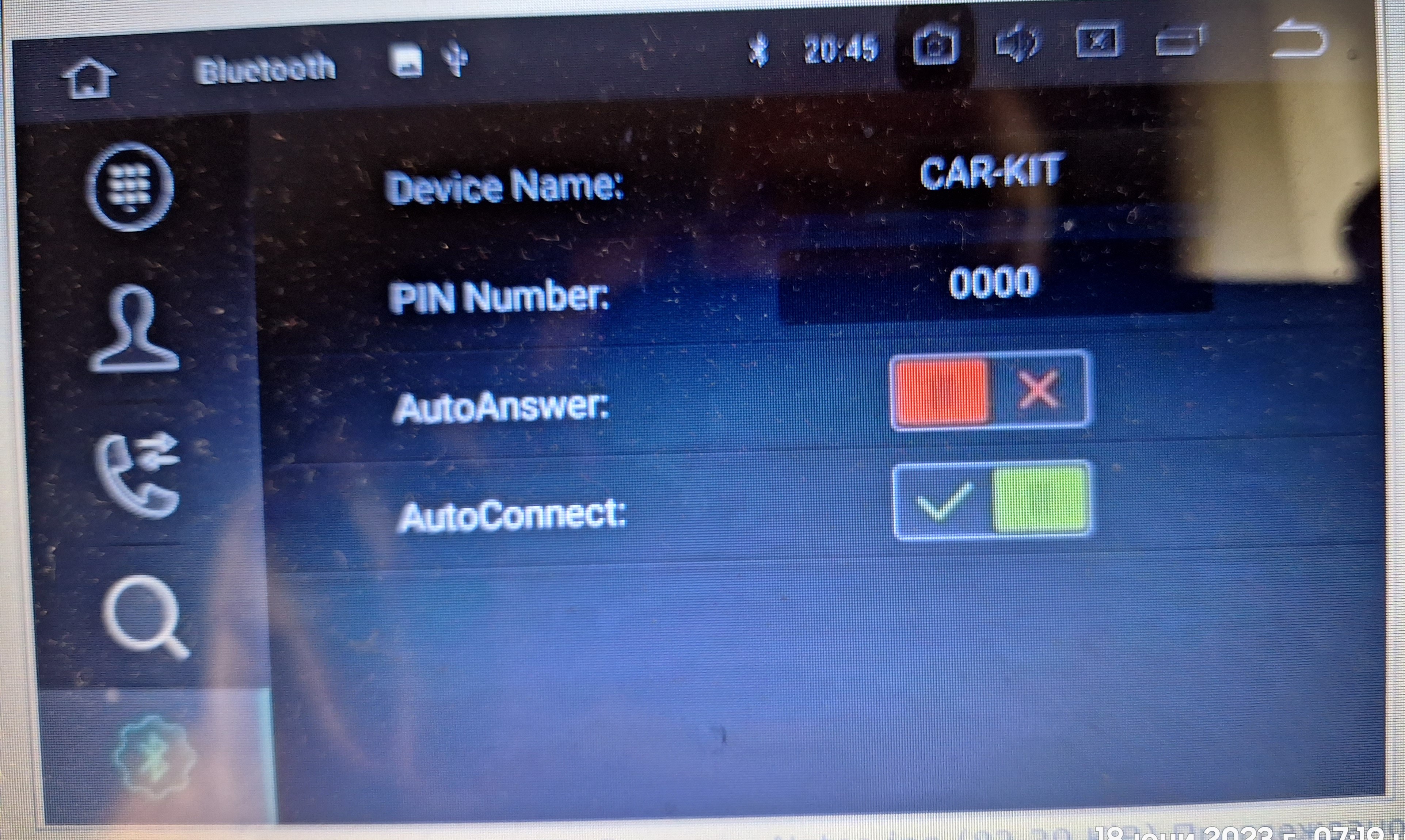

от 17 дни семейството ни е собственик на Toyota Avensis, T25, дизел-4D4, m.06.2008г.,126к.с., седан.
Засега проблеми с работата на колата нямаме.
Има частичен проблем с медията, която е РХ5.
Елементи : радио, дискове, флашки, SD-карти...работят добре( радиото не "хваща" почти нищо извън населените места ... но това - засега - не е болка!)
Проблем е "сдвояването" на GSM с Bluetooth на медията!?
Какво ли не правих/хме/ ... не става "сдвояването"?
Познати, разбиращи от тази материя и те се опитваха... не става?!
Пробвахме обичайните PIN кодове ...не и не!!
Ако колеги са се сблъсквали с този проблем(с тази медия и "сдвояването" и с мобилен апарат) - ако пожелаят - може да ми съдействат.
Благодаря. Лека ...

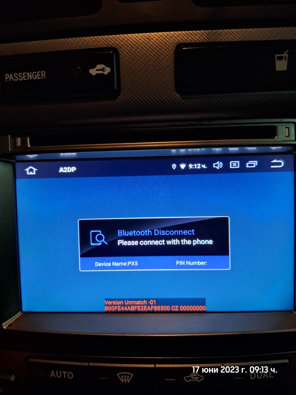

Прилагам фото на проблема.

На вашата снимка не се вижда икона за ВТ на екрана на медията

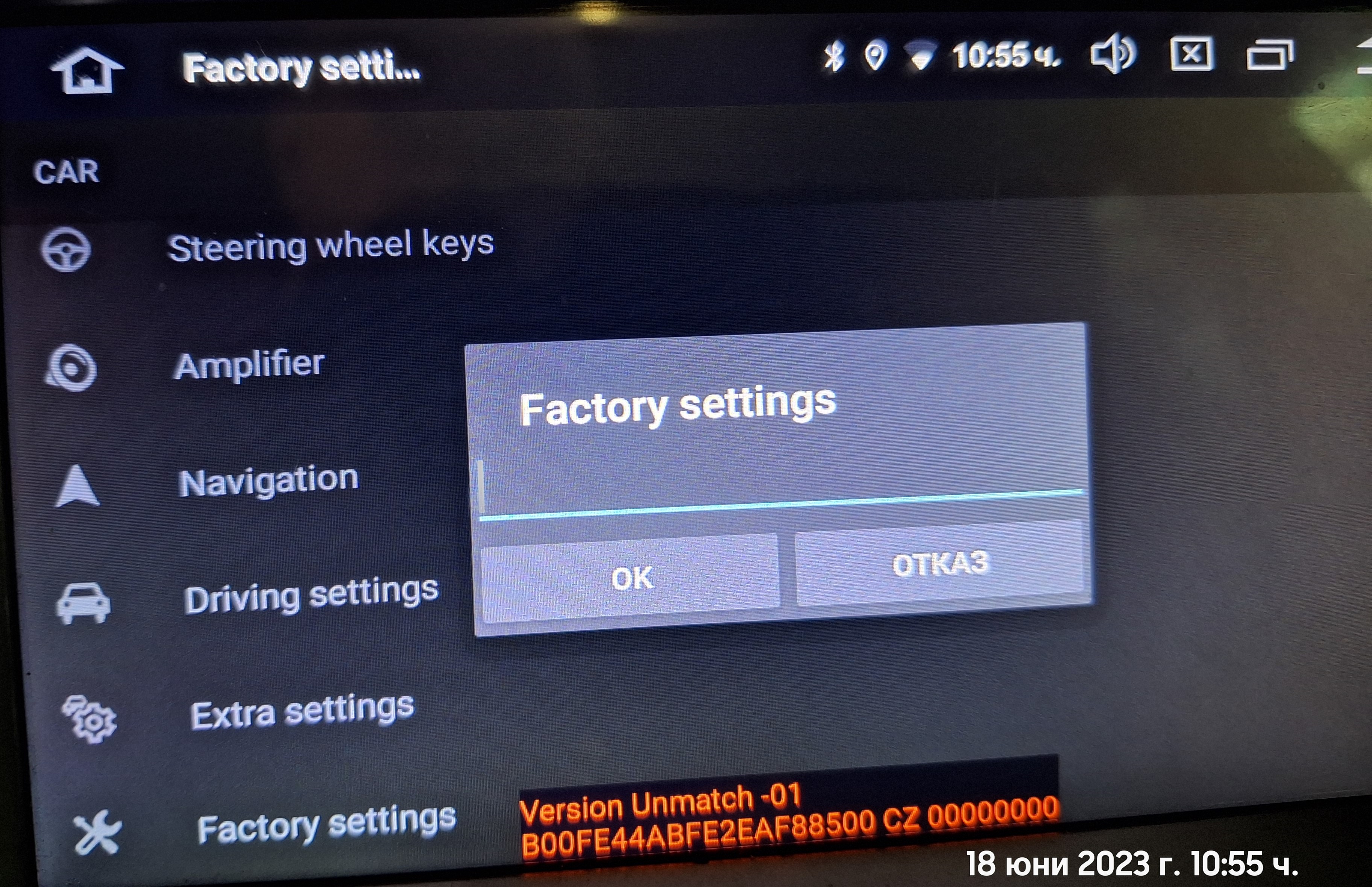

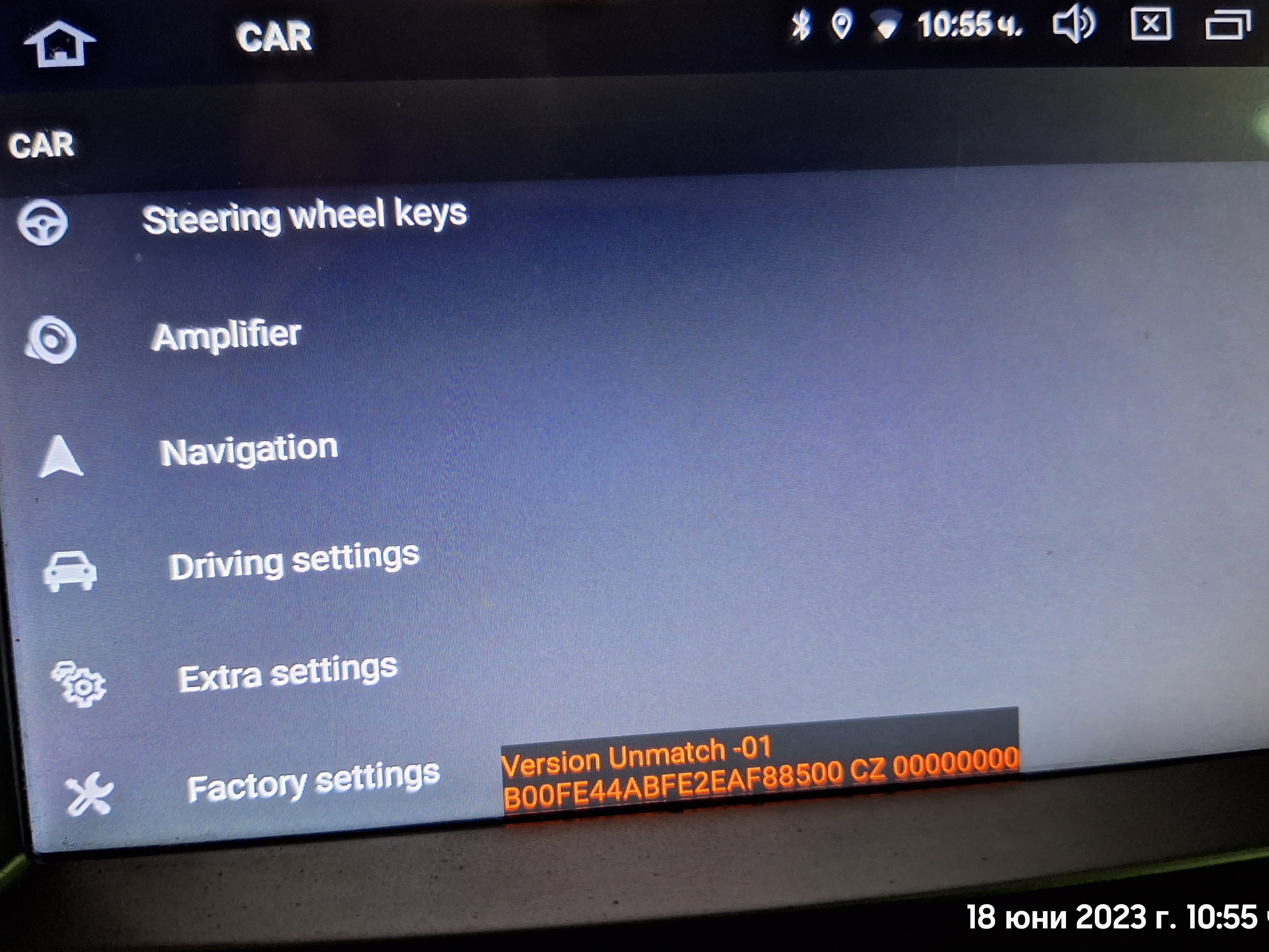

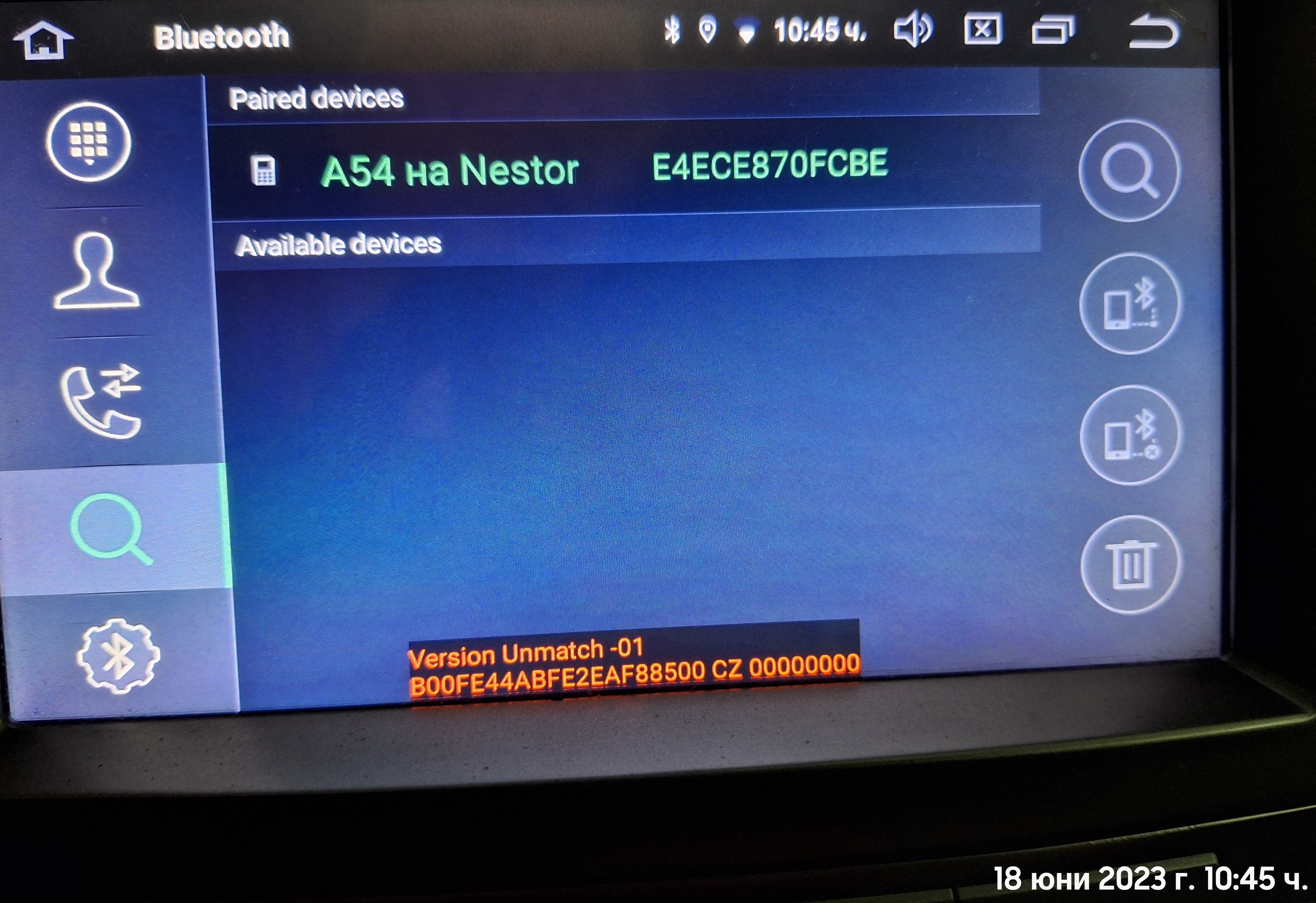

Version unmatch - 01
Някой я е флашвал и версиите на MCU и Android не си отговарят.
Във фабричните настройки понеже не е възстановен файла dmcu.cfg ако изобщо го има блутут модула е настроен на грешния от поне 10 вида по спомен, или направо на None.
Soft-bricked е това радио и трябва да се префлашне с комплект от mcu firmware и Андроид за тази версия на mcu.
Проблема ми е доста познат, че и аз гризнах дървото преди година и нещо и си играх 2 дни да я оправя. Чувствай се свободен да я удариш в главата на продавача, или да ми пратиш лично съобщение.

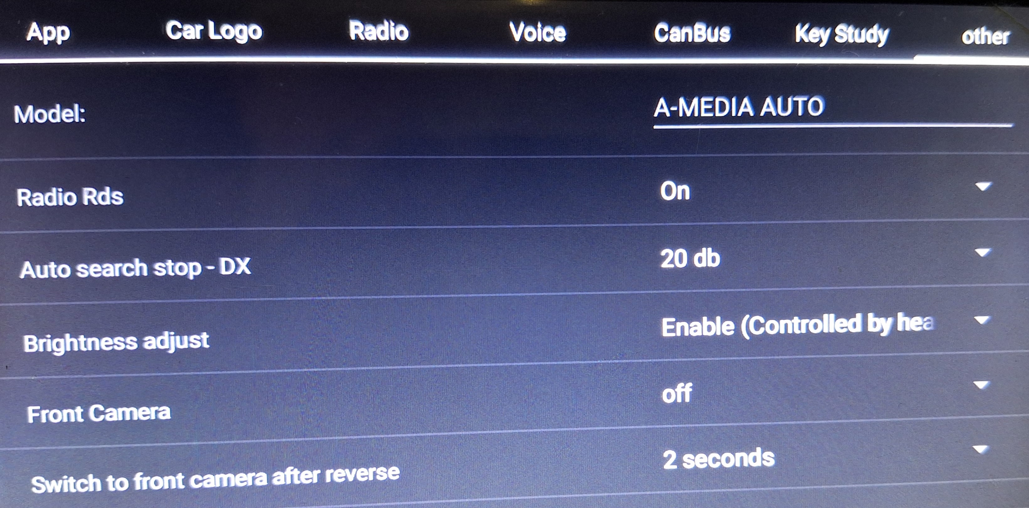

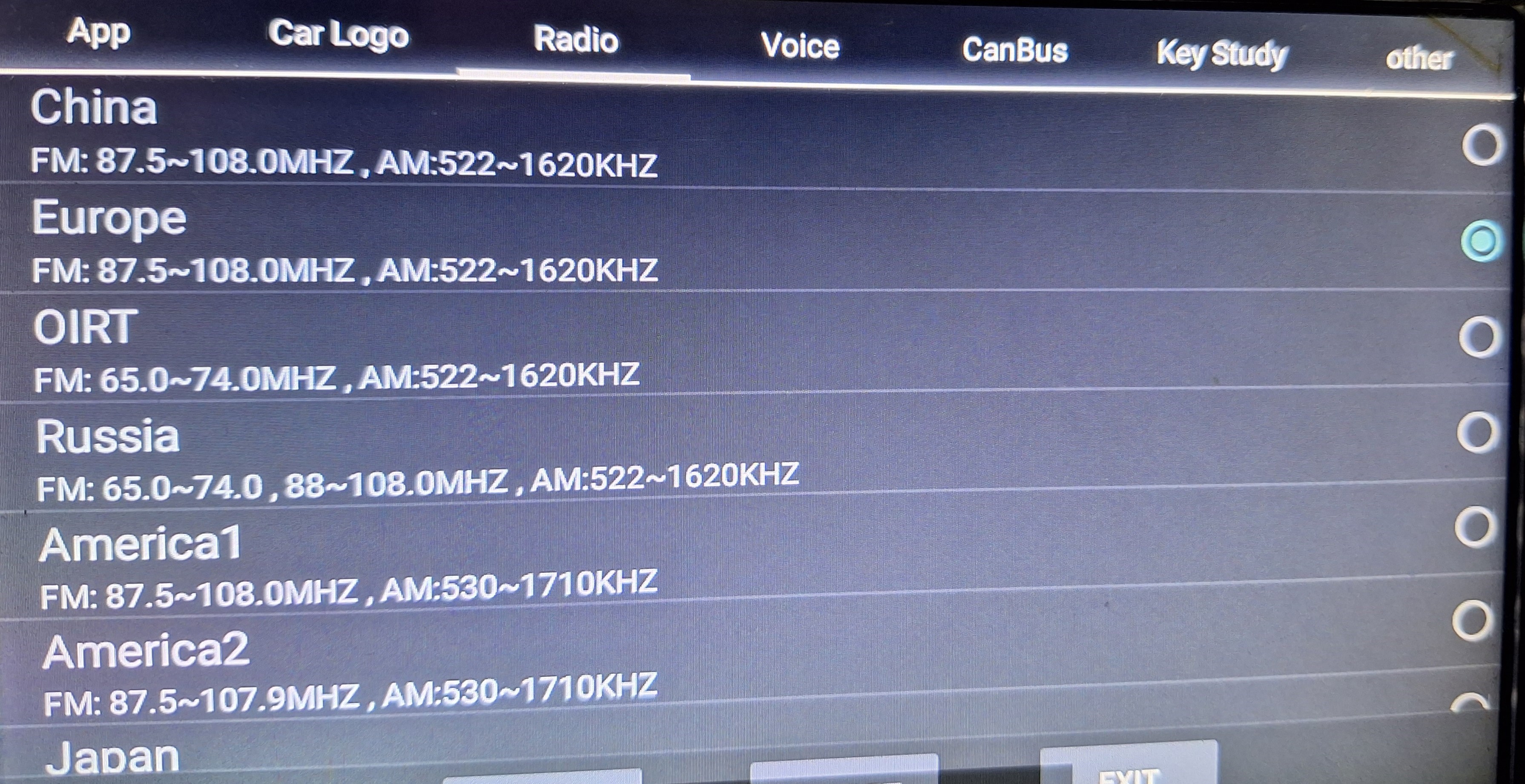

Радиото не лови защото е в китайския регион по подразбиране - честотите са други. Вероятно и RDS не работи, и не вади името на станцията.

От НЕТ-та - видях за код : 126 - влезнах в някакви настройки, коригирах радиото за Европейски стандарт, вкл. RDS - вече се показват имената на станциите/рекламата/ на екрана.
В градовете лови мн.добре. По шосетата - почти не!!

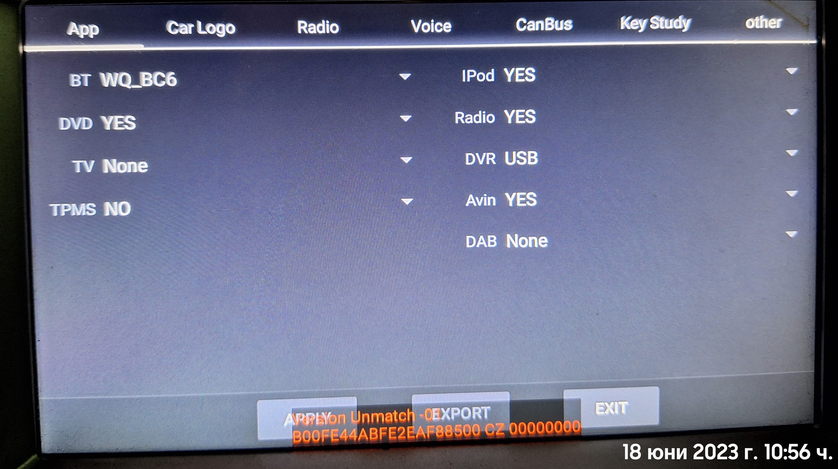

Антената не е закачена плътно, прецакан усилеател на антената, прекъснати писти за антената или на задното стъкло за седан/лифтбек или на задно дясно за комби. Имаше в тия настройки и да се бута чувствителността и времето за сканиране за станции на тунера. Беше в децибели и секунди. Някъде на последния таб по спомен.
В никакъв случай не променяй client version и default power status=off.
Още от първия таб, на мисля първия ред вляво ти е блутут модела - намери верния. Но тоя надпис не изчезне ли ще ти прави проблеми.

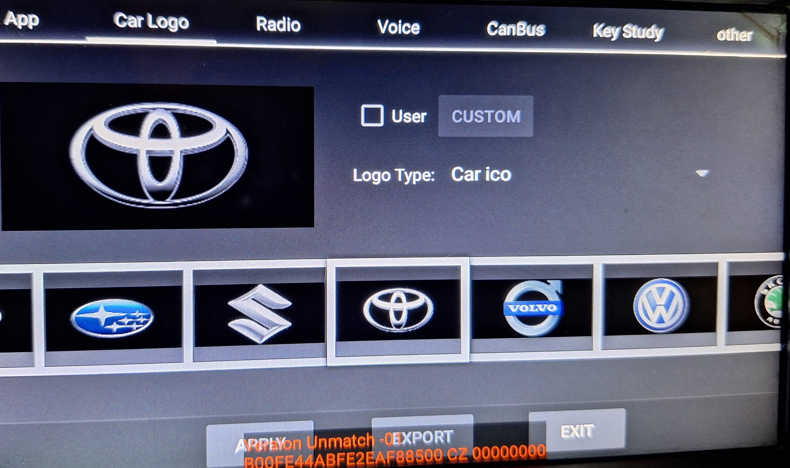

По темата : "Медия PX5 - bluetooth не се сдвоява с GSM" - проблема е решен
Благодарности за няколкото съвета от "memorex" и "mapamop"
На практика започнах решаването на проблема от Internet. Открих клипче, в което колега показва как
да се влезне в настройките на медията, ползвайки PIN код 126.
После спазих напътствията на "memorex" и "mapamop", и къде с налучкване...Google преводач...проба-грешка...и т.н. - настроих
медията да работи абсолютно пълноценно
Бъдете здрави
Бъдете здрави

Още няколко фотоса от основните функции, по настройката на медията.
- 013_20230618_105654_logo.jpg (1.5 MiB) Преглеждано 4132 пъти
- 014_20230618_105704_radio_Europa.jpg (1.63 MiB) Преглеждано 4132 пъти
- 018_20230618_120137_other.jpg (1.25 MiB) Преглеждано 4132 пъти

Намери решение на version unmatched. Не е само козметичен проблем.
