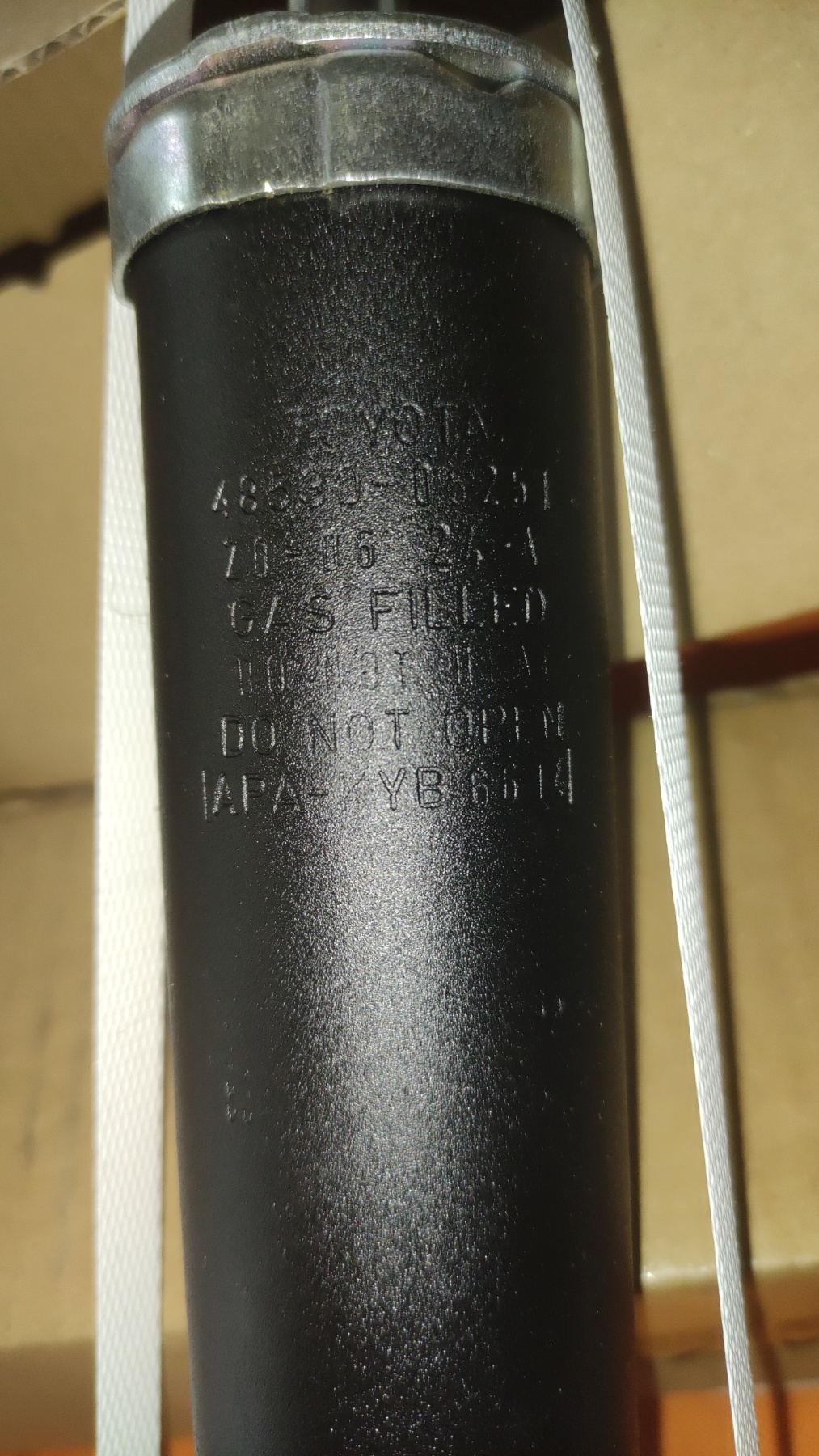

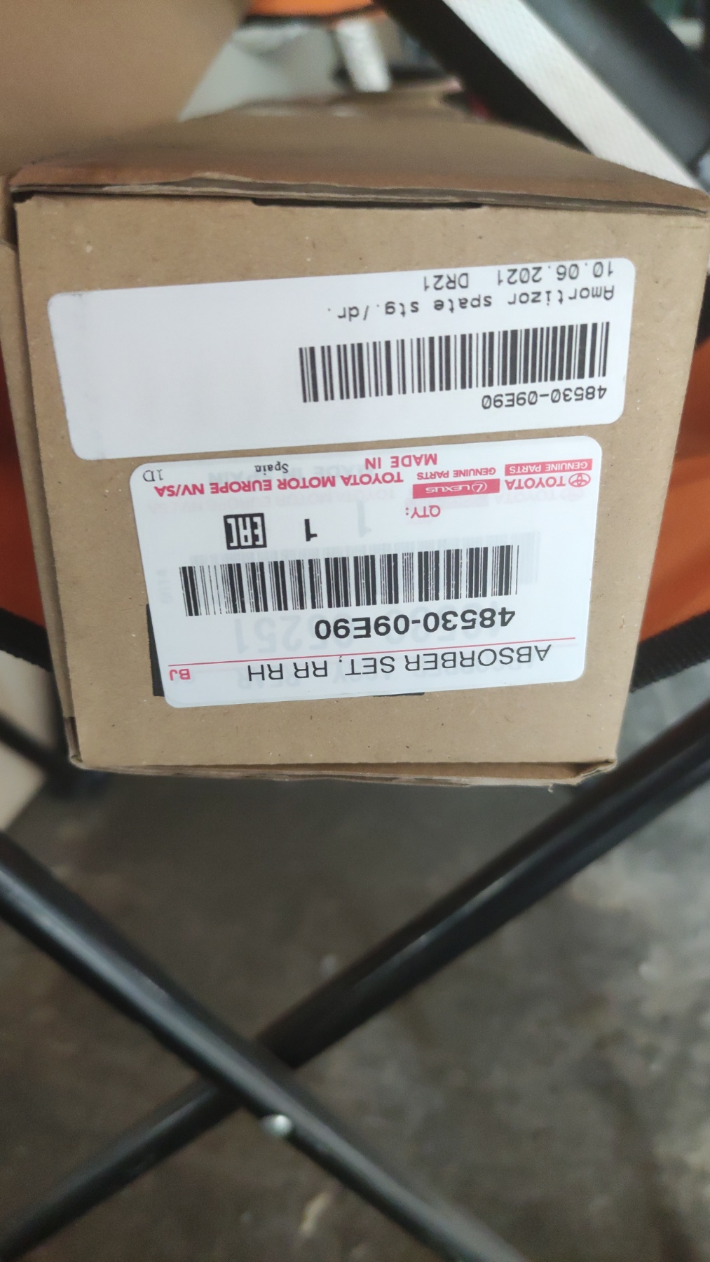

Оригиналните които поръчах за Авенсис Т25 - съдейки по надписите KYB, made in Spain:

Благодаря, колеги, за отговорите :D Доста сте точни с малки уточнения. Смених задните амортисъори с Каяба газови от Косер. Свалиха оригиналните задни и пише Toyota Gas Filled KYB, тоест газови Каяба са и оригиналните. :thumbsup: Очаквах да са маслени, както предположи колегата по-горе в мненията. Старлета вози доста меко за такава малка кола, но и изпусналите задни амортисъори са допринасяли донякъде за меката возия, сега с новите задни задницата е по-стегната и не вози като лодка :D , но пак вози много добре колата.
