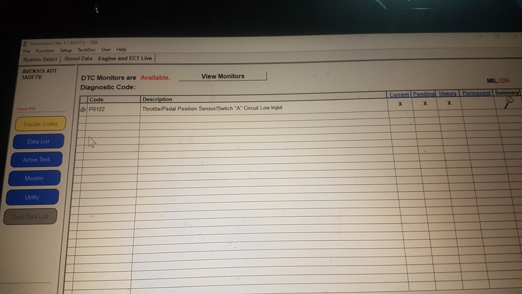

Здравейте!
Авенсис 2007 2.0д 126
След сваляне и качване на стартер колата дава грешка p0122 свети чек, няма мощност и не вдига повече от 50км/ч. Изтрих грешката, но пак ми излиза.. Преди да започна свалянето първо откачих акумулатора, след което всички букси пречещи да извадя стартера.. Откачих и тези на егр-а, ноо всички старателно закачих по местата..не би трябвало да има проблем с кабелите и буксите. Също така и маркучите под самият егр и едно вакум маркуче, но всичко си сложих по мястото.Те буксите са различни няма как да се объркат.. Някой имал ли е този проблем или да ме насочи как да оправя тази поразия.... unsure.gif

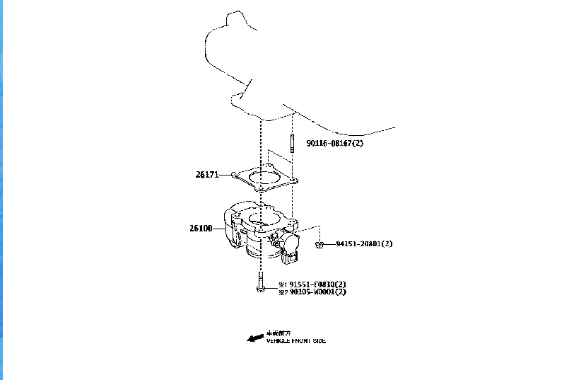

Грешката води по-скоро до откачена букса на дросела или на педала на газта. На педала на газта няма как да се откачи откъм коша на мотора, така че по-скоро е тази на дросела. Според каталозите дросела е някъде в зоната на стартера:

Закачени са и двете. Само,че това нещо на горната схема- 94152 20801 го извадих защото също ми пречеше, но после го сложих на мястото му с двете кръстати болтчета. Възможно ли е докато се е размяткало да е замърсено или повредено някак.

EGR вдига други грешки. Тук в случая има отворена верига във датчика за позицията на дросела или във едната верига на потенциометъра на педала за газта. Педала за газта е опроводен по презумпция вътре в купето, и е малко вероятно той да е проблемен. Не че не може да се е износил потенциометъра, ама едва ли в този случай това е причината. По-скоро недозакопчана букса, като си го откачил от дросела тоя датчик може и да се е повредил, или не е поставен плътно на мястото си.
Проблема е че този сензор не подава данни в допустимите граници, или изобщо не отговаря по линията. Четиво:

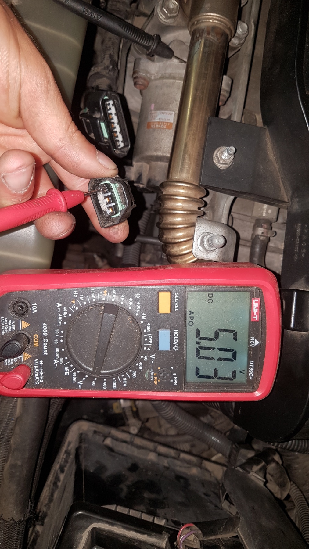

Във файла който ти качих има на кои букси и кои крака на буксите, какви показания трябва да излязат. Измери го тоя TPS, и после според зависи от резултатите.

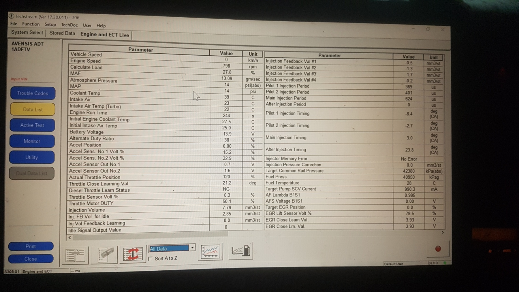

Мнение от karatista » 15 Юни 2023 00:48
Не съм много в час с токовете, но успях да измеря това;
Използвайки маса от двигателя само в това гнездо има ток. В другите не.

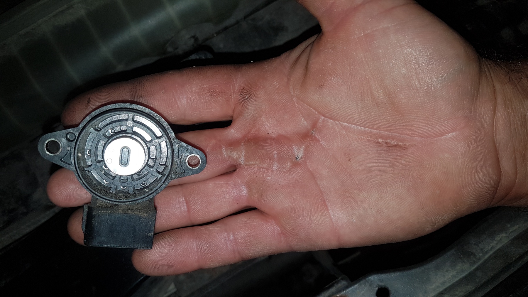

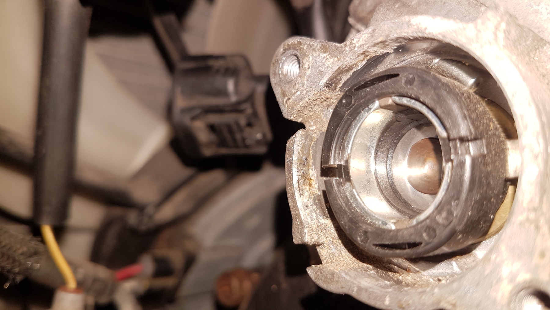

Иначе ето снимки и на сензора и там, дето ляга..
vfr800,
Болтчетата не бяха боядисани..и не виждам как може да се промени нещо, то си има изливка и сензора ляга перфектно не може да се върти. Болтчетата само фиксират да не бяга назад..или поне аз така го виждам..

Сглоби всичко в търговски вид. Извади клемата на акумулатора. Извади жабката. Разкопчей буксите от файла на горивния компютър и измери съпротивленията на крачетата на буксите от файла. Свери си резултатите с тези които трябва да излязат. Мери се съпротивление при закачен и монтиран сензор на кабела, спрямо маса / купето. Сондите ги забиваш на гърба на буксата, а не отпред, за да не разкрачиш терминала. Изчети целия файл внимателно, а не само каквото ти е интересно - рискуваш да пребиеш горивния компютър и там става мазало.

Проблемът е решен. Забелязах,че сензорът има две срещуположни ленти, нещо като белязки.. Вътре в дроселът също има две, които отговарят по размери на тези на сензора, обаче при слагането се разминават с 45 градуса. При изваден сензор реших да включа на контакт и тези в дросела се завъртяха на друга позиция, сложих сензора, буксите и лампите на таблото изчезнаха, колата се изтреля ..
