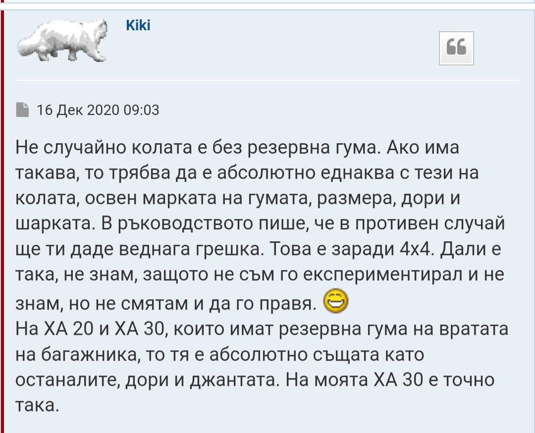

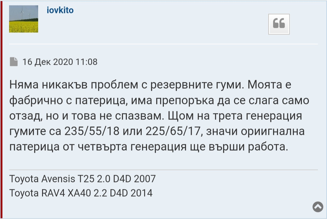

Може ли да споделиш размера на патерицата.
Ето какво пише колега в друга подобна тема по въпроса:

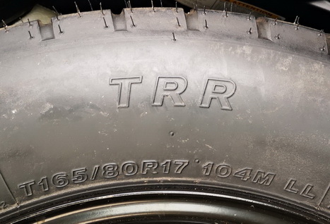

За RAV4 -XA40 2018 със заводски гуми 225/65/17 оригиналната патерица е 165/80/17.Тъй като съм с бутилка на мястото на резервната съм я свалил и не я возя в колата. Досега за 35 години ми се е налагало един път да сменям пукната гума. Ако на 10 години ти се налага веднъж да сменяш гума, за 2000 лв. с репатрак ще може поне 3 пъти да те извозят до най близкия сервиз за гуми, а и както казаха колегите основния проблем на всички коли със врата на багажника е провисване на вратата. Така че според мен не си си струва труда и парите. Според инструкцията следните системи може да не работят при монтиране на резервната гума :
