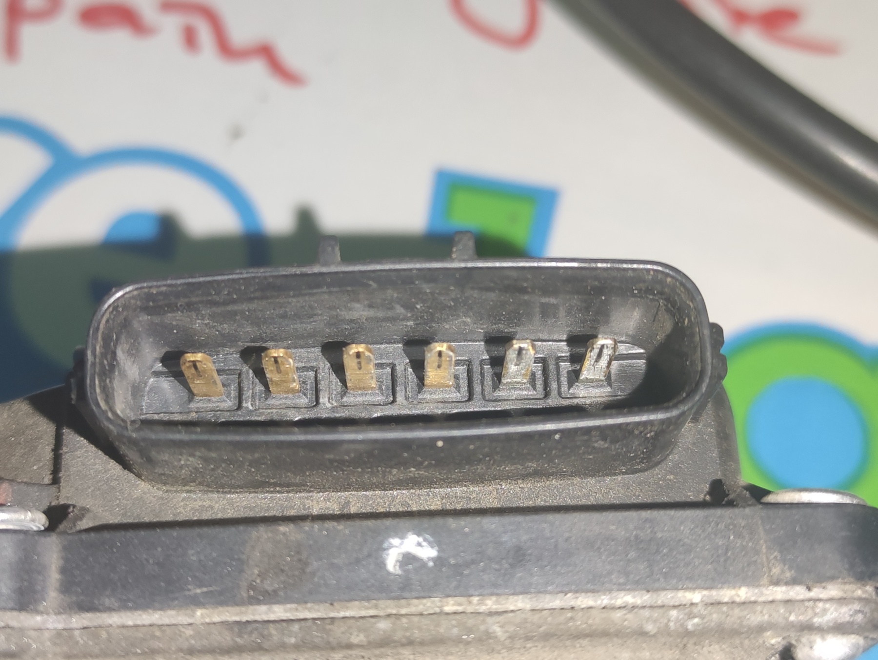

Смених дросела. По крачетата му има съвсем лека и дискретна патина, но не е като да е текла вода в буксата. Крачетата на буксата доколкото се виждаха нямаха следи от нагар и дебела патина, като от сериозен теч на вода. Снопа с кабелите на дросела доколкото се виждаха под изолирбанда с премахната гофра си изглеждат цели. Нещо не ми хареса особено уплътнението срещу вода и влага на буксата на дросела - вероятно ще се заям и ще го сменя, когато намеря подходящо.

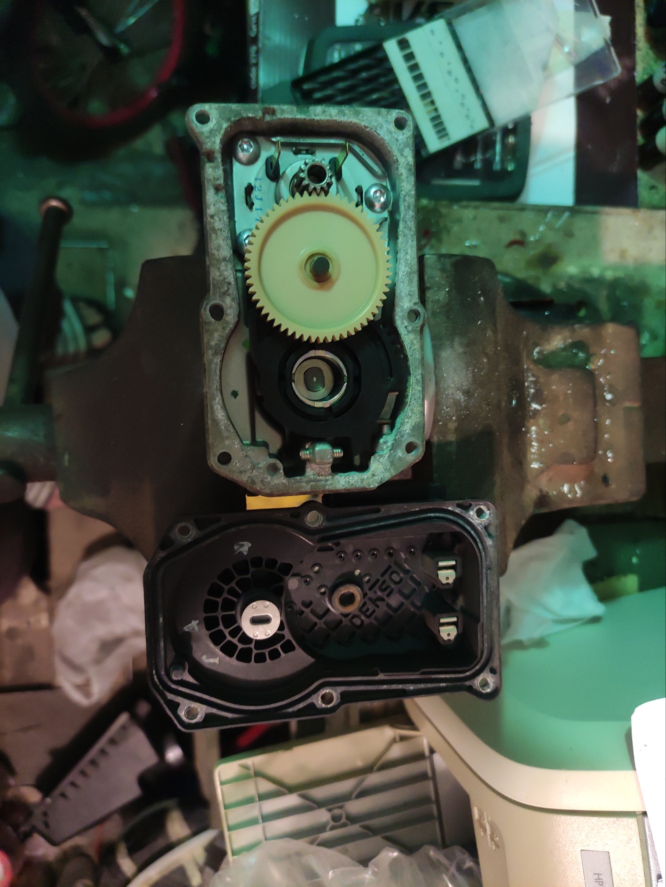

Не остана време да сцепя дросела, но ако не довечера тия дни няма да му се размине. Ако на някой му е интересно така изглежда отвътре (снимката е стара, преди да го херметизирам).

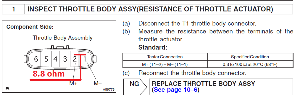

Още факти които не облекчават ситуацията:
- в сервизното ръководсво пише това, и измерих 8.8 Ома:

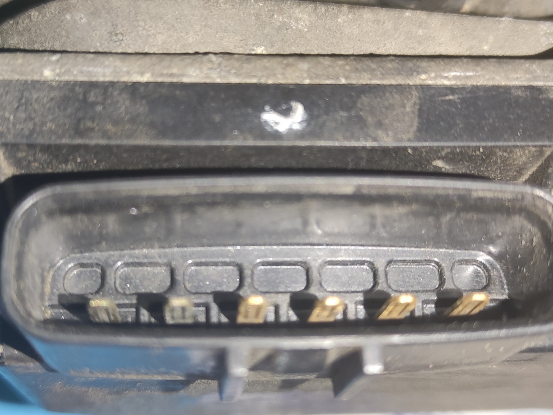

- крачетата в буксата не ми изглеждат фатално окислени:

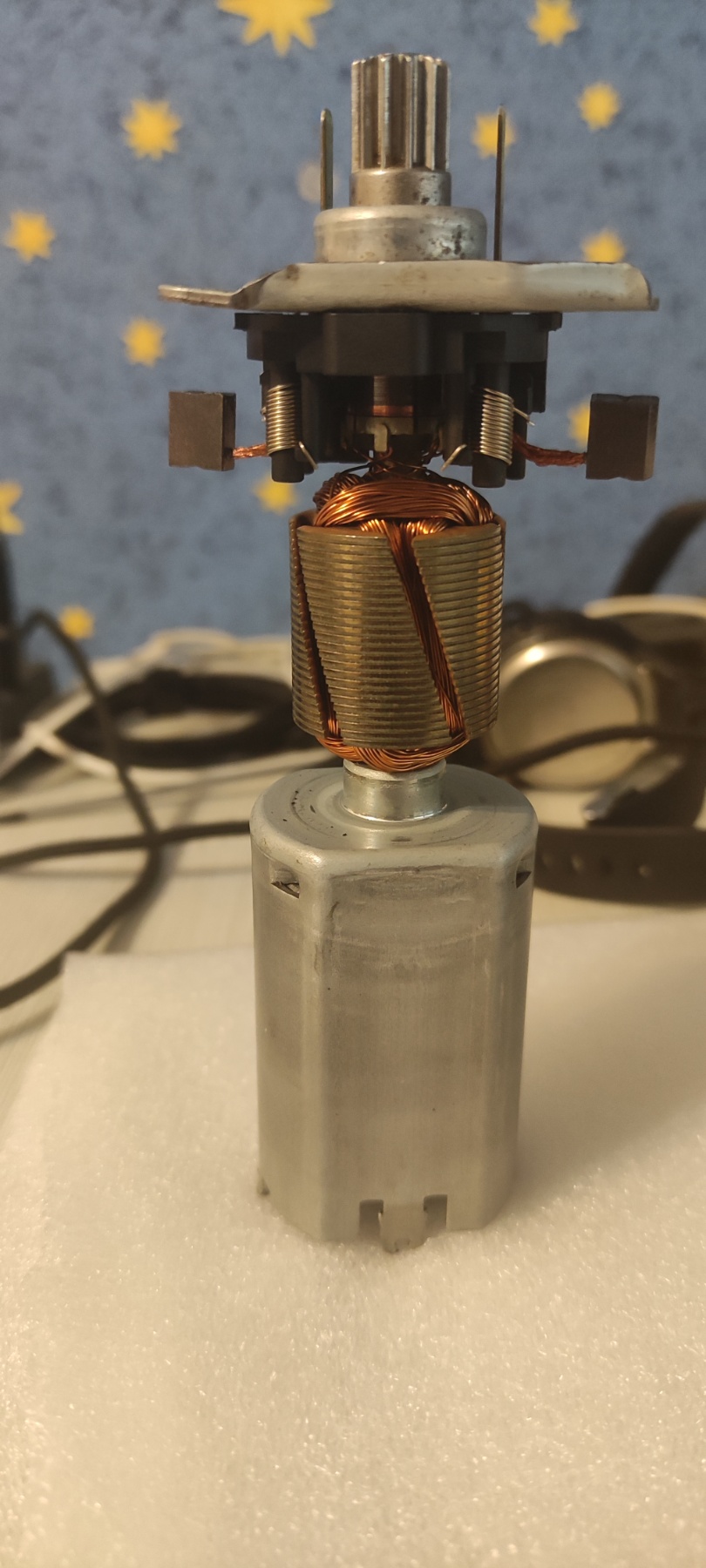

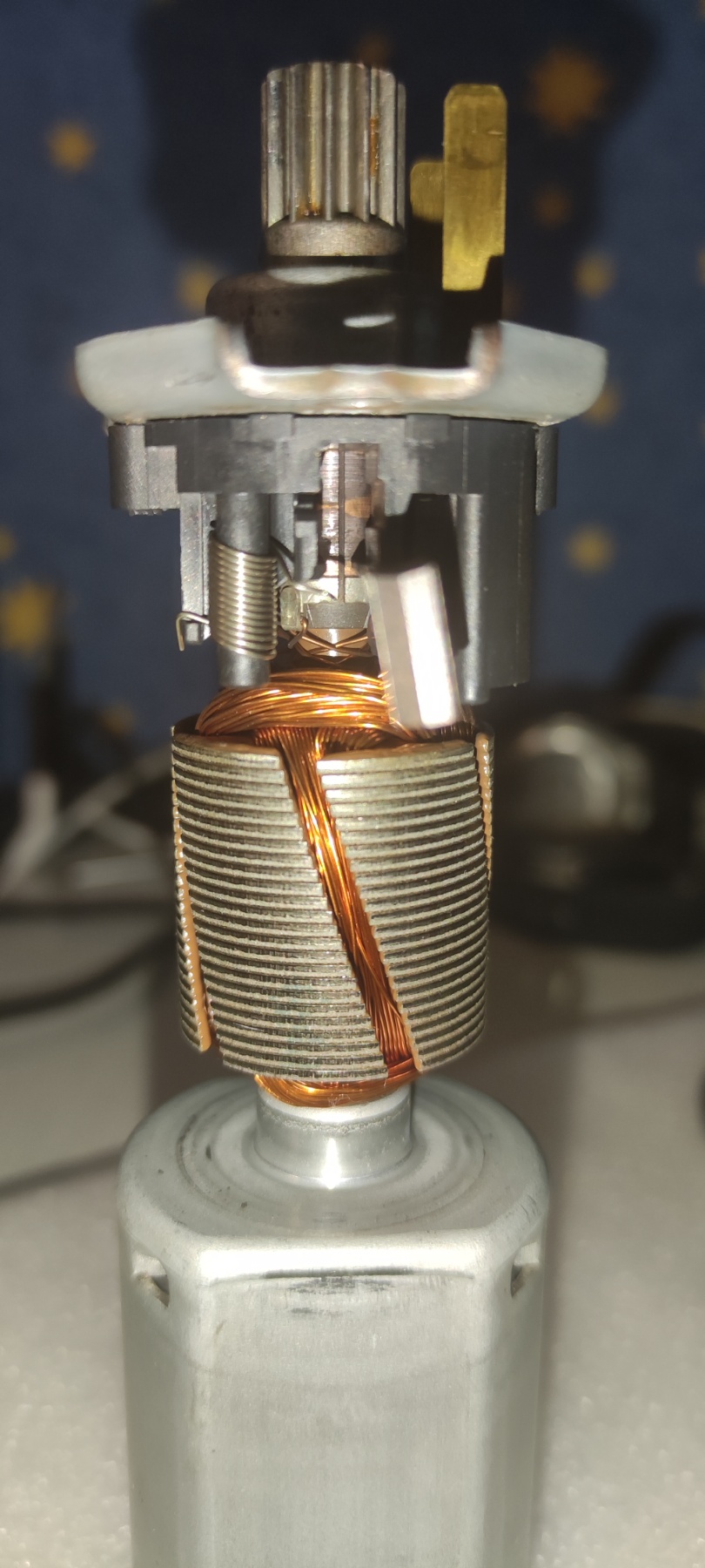

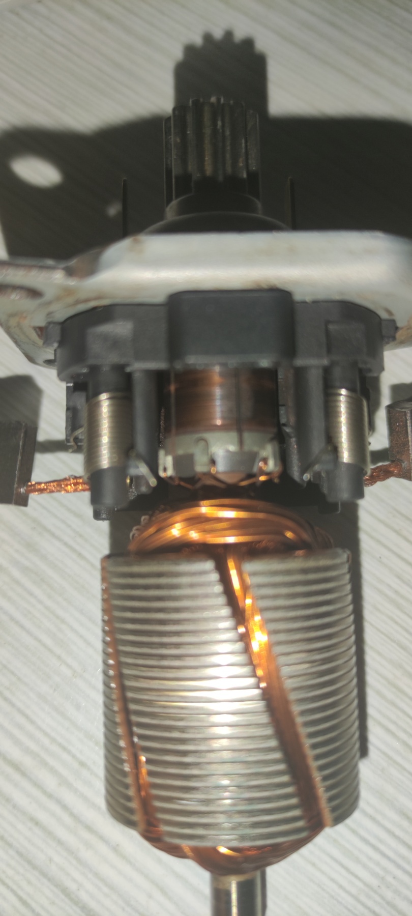

- извадих и разглобих моторчето. Четково, не е невъзможно да му се сменят четките, колектора не ми изглежда да е много набит с прах от четките, вътре в самото моторче няма наслоен прах от четките, самите четки имат оставащ материал някъде към 2/3 от хода на пружината преди да не може да ги притисне:

След като буксата е добре, а зъбчатките контактуват добре по цялата периферия и четки има, трябва да се обърне внимание на състоянието на ротора където трие четките. Ако той се е изтрил е възможно и там да е ключа от палатката.

Не изглежда да има вид да се заяждам с него. Утре ще го измия с контактен спрей. Гадното е че не мога да освободя пластмасовия държач от монтажната пластина отгоре. Не виждам как да махна зъбното колело от оста за да излезе. Утре ще меря съпротивлението и директно на краката на моторчето. В капака има 2 гадни контактни пластини за преход от буксата до краката на мотора и може те да се гъбаркат. Намират се на снимката от по-предния пост, отвътре на капачето, вдясно както е снимката.

Според мен трябва да тръгнеш по кабели и куплунзи... Вероятно ако моторчето не даваше добър контакт с четки и т.н. - нямаше да ги имаш тези 8.8ома на куплунга му.

slowtraveler написа: ↑30 Май 2023 08:06 Според мен трябва да тръгнеш по кабели и куплунзи...
Вероятно. Освен ако все пак преди една година не съм защипал буксата в коша на мотора докрай. Имам леки подозрения че ако беше тя щеше да се обади доста по-рано. Другият възможен вариант е някоя от кварталните котки които спят на мотора отгоре, да е надрала някой кабел. Вчера си видях изолацията на маркуча за картерните газове че е надрана доволно от котешки нокти. Оная пищялка е пунта-мара.
Ако не друго поне видях че не му заминава толкова драстично ресурса на тоя платинения дросел.

Мнение от АТР » 30 Май 2023 09:24
Имах предвид контактната повърхност срещу четките е възможно да е изпята песен. Виж я да ли е гладка.
Съпротивлението щом е точно няма смисъл да търсиш за пукнатини и слаби връзки по пътя след буксата и окисления според мен.

За чисто архивни цели размерите на четките са:
Ш:3,4мм х В:7.3мм х Д: ~10mm
Китайския ми шублер е възможно да бърка с +/- 0.1мм, но не ми се слиза до гаража за истински. 10мм е дълбочината на канала от ръба на пружината до колектора. Идея нямам какъв е материала на четката - блести като метал, но няма как да е метална. Вижте снимките горе.

mapamop написа: ↑30 Май 2023 09:52 Идея нямам какъв е материала на четката - блести като метал, но няма как да е метална.
На силовите двигатели често е метална сплав - достатъчно мека за да не наранява колектора, но и достатъчно 'яка' за да провежда силов ток и да не искри/прегаря. На стартерите май също са такива.

Сега ако някой даде жокер каква може да е като тип ще е супер.
Рано или късно тия четки ще сеършат и над 1000 лева цена на дросел за 2 четки са си простотия. Не видях по тях да има маркировка...

На буксата на дросела измерих 0.2 ома съпротивление.
На пиновете на буксата на горивния компютър излезе съпротивление от рода на 0.3-0.4 ома. Не успях да се закача много плътно на крачетата на буксата че са много дребни, но предполагам и този резултат не предполага да има повредени кабели. Колата ми определено навлиза в зоната "дърта барака" - гофрата на кабелите на дросела се натроши, та се наложи да кирилизирам - сцепен полиуретанов маркуч 6мм и тиксо за външен монтаж на открито.
Нямам логичен отговор защо излезе тая грешка. Понеже не вярвам в случайности, ще събера стария дросел и ще го върна обратно. Гадното е че ще си возя дросел в багажника. Добре че си купих комби tooth.gif
