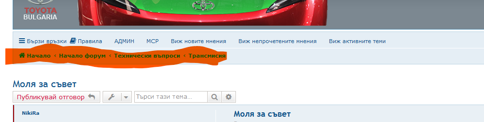

Разбрах, благодаря. Как да рабера къде е прместена?
Мнения: 5969
Моля за съвет
Мнение от mapamop » 28 Май 2023 19:00
NikiRa написа: ↑28 Май 2023 18:29 Как да рабера къде е прместена?
Screenshot 2023-05-28 185958.png (82.32 KiB) Преглеждано 11591 пъти
