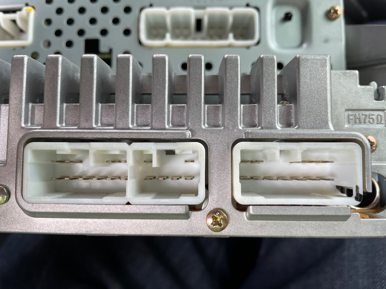

Радиото ми е този модел:
https://servicemanuals.us/panasonic/car ... 0370a.html

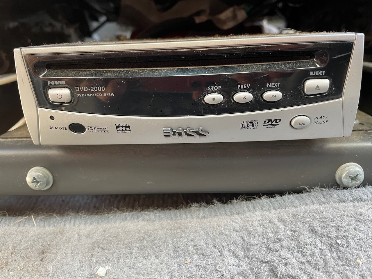

А към него имам закачена като аксесоар на порт CN702 тази мултимедийна система (която изабщо не използвам):
https://www.manualslib.com/manual/21826 ... tml#manual
Проблемът е следният: когато изключа мултимедията и порт CN702 остане незает (което би трябвало да не е проблем, тъй като не всяка кола има допълнителен аксесоар към радиото си), радиото не намира нито себе си (тоест AM, FM,...), нито вграденият CD плейър. Просто изчезват като опции, и на дисплея остава само пробег, разход на гориво и тем подобни. Като включа вместо това блутута, той също не бива разпознат. Включвам обаче пак мултимедията (която дори не е тойотска) и радиото отново се появява на екрана.
Някой сблъсквал ли се е с такава идиотщина? На мен ми прилича на някакъв софтуерен проблем, при който радиото чака аксесоар да му се обади, но не си говорят същия протокол. Най-необяснимото е, че радиото не работи без включен аксесоар. Терминация ли иска буса или какво??
