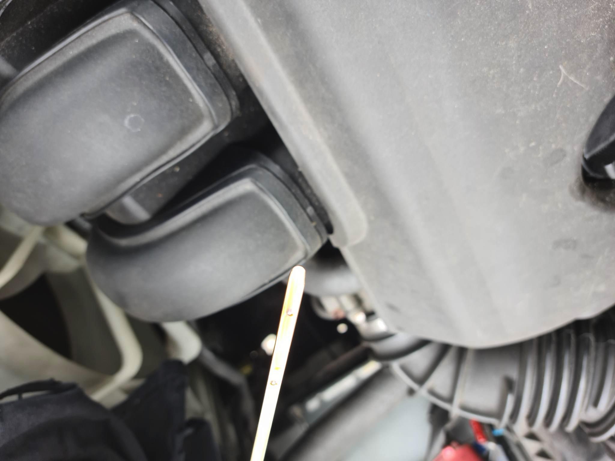

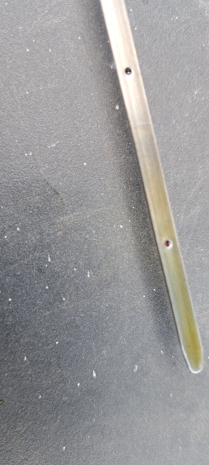

Здравейте, може би повечето знаете за проблема с изчезващото масло при двигателя 1zz. Въпросът ми е следния, на пръчката за проверка на количеството масло имам зелената точка, която би трябвало да сочи към това, че Селиката е била викана в recall, (под гаранция), за да се отстрани този проблем в Тойота. Не разбирам къде отива маслото, ако проблема с горенето е отстранен, а реално не виждам никъде течащо масло под колата. (имам кори под двигателя и изглежда сякаш едната е леко...влажна?) Някой с подобни преживявания или просто някой да даде съвет, ако е възможно. Ще съм много благодарен. Иначе се свързах с МЕХАННИКА с първоначалната идея, че ще ми оправи проблема със недостатъчното количество дупки в буталата, служещи за изтичане на маслото и охлаждане на буталата. Но сега като забелязах прословутата точка и направо не знам какво да мисля... boxed.gif

А случайно само щеката да е заменена.

Ами, да най-вероятно само щеката е сменена. Доста странно... Смея да твърдя това, защото проверих в сайта на Тойота по вин код и пише, че тази кола не е участвала в "recall" кампаниите...

Щеката нямаше ли и разлики в положението на деленията за маслото?
Даже имаше снимки тук някъде. Пуснал съм снимки на двете щеки ако не ги намерите. Втората е от мотор след 07.2005.
Може и някой да е мацнал само щеката....
