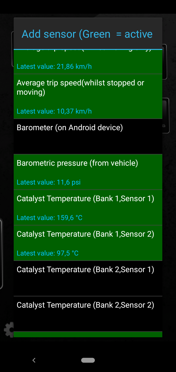

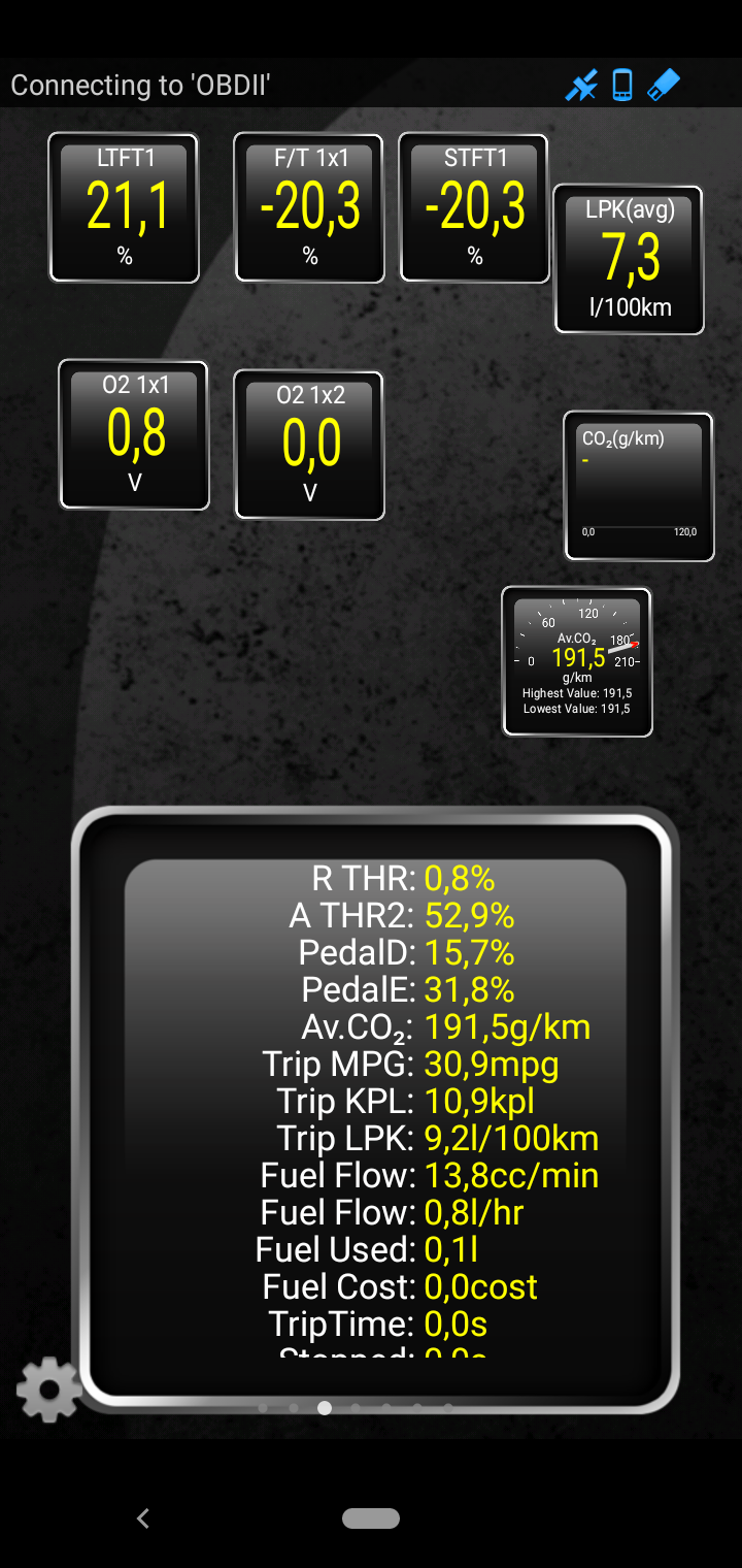

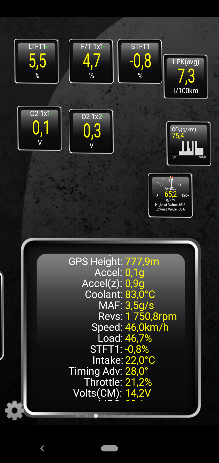

P0171 се оправи след чистене на MAF. И тримовете се нормализираха.

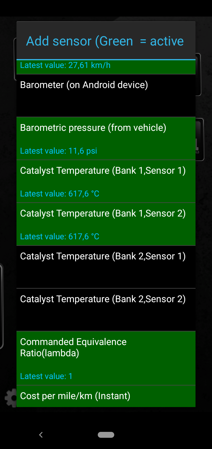

За p0420 - има катализатор. Няма миризма на бензин от аспуха. Втора сонда следва първа през повечето време. Мога да кача клип.
Като загрее катализатора сондите показват почти еднаква температура.

Преди чистен на MAF
Преди чистен на MAF
След чистене на MAF
След чистене на MAF

Мнение от mapamop » 21 Май 2023 23:58
Тия тримове на втората снимка ми се виждат големи, ако не са били с пуснати консуматори. Изглеждат на паразитен въздух.
