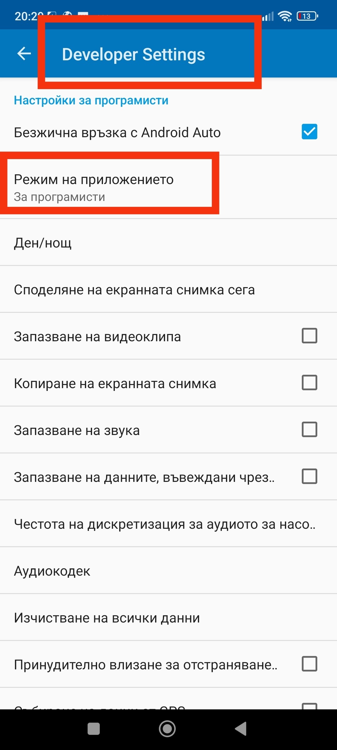

2.Влизаме в Android Auto в телефона и задаваме тези настройки:

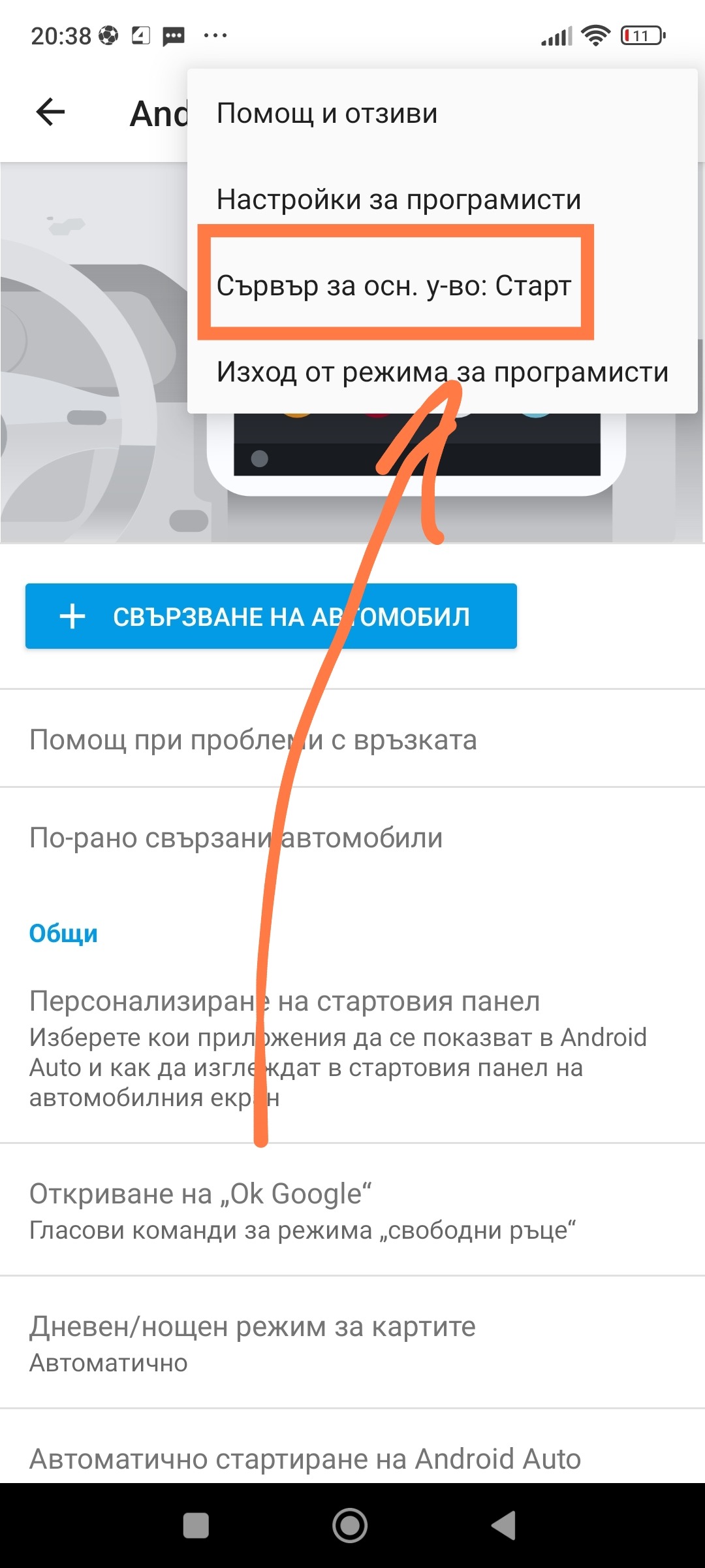

3.Стартираме сървъра на Андроид Ауто,Bluetooth-а и хотспота от телефона (към него се предполага,че е вързана вече мултимедията в колата):

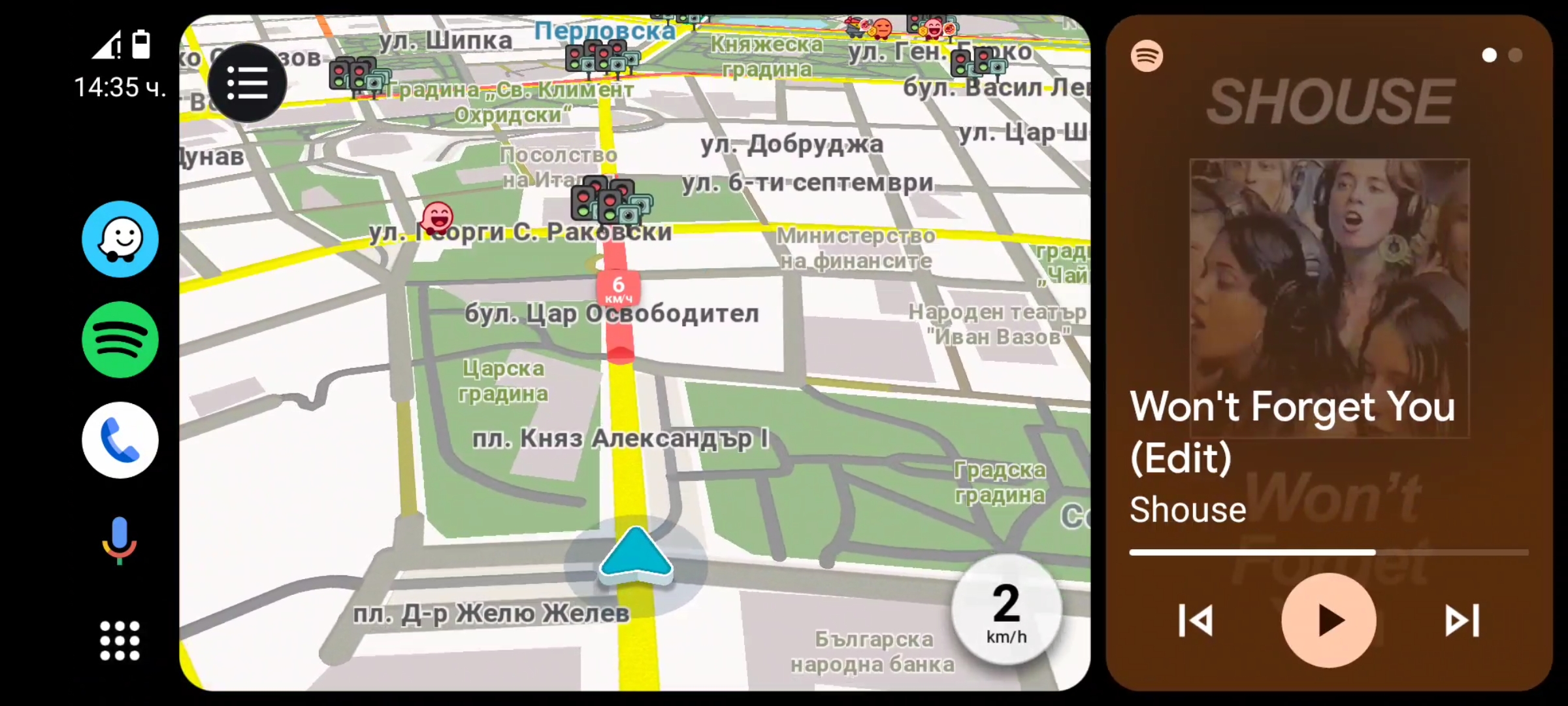

4.Стартираме емулатора Headunit Reloaded в мултимедията,натискаме Wi-Fi връзка от първоначалното меню и на екрана в колата грейва пълноценно Android Auto с пъргави Google Maps ,Waze,интеграция на Spotify и т.н....който е ползвал Андроид Ауто,знае за какви глезотии става въпрос:

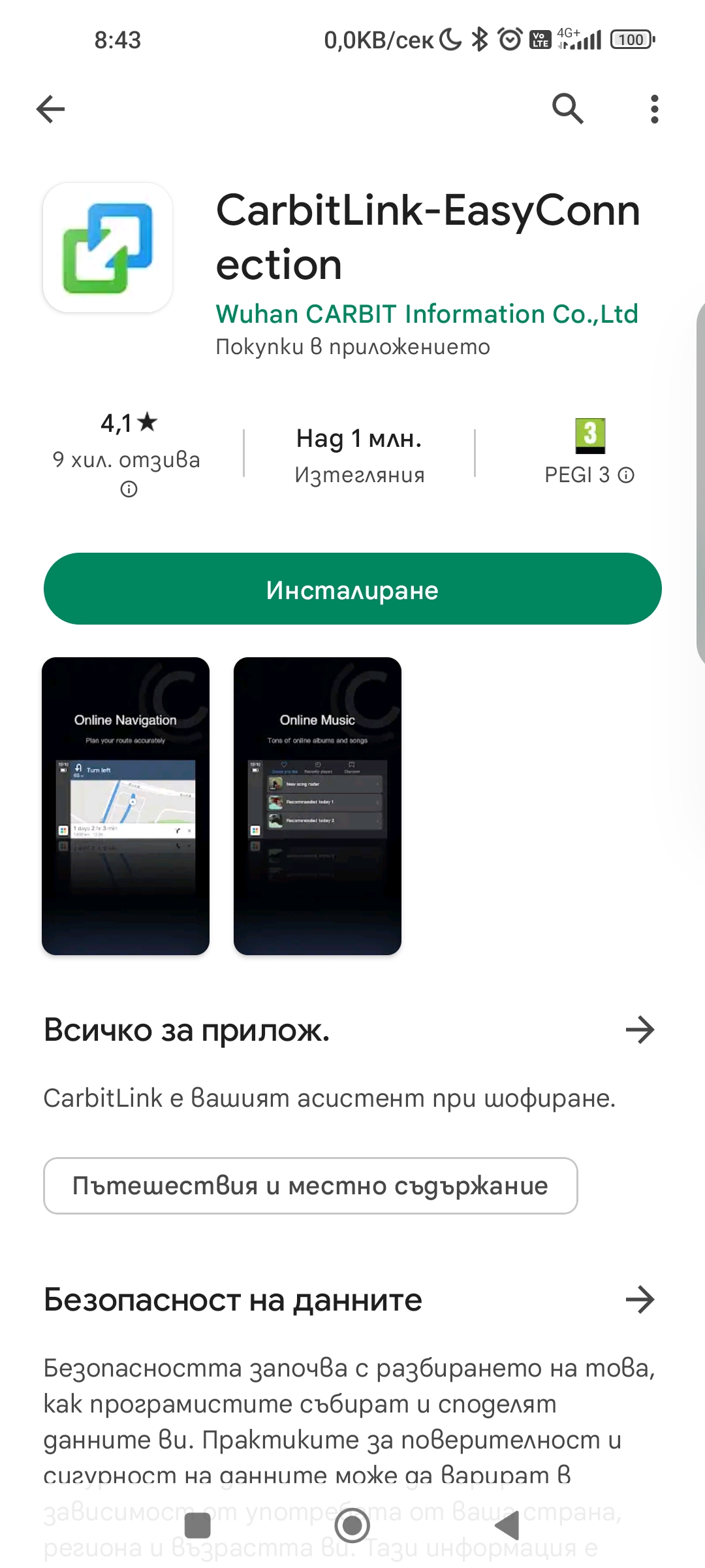

При мен има директно подобно нещо - Carbitlink easyconnection.
Имаше и zlink нещо си в друга медия която ми е минавала през ръцете.
Добавка: Zlink и Easyconnection се активират при мен през Factory settings (там където се гласи региона на радиото, калибрацията на тъч панела и т.н.). Не съм 100% сигурен в момента, но за тях май се искаше някакъв лиценз някъде по флашовете на медията. Имаше и кракнати версии на Xda-developers.

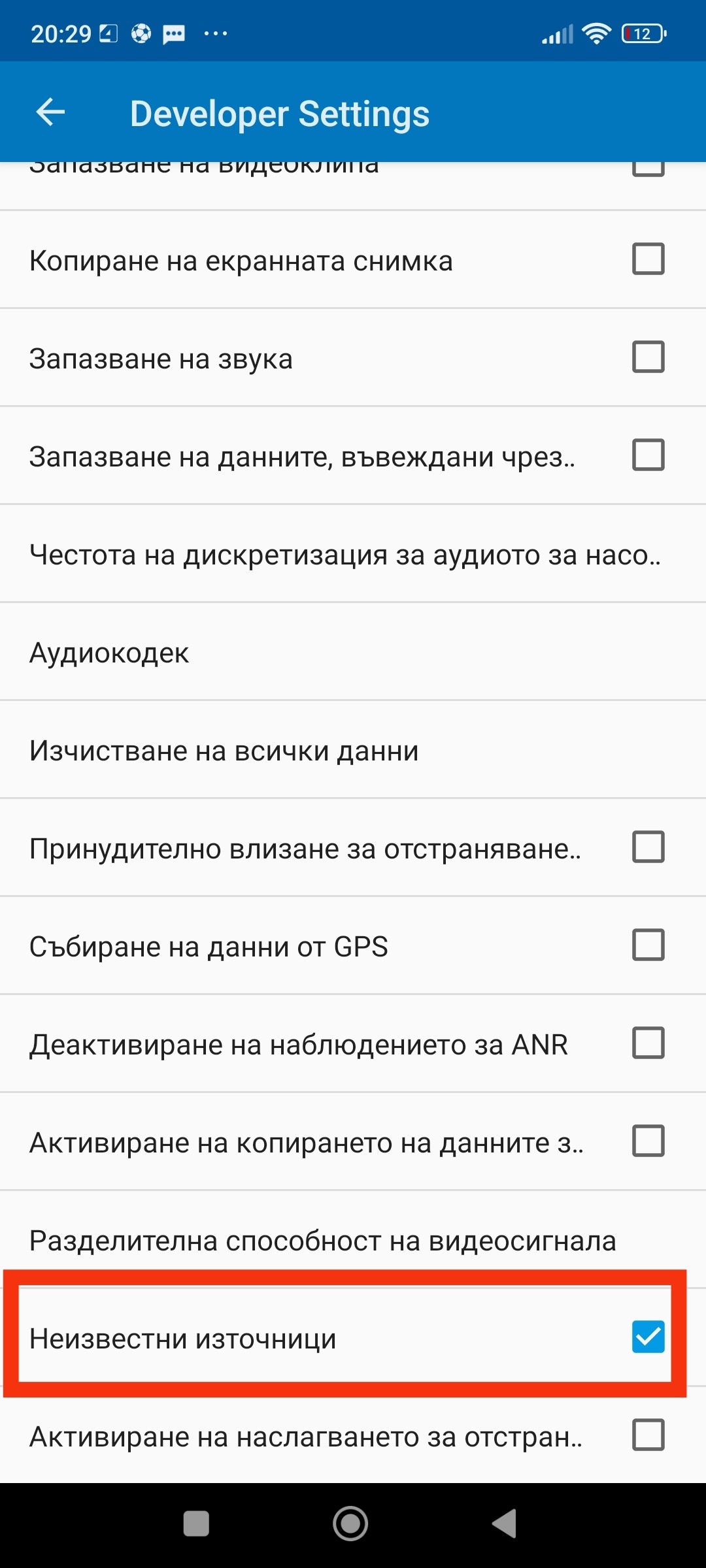

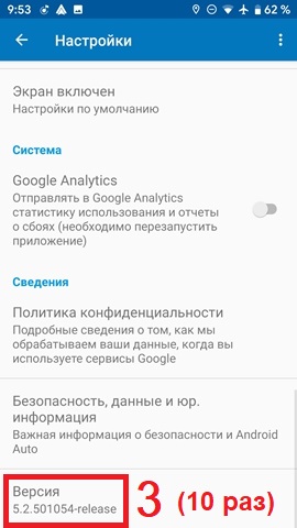

По-подробно как се настройва Android Auto в режим "разработчици":
"Как активировать меню разработчиков и разрешить запуск сторонних приложений
1. Запускаем на смартфоне Android Auto, или заходим с экрана ГУ (эмулятора) Настройки → Посмотреть в приложении для телефона
2. Попадаем в Настройки и опускаемся в самый низ меню (нижняя строка "Версия 5***-release)
3. Кликаем по этой строке 10 (десять) раз (после первого клика она раскроется): 4. По завершении процедуры появится предупреждение об ответственности, жмём ОК.
5. В меню настроек нажимаем дополнительное меню (три точки в правом верхнем углу) и в выпадающем меню должны появиться дополнительные пункты. Жмём пункт "Для разработчиков".
6. Попадаем в меню разработчиков и идём в самый низ. Ставим галку в пункт "Неизвестные источники".
7. Девайс готов к работе со сторонними приложениями"
Благодарим на Uksus17 от 4pda.ru за предоставените файлове и полезна информация

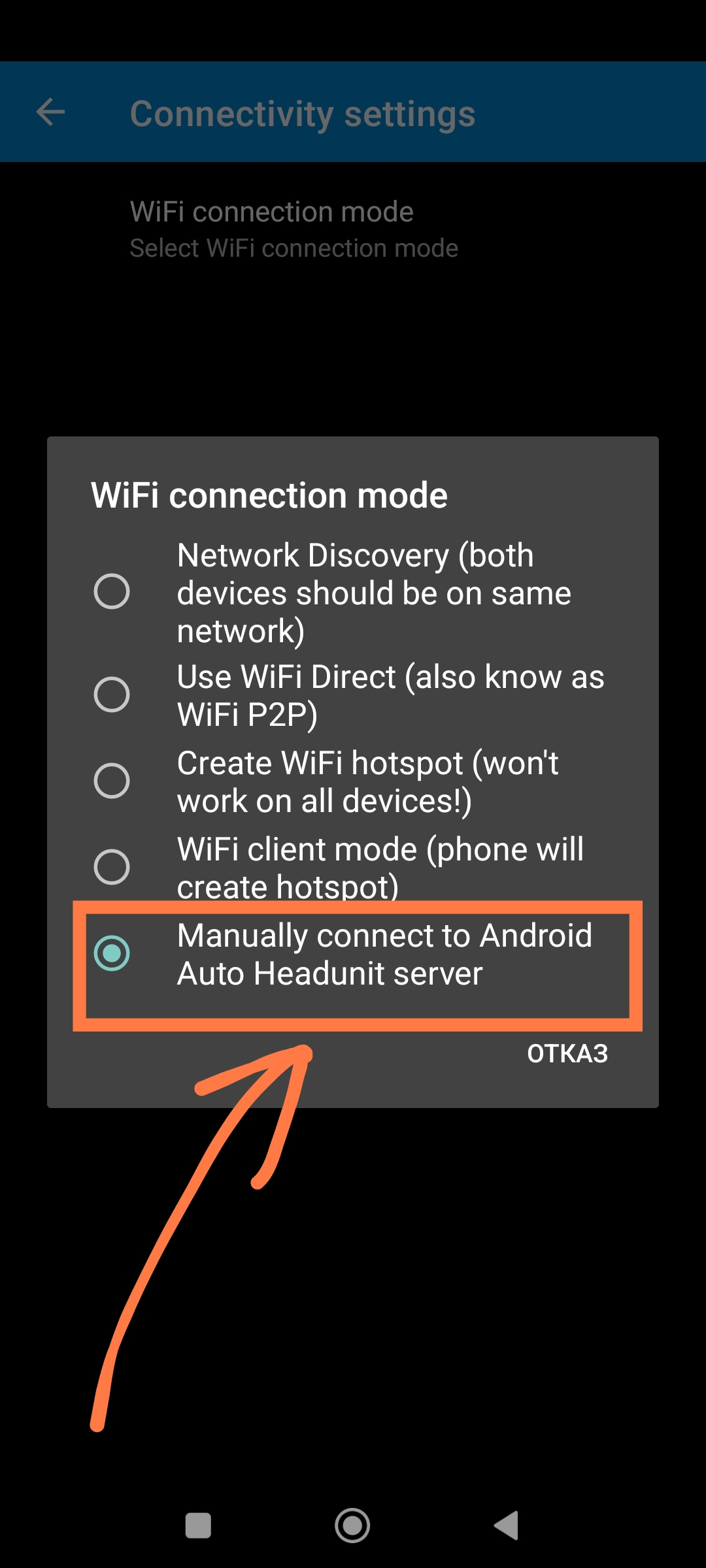

Нова версия-7.2.0:
https://mega.nz/file/vTYWUR6B#jeW5x3bVh ... N9dQRsmNC4
1.Работи без кабел по описания по-горе начин,като избирате последната опция в "Настройки...": 2.Работи прекрасно и с USB-кабел, "бучвате" телефончето в USB-порта на мултимедията и автоматично,без други интервенции грейва Android Auto на дисплея в колата:)

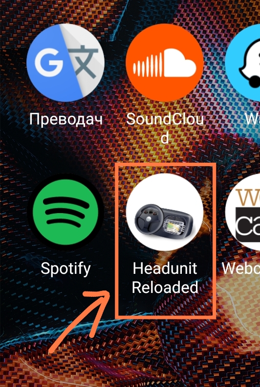

Нов живот за сърдитите Андроидски старчета с Android Auto

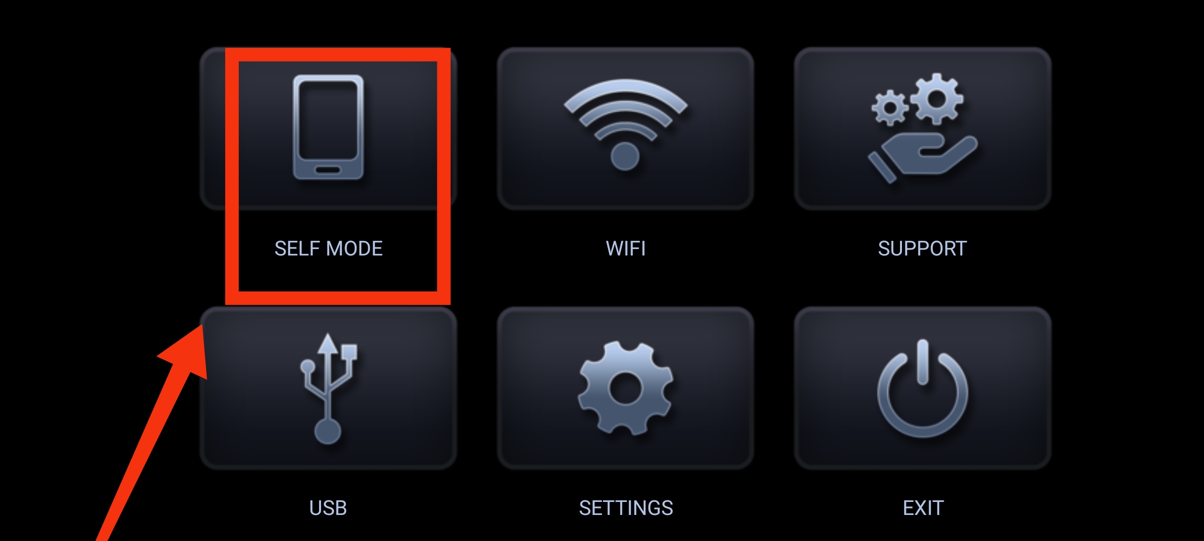

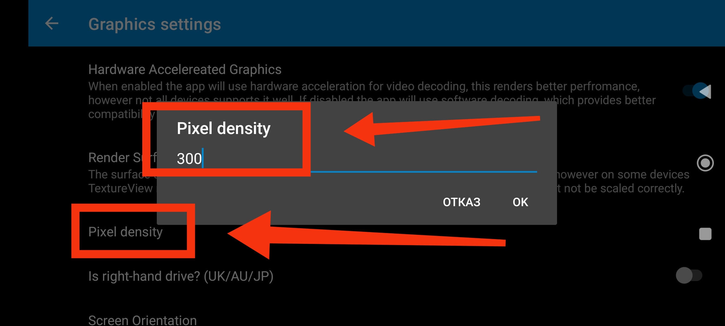

Да не пропуснем и интересната опция 'Self mode"(за тези,които нямат андроидска мултимедия в колата примерно):
1.Инсталираме последната версия "Headunit Reloaded" на телефончето
2.Следваме указанията от снимките по-долу...
3.Пускаме програмката,натискаме "Self mode" и Android Auto в неговия оптимизиран блясък с минималистични контроли грейва на нашето телефонче,което е на стойка в колата примерно...
