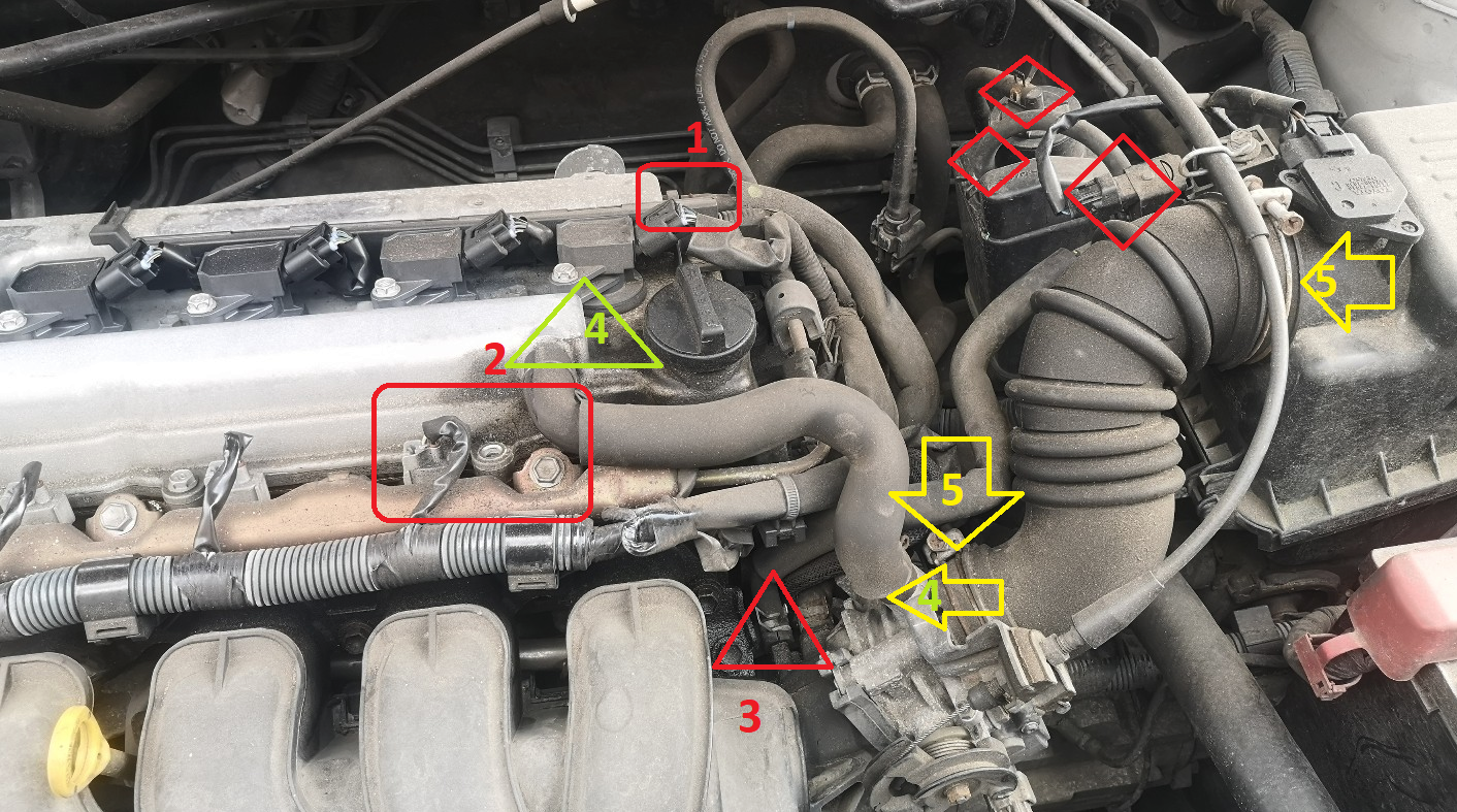

Такаааа малко ъпдейт. Оправих горе данните ще сложа и кода на двигателя 3ZZ .Огледах всеки маркуч и каквото може да се огледа и нищо видимо не намерих. Пръсках със спрей без резултат. Ще кача снимка на двигателя клип може би няма да може. Картерния маркуч влиза тия в капака на главата където е щуцера, навярно за изравняване на налягането,а газовете от маркуча отпред влизат директно в дросела. Обаче ме обзе друга идея възможно ли е звука като съскане да е от дюзите? Тоест при рязко подаване на газ те да впръскват повече гориво, рязко. Защото странно е първо да съска после двигателя да се развърти. Като се подава плавно няма съскане доколкото мога да чуя. Имам чувството че съм тръгнал по друг път който случайно се активира със светналия чек. Днес трябва да дойде диагностиката и ще видя какво ще покаже. Ако някой има със такъв двигател може да каже дали има такъв звук при него.
- IMG_20230503_111920.jpg (503.24 KiB) Преглеждано 5842 пъти

1 - клапана го развий и го промий със спрей за карбуратори и въздух под налягане. Запушен е и е заминала гарнитурата на капака на клапаните (за смяна е). Виж маркуча дали не е сцепен.
2 - липсва болт и има теч на масло от гарнитурата. Може и да е сцепена, но липсващия болт предполага маслото надолу.
3. Маркуча е сцепен - сменя се с нов.
4. Виж тоя маркуч да не е напукан или сцепен. Съдейки по маслото горе - да.
5. Виж тия краища дали са прилепнали плътно и смени скобите ако трябва. Виж и тоя "кюнец" дали не е скъсан някъде.
Ромбовете - проследи ги тия маркучи и ако са нацепени ги смени - 6мм вътрешен диаметър, маркчуч за масла и горива с вътрешна оплетка от текстил. Аз ги купих от магазин за селскостопанска техника за общо 18 лева всичките.
Около капачката за маслото е яко олято с масло. Измий и смени или капачката или поне уплътнението с ново при наличието на нов теч.
От снимката толкова. За дросел и гарнитура на вх. колектор + чистене на дебитомера все още съм твърдо да се направи. Тая кола има и IACV на дросела, там има И гарнитура! 17-18 лева бяха преди година гарнитурите на дросела и на IACV.

Със сигурност късия трим на горивото е "в небесата" - вероятно над 8%, но още не е брутална пукнатината че да вдигне над 20% и да светне лампата че "вика хеликоптера да дойде" (MIL).
Даже и на клипа се вижда разпорения маркуч, зад дросела който влиза в колектора.

Мале вие цяла диагностика направихте по снимка. По ред на номерата. Наистина маркуч номер 3 е единствения спукан но след скобата. Ще го смъкна за всеки случай. Липсващия болт е интересен. Това е болт шпилка на която се завива капака с глуха гайка. За съжаление се развива цялата шпилка, ще трябва да оправя гайката и да завия добре шпилката която държи и капака на клапаните точно там. Навярно маслото е от там. Мисля да смъкна колектора да сменя профилактично гарнитурата и да изчистя цялата област там от масло. Ще смъкна също и дебитомера и големия маркуч както и дросела да огледам по добре всички маркучи. Относно номер едно, там би трябвало да е шуцер но ще проверя със сигурност. Относно ромбовете, това там какво го играе горивен филтър ли или друго. Горивни тръби влизат във него но също и маркуч който минава през магнит вентил и отива в дросела. Той каква роля играе . Ще набавя нужните части като гарнитури и спрей, маркучите ще ги мисля обаче откъде ще ги намирам ако трябва смяна. Не съм във бг. За това гледам да набавя всичко което може да ми потрябва и всичко което може да се смени профилактично и тогава започвам. Утре ще закача диагностиката. Разхода докато я карах аз беше много добър градско около 7 -7,5 поне до преди пет месеца.
