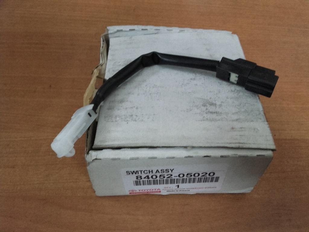

- Неизправност в ключето за откриване на ключ в патрона на запалването (каталожен номер 84052-05020 за моят номер на рама). Сменете ключето.
Ключето изглежда както на първата снимка, и се намира на маркираното във втората снимка място:

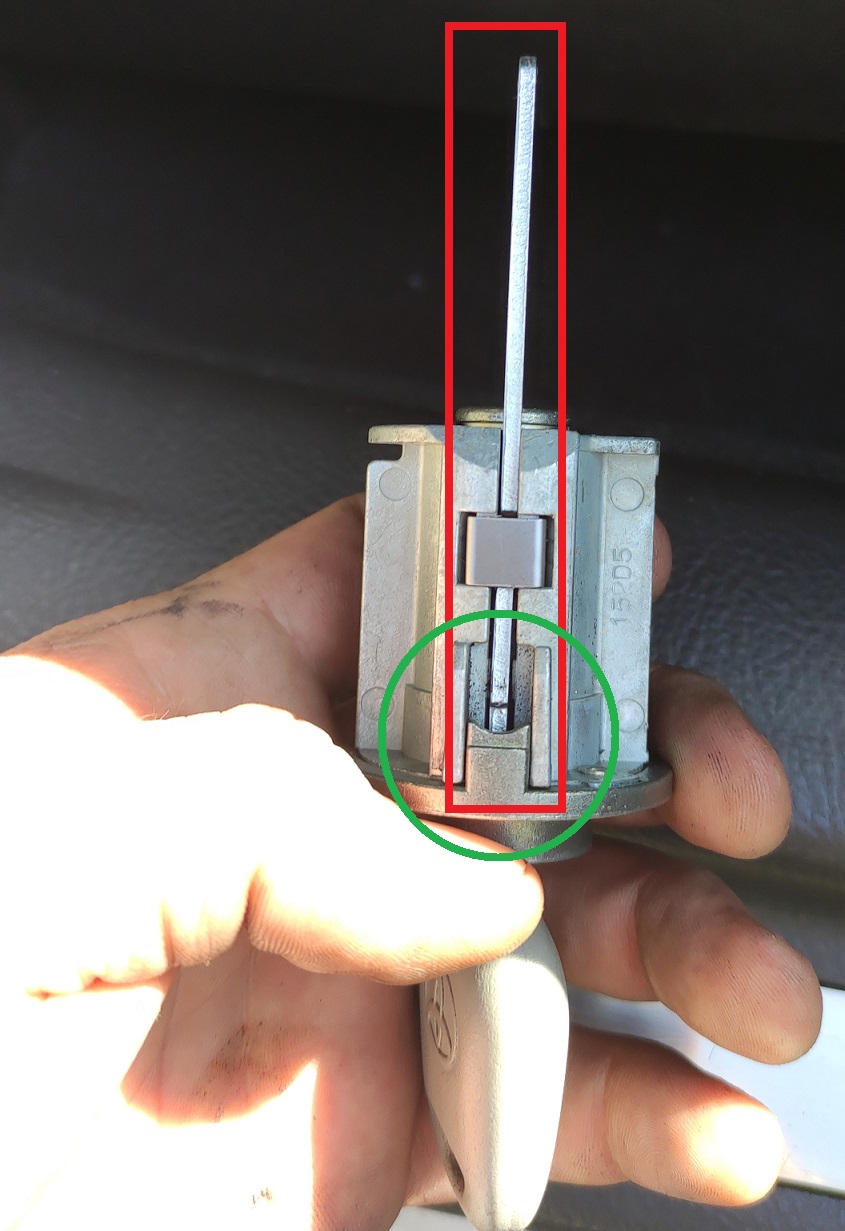

Какво се случи на практика: Патронът ми за запалването е със много сериозно износване, и механизма за натискане на ключето в повечето случаи не успява да натисне бутона му. Ако разклатя ключа както е вкаран докрай в ключалката, пищялката понякога се разписква на отворена врата, но понякога и това не помага. Луфтовете в патрона ми са много след "сериозни".
Принцип на действие на цялата "система":
Когато вкарате ключа докрай, той със задната си част повдига лоста ограден в червено във частта му оградена в зелено:

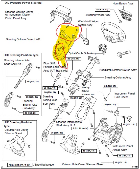

Според сервизното ръководство се свалят:
- Волан, лентов кабел. Това си го спестих, за да избегна "полудялите" VSC и TRC системи, както и последващата им калибрация. Нищо че има начин да стане през Techstream.
- Двете пластмаси отгоре и отдолу под и над кормилния прът.
- Антената на имобилайзера.
- Двата лоста за светлини и за чистачки.

Схема:
Screenshot 2023-05-02 134512.jpg (132.06 KiB) Преглеждано 2959 пъти
-- Освободих механизма за корекция на волана и го изтеглих максимално напред и нагоре. Развих и последния винт отдолу на долния капак. Издърпах горния капак, като го отщипах от щипките под километраха и двата капака се освободиха.

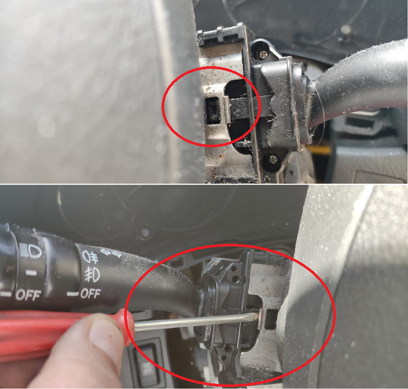

-- извадих двата лоста за чистачките и за мигачите и светлините - закрепени са на ламаринена стойка със жлебове и зъбчета. Зъбчетата се освобождават с тънка плоска отвертка. След като ги освободите откачате буксите им.
Картинка на двата:

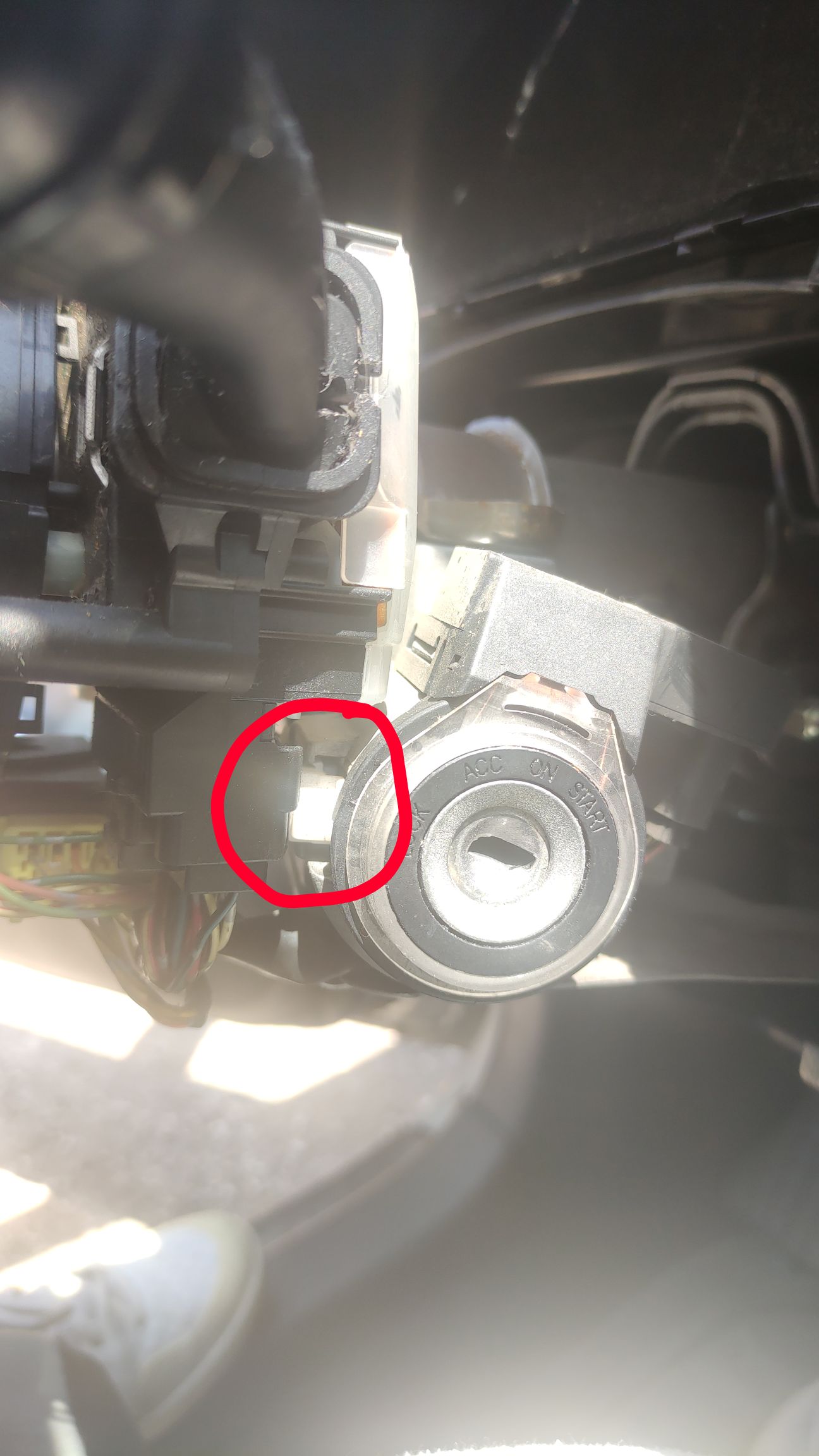

-- извадих с макетно ножче, освобождавайки предния зъб с плъзгане антената на имобилайзера. Не го напрягайте много - тънко и се чупи лесно!. След това с много мъка ракопчавате буксата че зъбчето ѝ е откъм таблото/километража.

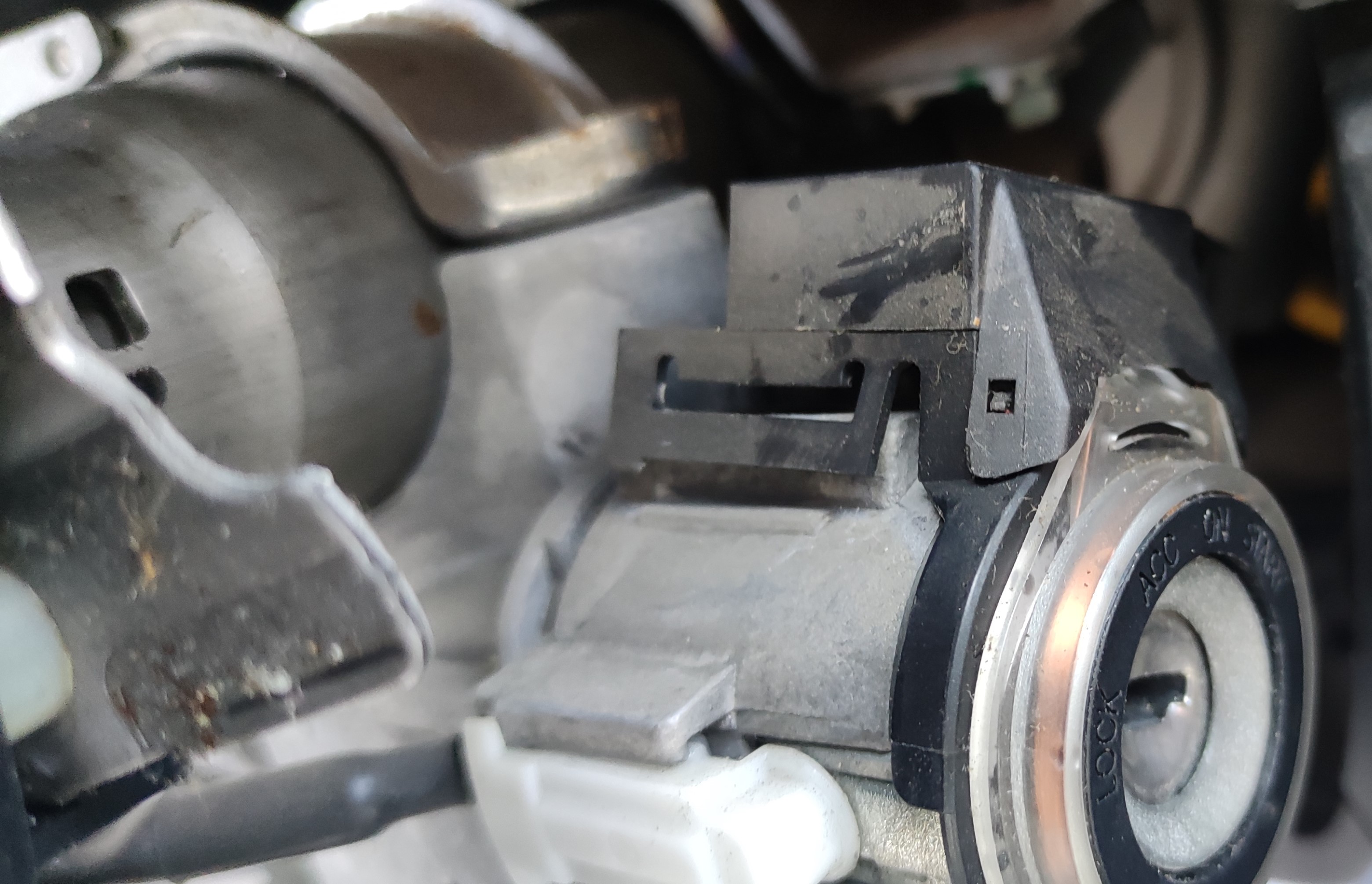

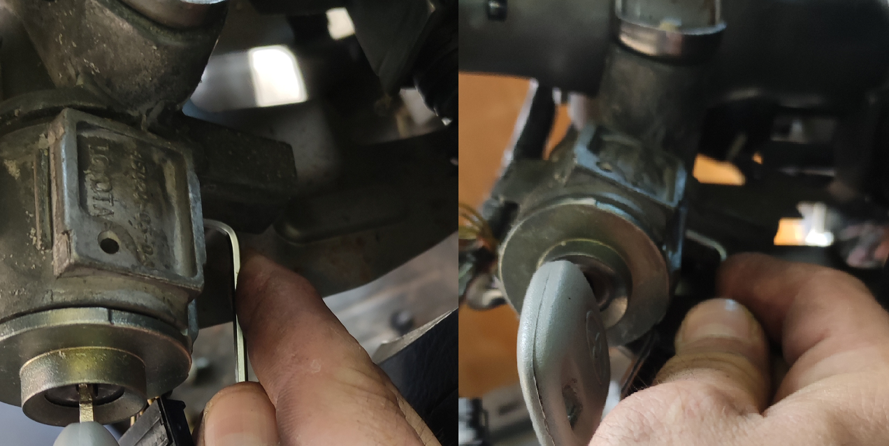

-- извадих патрона. Патрона се вади като вкарате ключа в него, завъртате го на положение ACC (първото щракване, че вече го няма индикатора за позицията му). После с нещо тип тел (аз ползвах шестограм) натискате бутона в отвора, който е откъм кормилния прът и е отзад откъм километража. Отгоре има подобен отвор, обаче с натискане в него не става! Пробвано! Aко ключа не е на вярната позиция, бутона за освобождаването не работи и е твърд.

-- Бутона за проверката за наличен ключ се вади като надигнете/усучете задната му част с кабелите така че зъбчетата да освободят, и се плъзга надясно. Буксата му е от другата страна и е закопчана за стойката на лостовете за светлини и чистачки. Не мисля че проблема е в него и се налага да го сваляте. Това по-горе е само да го има ако ви потрябва. Самата букса на бутона се освобождава с тънка отвертка като бръкнете покрай метала за да се освободи зъбчето на буксата. Бутона при вкаран (и "намерен") ключ трябва да ви върне съпротивление както следва:
Без вкаран ключ (свободно положение): 10 Килоома или повече, със вкаран ключ (натиснато състояние): 1килоом.

В крайна сметка след мерене, смяна на бутона, смяна на 2 патрона за тестове се оказа че е износеният ми патрон. Понеже не ми се занимаваше да добавям нов транспондер в имобилайзера и ново дистанционно в централното заключване, реших временно да "кирилизирам" патрона - във кухината оградена в зелено на снимката на патрона пъхнах парче картон опаковката на клечки за зъби. Дебелината му е от порядъка на почти милиметър, но не го приемайте като готова рецепта! Дебелината на материала който ще подпъхнете е пряко зависима от това колко е износен елемента в патрона който повдига лостчето на патрона. Формата му трябва да е точно каквато е на кухината за да няма къде да мърда, и да не изпадне поврене на обратния монтаж. Във същото време тябва да не опира по стените на кухината и да се движи свободно без да спира вътре в нея - иначе ще държи бутона заседнал и не съм сигурен дали няма да блокира имобилайзера. Като цяло май това беше най голямата играчка вчера - веднъж рязах пластмасова чашка за безалкохолно, после парче от кутията ми със цигарите и накрая попаднах на тоя картон в жабката. Като цяло е много временно решение и очаквам скоро картона да се износи или смачка и всичко да отиде в канала. Надявам се до това време да съм сменил целият патрон, защото това е единственото перманентно решение в моите очи. Дори и пластмаса да бях сложил пак в един момент ще се доизноси патрона и ще дойде тънка, или самата тя ще се износи частично.
Сглобяването е в обратна последователност. Тествайте си дали пищи колата като закачите акумулатора, преди да събирате капаците на пръта! Пробвайте няколко пъти дали тръгва/спира да пищи зумера, при вкаран/изкаран респективно ключ.
Аз съм посредата на размисъла за нов патрон или познат ключар да ми пренесе в работещ патрон, пластините за моите ключове. Ако смените патрона от донор, без да го пренаредите, губите възможност да си извадите ключ с кода койо имате на табелка с ключовете или може да си вземете (срещу пари) от "Тойота", когато загубите всички ключове. В този случай ви трябва номера на рамата на донора, за която нямате документи и няма да ви извадят ключ или код за ключа. Отделно ще трябва да смените ключалките на шофьорската врата и на жабката с тези от донора. Отделно ще трябва да си добавите (ПОНЕ!) транспондера на "новият" ключ в имобилайзера. Това е ако не искате да носите 2 ключа - един за отключване и един за запалване...
