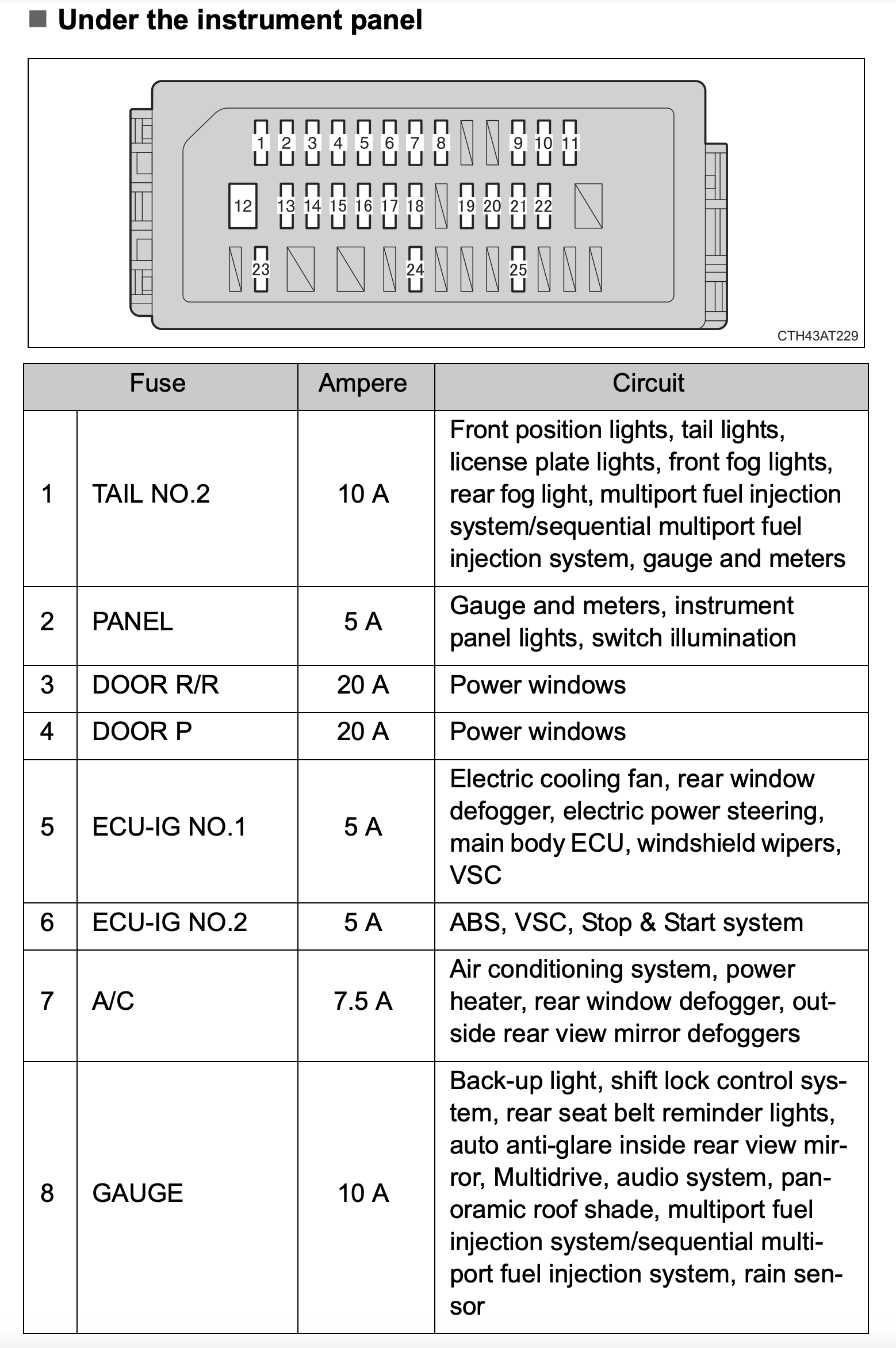

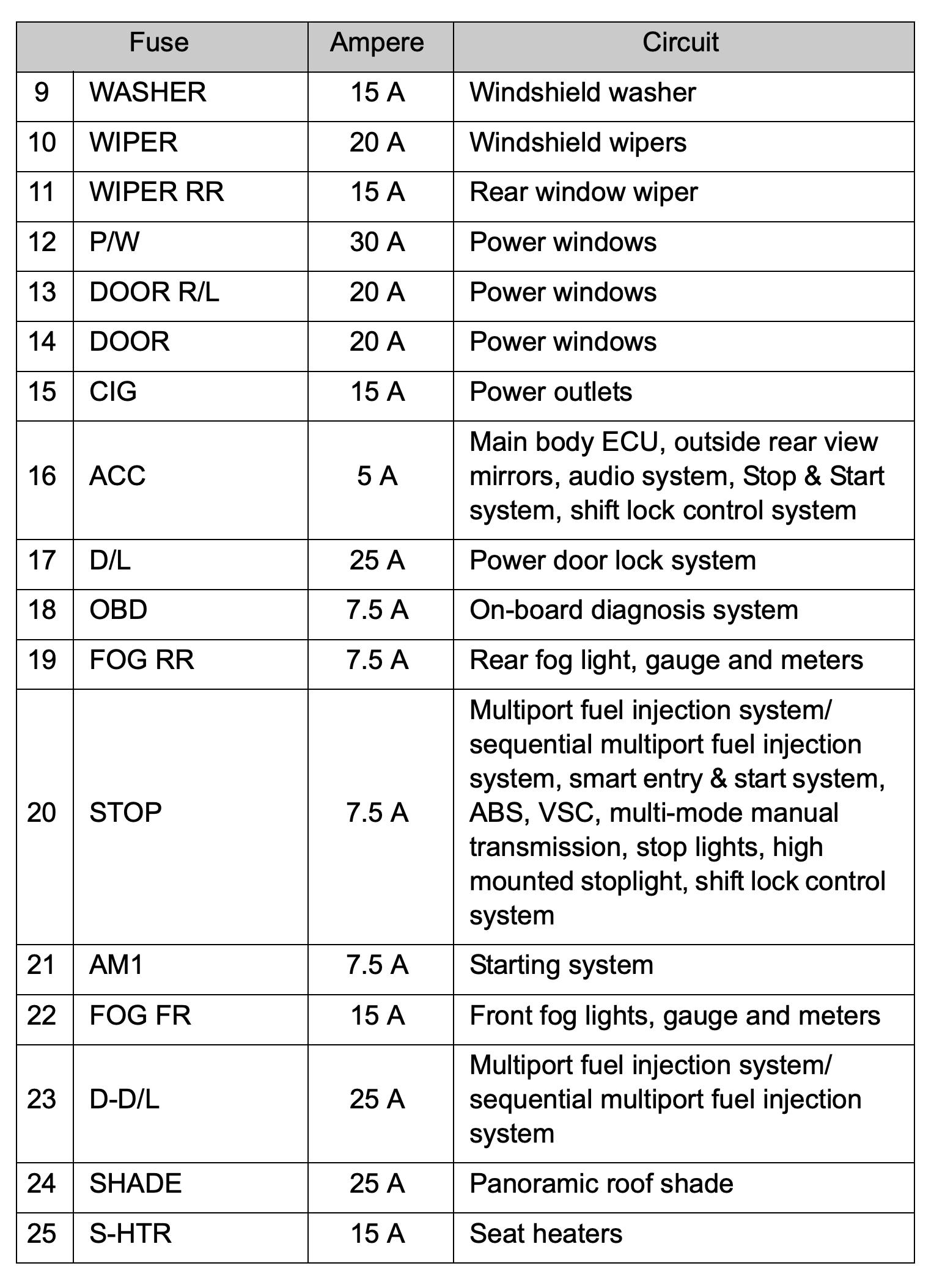

- TATI
- Мнения: 3175
- Благодарил/а: 27 пъти
- Обратна връзка:
ЕЛ стъкла на Тойота корола версо голям проблем
Тия проверени ли са?

Отвори маншоните които са на средните колонки на купето и виж на буксите от инсталацията на купето, към инсталацията на задните врати какви токове излизат. За предните врати не помня как и къде се свързваше инсталацията към тази на купето. На Авенсиса са прекарани кабелите през предната колонка и влизат в разклонително табло зад пластмасите в краката на пасажера и на шофьора. За Корола-Версо не съм 100% сигурен дали се закачат вратите по същия начин.
Пробвай да разкачиш задните врати че е лесно, и виж предната дали ще тръгне. Да не би да има късо в някоя инсталация и да задръства линията за управление на прозорците. Поне те са лесни за откачане/закачане. С предната ще е малко по-трудно. Но това след като си проверил предпазителите от горното мнение на TATI.

Всички бушони са проверени
