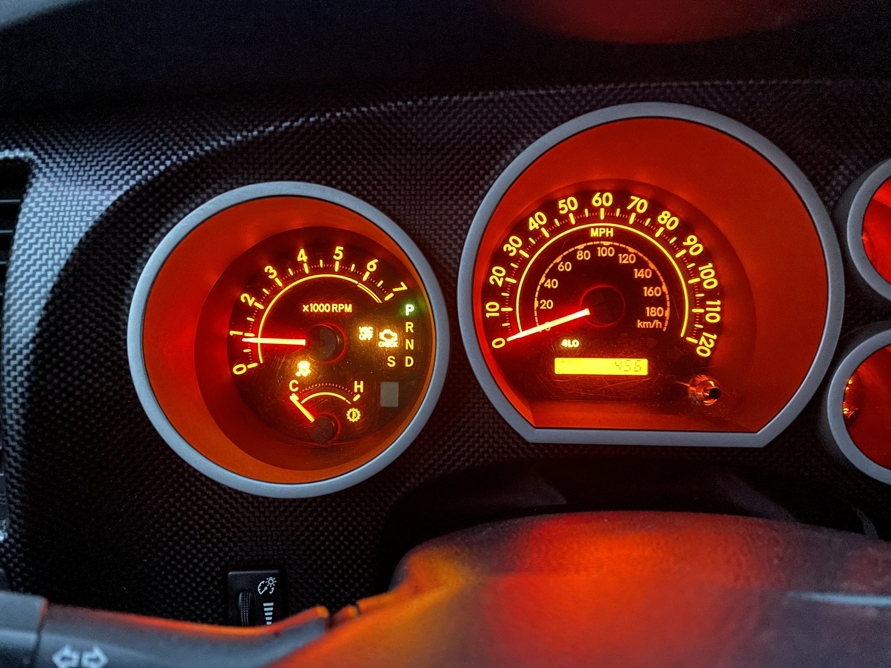

Имам нужда от съвет.
Светят ми няколко лампи и не можем да разберем какъв е проблема.

Гадаенето обикновено започва чак след като споделите номерата на грешките...
Разбира се - може да е просто ключето за положение на трансмисията, което се маха сложно ако са ръждясали гайките
Например нещо такова:

Правих диагностика на пет места и ми казаха пет различни неща.

Здравей адаш... 'Казването' трябва да е прикрепено с код на грешки за да можем 'гадаенето дистанционно'...
Щом са ти правили диагностика - трябва да ти кажат кодовете или поне да направиш снимка на екрана с грешките...
П.С. Не ми е удобно да звъня по телефони, а и споделянето тук на развитието и най-вече на РЕШЕНИЕТО на проблема може да помогне на друг колега с подобен проблем...

Р2610 ECM\PCM internal Engine Timer Rerformance
здравейте,
казаха че е проблем с таймера на компютъра
след като изчистя грешката и след един час при палене пак светва чека
казаха ми да търся оттечка
да проверя бушоните
да проверя всички крушки
да проверя датчиците на ABS
прегледах ги и всичко изглежда нормално
незнам какво да правя
колата си върви нормално
здравейте,
да проверя бушоните

Ами хубаво са ти казали... Обаче виждам, че LO вече не свети... Т.е. или първият път информацията е била подвеждаща (колата си е била на LO), или проблемите с електриката са няколко.
Колата ще си върви нормално, ама и няма да може да мине какъвто и да е тест за емисии - поне така пишат книгите...
Причината - не успява да разбере кога автомобила работи и кога не... Вероятни причини - някой кабел към ЕКУ/PCM пробива към +12В..
Или самото ЕКУ/ПСМ са повредени...
Т.е. - иска се фина и тегава електричарска работа по търсене на проблема.

свети 4LO
можете ли да ме насочите към някой
VSC и 4LO мигат
VSC и 4LO мигат

Насочвам Ви да ползвате бутона за редакция на мнения - 2-10 последователни мнения няма да се толерират.
Не сте написали номер на шаси, пробег, интервенции и т.н.
С ограничената информация, която предоставяте мога само да ви отговоря да търсите друг компютър за проба...
