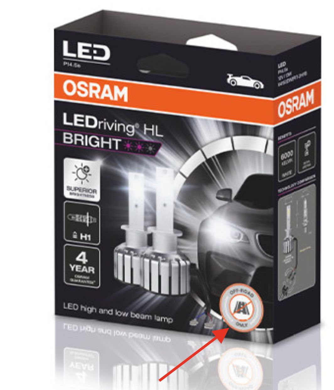

plam55 написа: ↑05 Апр 2023 12:47 Защо тогава се произвеждат?
Защото на тях пише да се използват извън пътя. Вече и през деня ме заслепяват, включително и в огледалото за обратно виждане. Нощно време е ужасно. А пък на ГТП, ако си вършат работата, половината коли трябва да ги спрат от движение.
Между другото, има сертифицирани на Osram за движение по пътищата, но за определени модели. Струват към 300лв. Купи си такива, ако ги дават сертифицирани за твоята кола.
