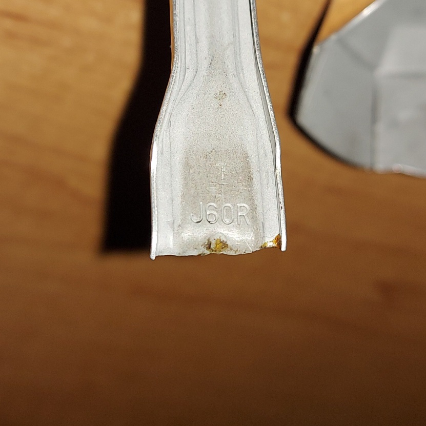

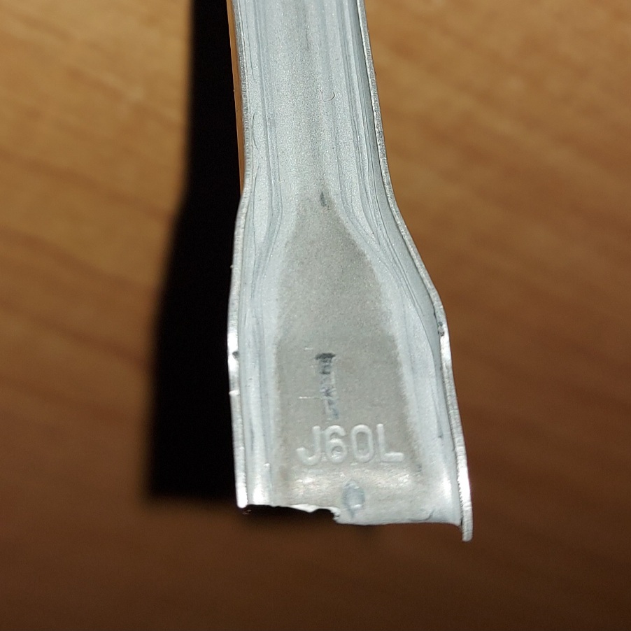

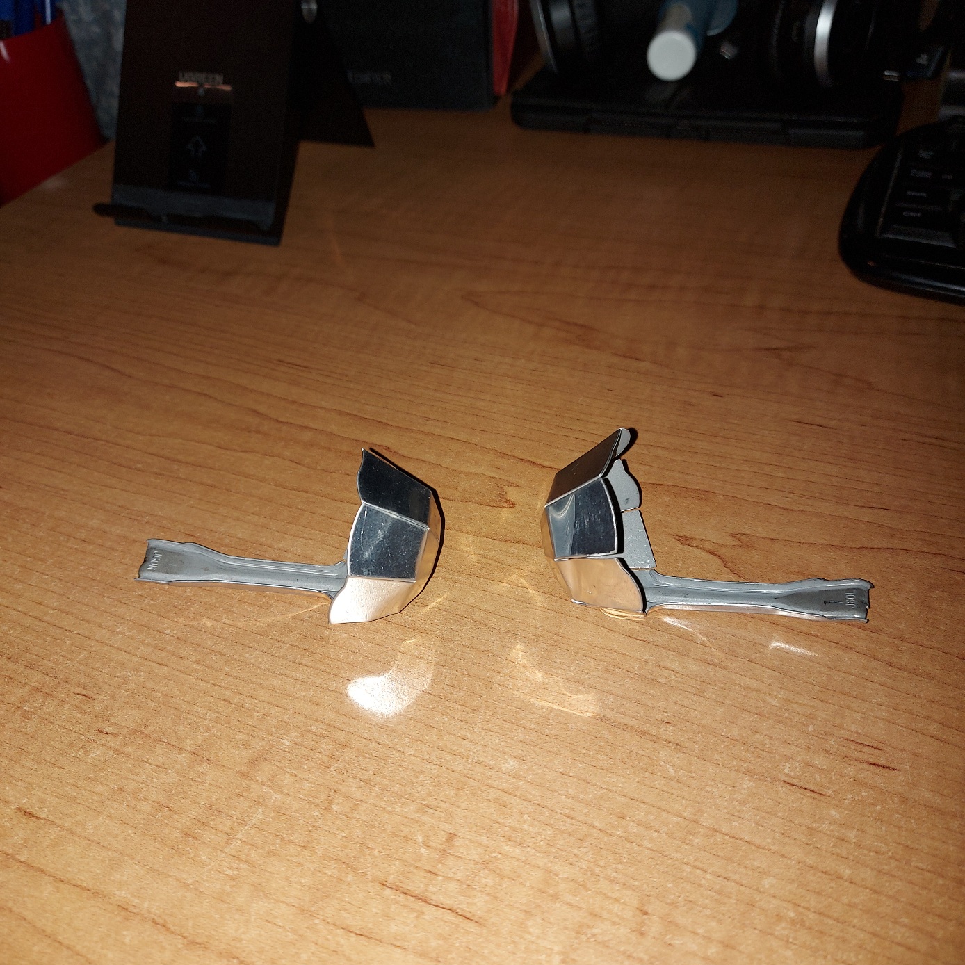

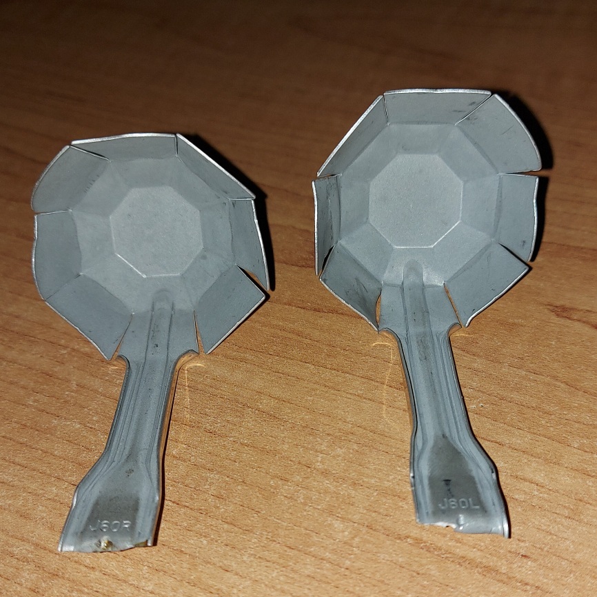

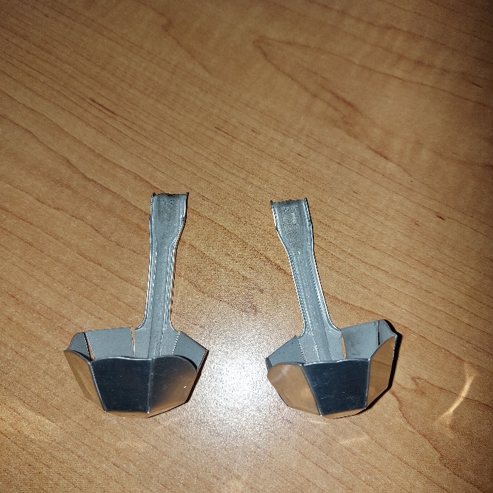

Мнение от plam55 » 05 Апр 2023 20:22
Ето снимки.

Виж покритието на тези шапки. Сравни отвътре където е опечено от лампата и отвън, където е било на една идея по-малка температура и по-добра циркулация на въздуха. Сега си представи рефлектора ти колко отразителни свойства е загубил. И вместо да лекуваш проблема, като оправиш хром/никеловото покритие на фара, и му върнеш оригиналните свойства, ти заобикаляш проблема с калташки изпълнения...
