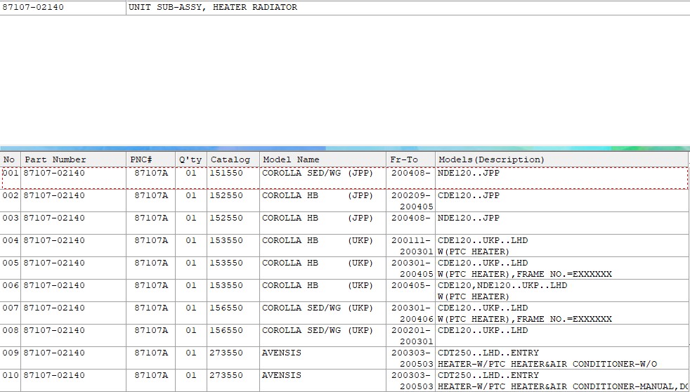

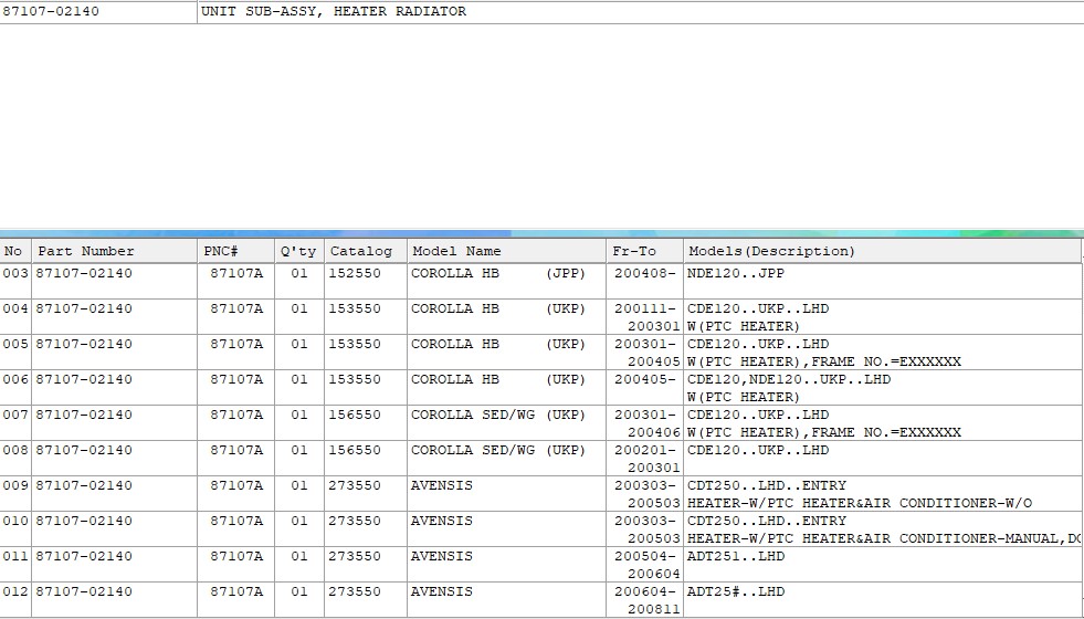

Съвместимост на номера с моделите:
- 1.jpg (142.25 KiB) Преглеждано 5639 пъти
- 2.jpg (137.18 KiB) Преглеждано 5639 пъти
Проверете колегите в раздела с доставките на частите:
Примерно:
viewtopic.php?f=5&t=11597
viewtopic.php?f=5&t=14221
viewtopic.php?f=5&t=23643
Мога да съдействам за втора употреба от Русе, ако ви се играе този танц. За да го свалите това радиаторче се сваля горната част на таблото, мисля и педала на газта, за другите 2 не съм сигурен. Като цяло си е грубо поне половин ден труд.
