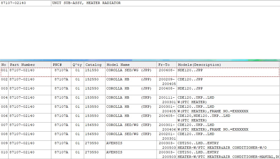

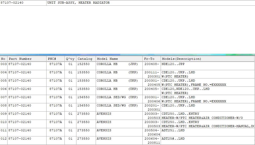

Искам да попитам относно радиатор за парно за Toyota Avensis T25 D4D, 2.2 150ph. Ходих в сервиза на тойота и ми казаха една безбожна цена за радиаторчето както и за смяната. Номера на часта е 8710702140. Никъде не ми излиза тази част да се поръча. Намирам TOYOTA Avensis III Седан (T27) - 8710702150, но незнам дали ще е съвместима. Някой може ли да ми каже дали е съместима този радиатор.
Благодаря предварително!

Не става този от следващата . Става от корола дизелова от същите години. Нов оригинален е към 1000лв, ако изобщо намериш. Смяната е още толкова все пак се разглобява половината кола.
Много често дори се обявяват още по сериозни суми с цел да се откаже клиента и да ходи другаде. Търси втора употреба все още ги има.

Мнение от mapamop » 03 Апр 2023 18:25
Проверете колегите в раздела с доставките на частите:
Примерно:
viewtopic.php?f=5&t=11597
viewtopic.php?f=5&t=14221
viewtopic.php?f=5&t=23643
Мога да съдействам за втора употреба от Русе, ако ви се играе този танц. За да го свалите това радиаторче се сваля горната част на таблото, мисля и педала на газта, за другите 2 не съм сигурен. Като цяло си е грубо поне половин ден труд.
