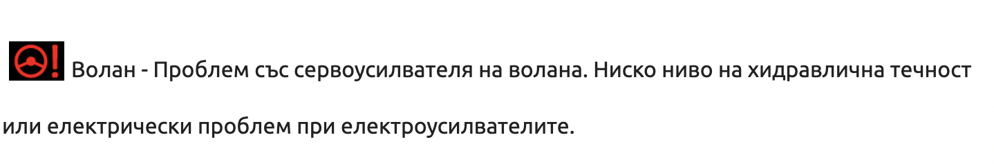

Здравейте, имам следния проблем. Карам Тойота Авенсис 2010 1.8 бензин. От 2-3 дни се появи едно виене като запаля и като форсирам се усилва виенето, но вчера и днес не се чуваше толкова силно. Обаче забелязах, че и оборотите падат, на 2-3 пъти ми гаснеше колата. Сутринта измерих с мултицет напрежението на акумулатора, под 12 волта беше, като запаля фаровете падаше още, до към 11 и нещо. Предполагам алтернатора не зарежда.
Излезнах с колата и тотално издаде багажа, светна ми тази лампа от снимката и добре, че отбих да спра извън пътя, след малко колата изгасна и повече не запали.
Та дали проблема е само с алтернатора или има и нещо друго? Ако е от алтернатора, нормално ли е да светне тази лампа (вече 7 години карам тази Тойота и за пръв път ми свети тази лампа).

Както обяснявате - сами сте влезли в 'цирка', и добре, че не сте се запалили...
Например да запалите ремъка...
Съдейки по действията Ви едва ли ще можете да отстраните проблема сам, така, че е добре да посетите сервиз, който да види какво е блокирало за да пищи ремъка...
И след като се отстрани прекият проблем - тогава да се види резултата.

2010 г. ако има електроусилвател реве от слабия акумулатор и липсата на зареждане.

само да уточня, не е свирил ремъка, а по-скоро някакво виене имаше, но не много силно. Като гледам, в понеделник ще трябва с репатрак да я закарам до някой сервиз

За начало зареди акумулатора извън колата. За всеки случай.
И не прави опити да я стартираш

Имах подобен проблем, без светване на иконата. Оказа се ролка на ремъка на алтернатора - блокирала е.
