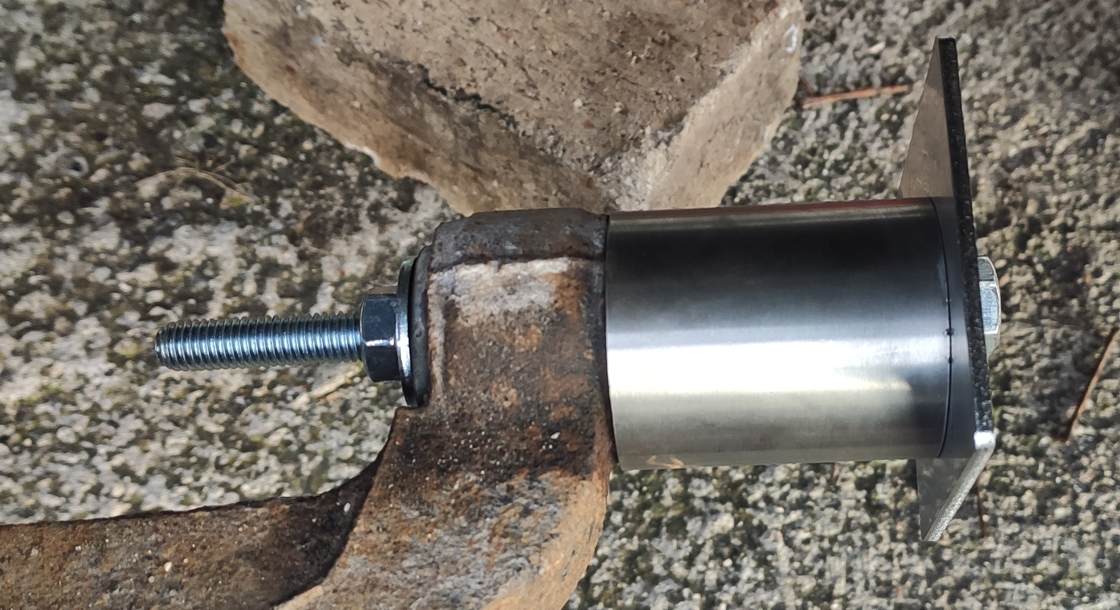

Монтажа на позиции 1 и 5 в щангите се осъществява с преса, всички останали с приспособлението от снимката и обилно мазане с технически вазелин. "Скобата" е съставена от болт М10х150, две шайби със широка периферия, гайка, парче тръба Ф54х2 с дължина 60мм, парче тръба с дължина 20мм, което се използва при вмъкването на новите и някаква планка с дебелина 3мм и отвор Ф11.
примитивни сечива за избиване и набиване на гумени тампони

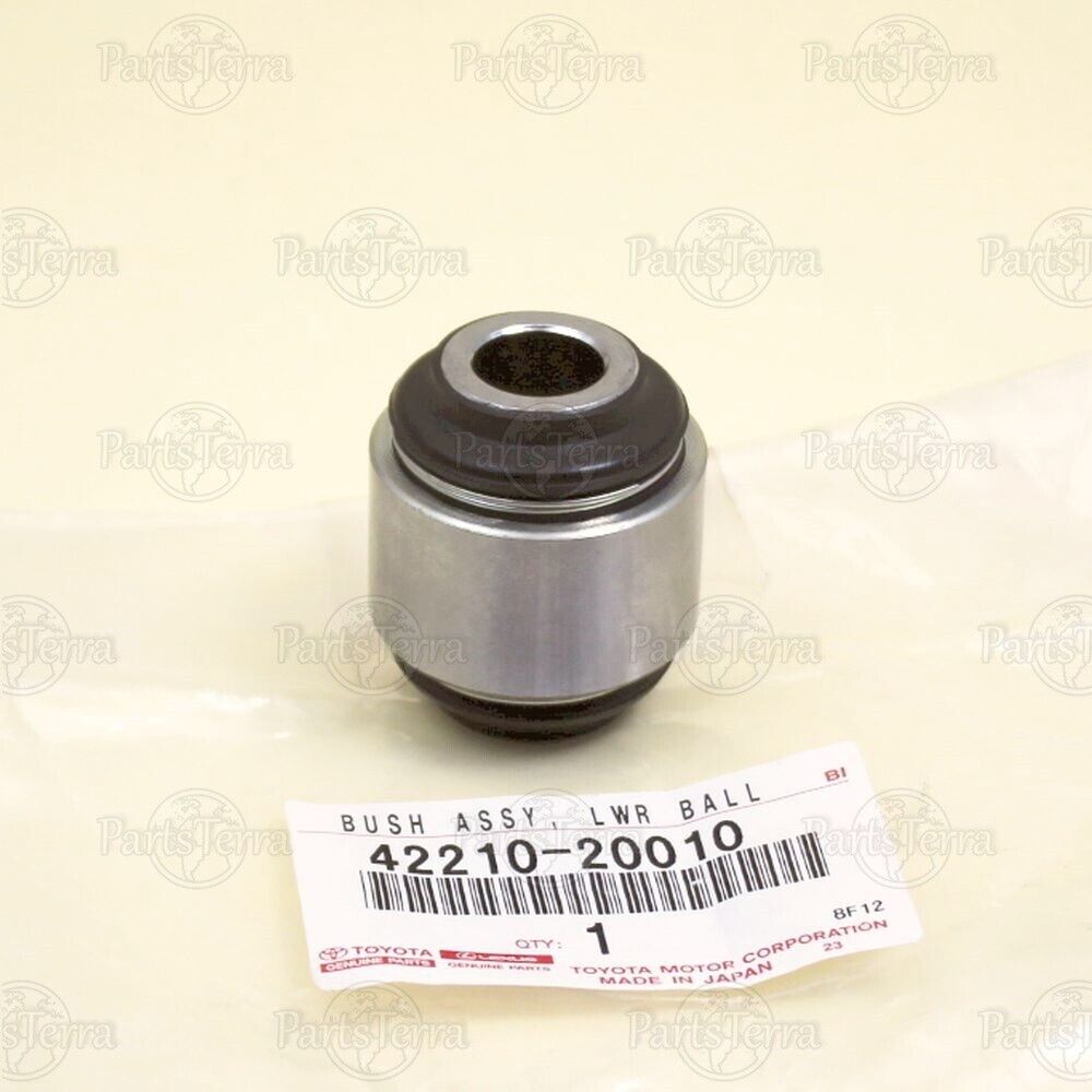

Ето снимка на въпросните втулки. От интернет е, но вчера бях прекалено зает да се почесвам там където не ме сърби и забравих да снимам на какъв хал са моите.

Това са метални шарнири, които заместват сайлент втулките. По-шумни са и са за състезателни автомобили. Запазват геометрията на окачването при натоварване. Малък живот и нисък комфорт при ежедневно ползване. Или са некачествени, или толкова си могат.
Avensis T22 - тампони за задно окачване
Публикувано на: 08 Май 2023 12:45
от r34c7
Това са щатните или идентични, същите извадих от щангите. Имаше еднакви маркировки "NOK ER0696MO" върху гуменото маншонче, парт номер 42210-20010, Toyota OEM.
Размишлявам върху наличието на някаква патология, която да предизвиква повтарянето на проблема, защото именно тези детайли бяха в най-лошо състояние при първоначалната подмяна. Нямам криви щанги или някакви проблеми в под-рамата / заден subframe. Всичко е право, няма никакви следи от пребоядисване или изправяне след удар. Реглаж на задния мост би трябвало да е близо до перфектен, защото не съм видял неравномерно износване на задните гуми.
