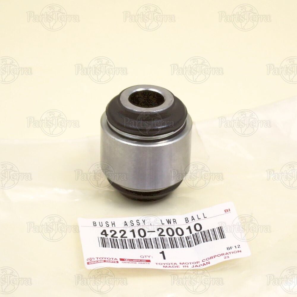

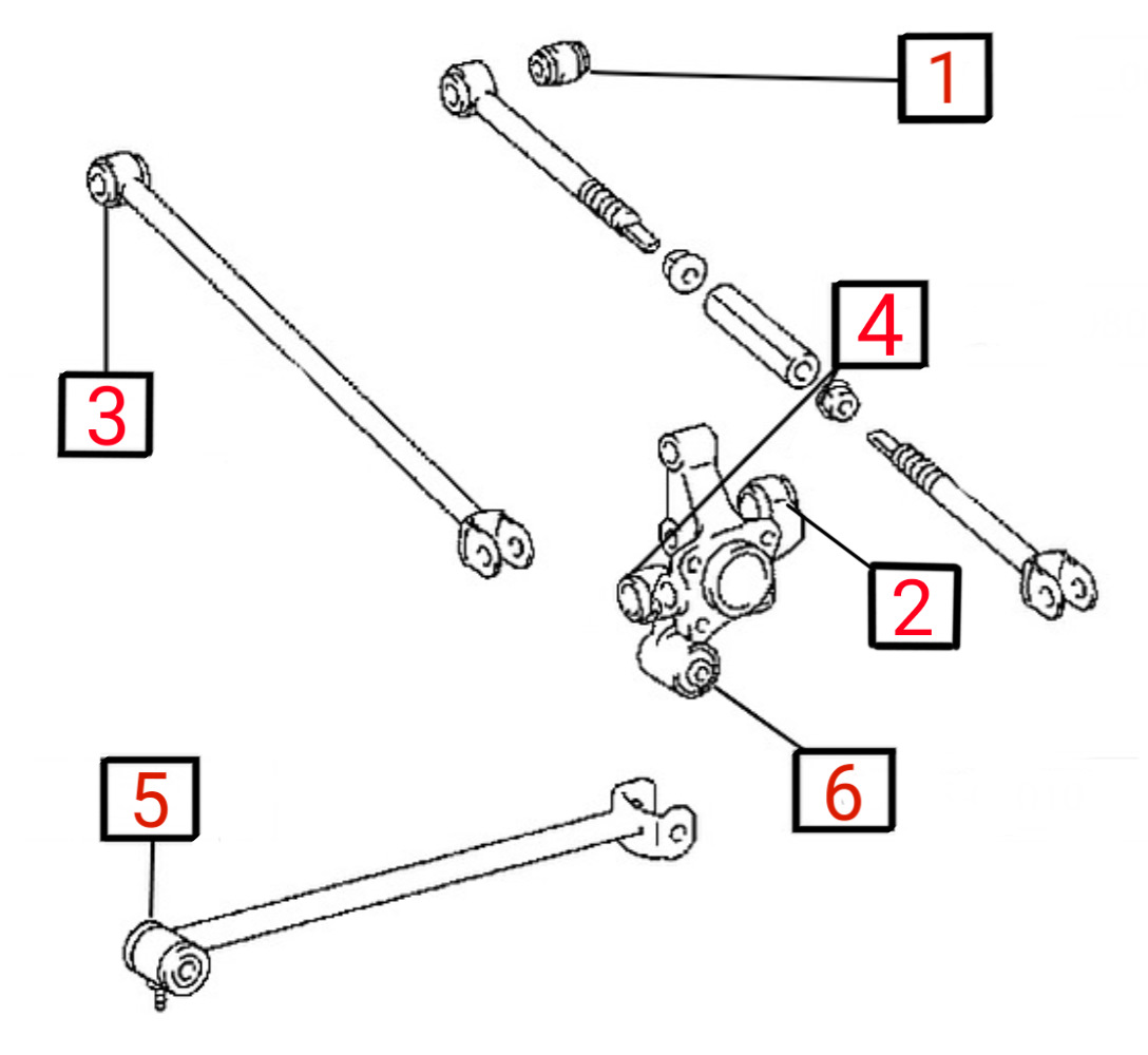

Мен, също както доста колеги писали във форума ме тормози тропане от задната част на автомобила. Наподобява "кокали в тенджера". За втори път сменявам целия макферсонов комплект отзад, но подобрение в "тропането" не може да се отчете. Пиша тази тема, защото в каталозите за части не са посочени парт номера за отделните тампони по задното окачване на Avensis T22 и не видях друга тема във форума, която да ги описва. След дълго ровене в интернет успях да компилирам списък, който публикувам с надеждата да спестя време и усилия на някой колега.
Поз. 1 - TOYOTA OEM 42210-20010 (идентичен с фабричния) или TOYOTA OEM 48716-12040 (с 1мм по-дълъг, не би трябвало да е проблем). За съжаление няма аналогичен афтърмаркет тампон, трябва да се използва оригинален. Нужни общо 2 броя.
Поз. 2, 3, 4 - TOYOTA OEM TOYOTA 48725-32150 или 48725-05080. Напълно аналогичен и няколко пъти (!) по-евтин вариант е SUBARU OEM 20251-AA021. По Субару номера има богат избор на афтърмаркет тампони. Нужни общо 6 броя.
Поз. 5 - TOYOTA OEM 48725-33020-83. Аналогичен е MAZDA OEM GJ6A-34-470B. Нужни общо 2 броя.
Поз. 6 - TOYOTA OEM 48725-03010 или TOYOTA OEM 48725-05120, за съжаление и двата не могат да бъдат открити налични никъде, по всяка вероятност спрени от производство. Аналогичен е 55116-29000 използван в Hyundai/Kia и с богат избор от афтърмаркет предложения. Според някои каталози TOYOTA OEM 48780-12020 е аналог, но не мога да потвърдя. Нужни общо 2 броя.
След като пристигнат всички тампони ще споделя дали е имало проблем със съвместимостта. За поз. 5 съм сигурен, защото преди 2 години ги замених с аналог по номера на Мазда.

Време е за заключението на темата. Закупих и използвах:
  • Поз. 1 - 2 броя 42210-20010 (TOYOTA OEM)
  • Поз. 2 - 2 броя 20251-AA021 (SUBARU OEM)
  • Поз. 3 - 2 броя 20251-AA021 (SUBARU OEM)
  • Поз. 4 - 2 броя 20251-AA021 (SUBARU OEM)
  • Поз. 5 - 2 броя 48725-33020-83 (TOYOTA OEM)
  • Поз. 6 - 2 броя CTR CVKH-48
Общо - към 250лв

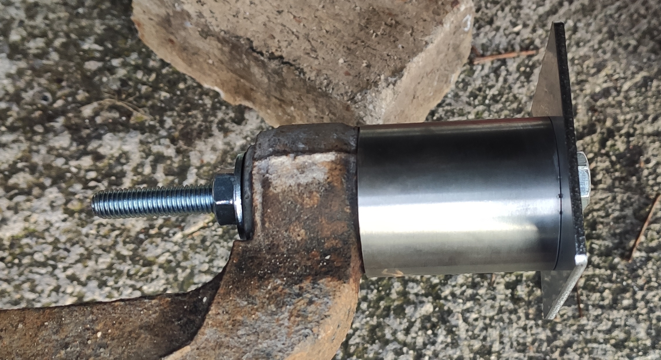

Монтажа на позиции 1 и 5 в щангите се осъществява с преса, всички останали с приспособлението от снимката и обилно мазане с технически вазелин. "Скобата" е съставена от болт М10х150, две шайби със широка периферия, гайка, парче тръба Ф54х2 с дължина 60мм, парче тръба с дължина 20мм, което се използва при вмъкването на новите и някаква планка с дебелина 3мм и отвор Ф11.
примитивни сечива за избиване и набиване на гумени тампони
Пригответе се за проблеми с болтовете и яко мамата tooth.gif . Съветвам всеки преди да се заеме с операцията да купи чисто нови всички нужни крепежни елементи, защото аз се наложи да срежа 3 болта и да търся заместители в неделя сутрин. Имайте предвид, че болтовете използвани за монтаж на щангите (4 броя 90119-12131, 2 броя 90179-12114, 2 броя 90179-12091), които вървят по дължината на купето са специални и имат отношение към наклона на гумите.
В моя случай, в най-лошо състояние бяха поз. 1 и поз. 6. От останалите два бяха нацепени като на индианец петите, другите изглеждаха ОК.
Нужно време - 10 часа спокойна работа. Заслужава си, ефекта е поразителен. :cheers:
