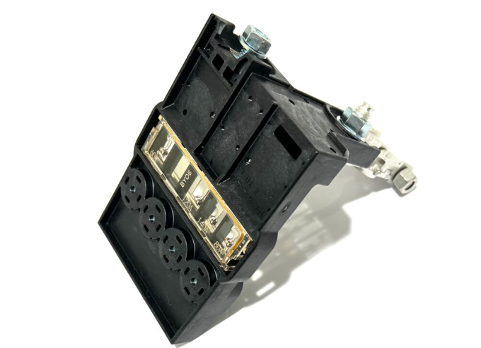

Много често ползват Booster Pack и в бързината разменят поляритета.
Производителят освен стандартните "прекъсвачи" е монтирал-шина бушон - Fusible Link - за тази цел:
