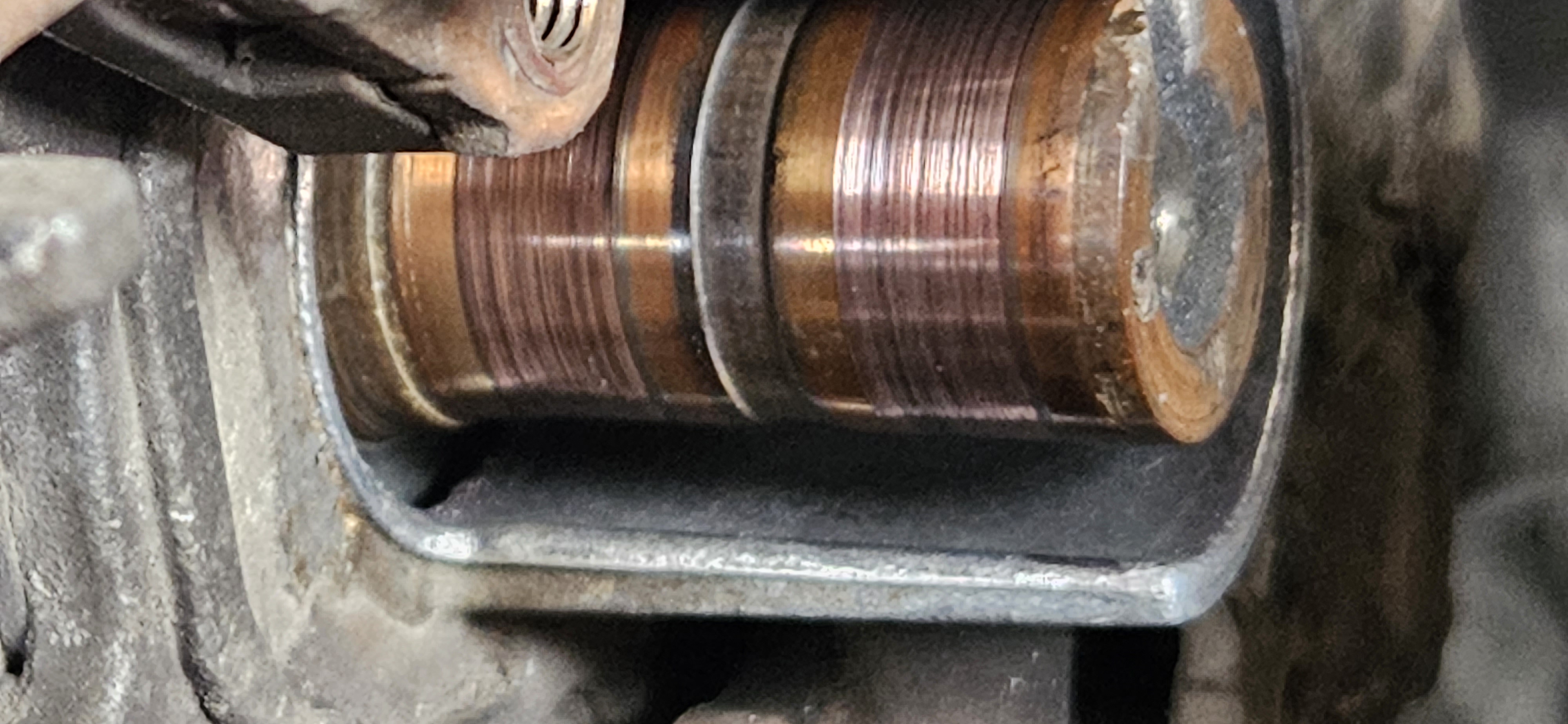

Ако на някой му е интересно, смених реле регулатор и проблемът е решен. Четките и пръстените бяха в добро състояние. На тази кола с 4афе и рама JT има достъп без да се сваля алтернатор. Необходимо е да се свали ремъка и да се изтегли максимално нагоре алтернаторът.
