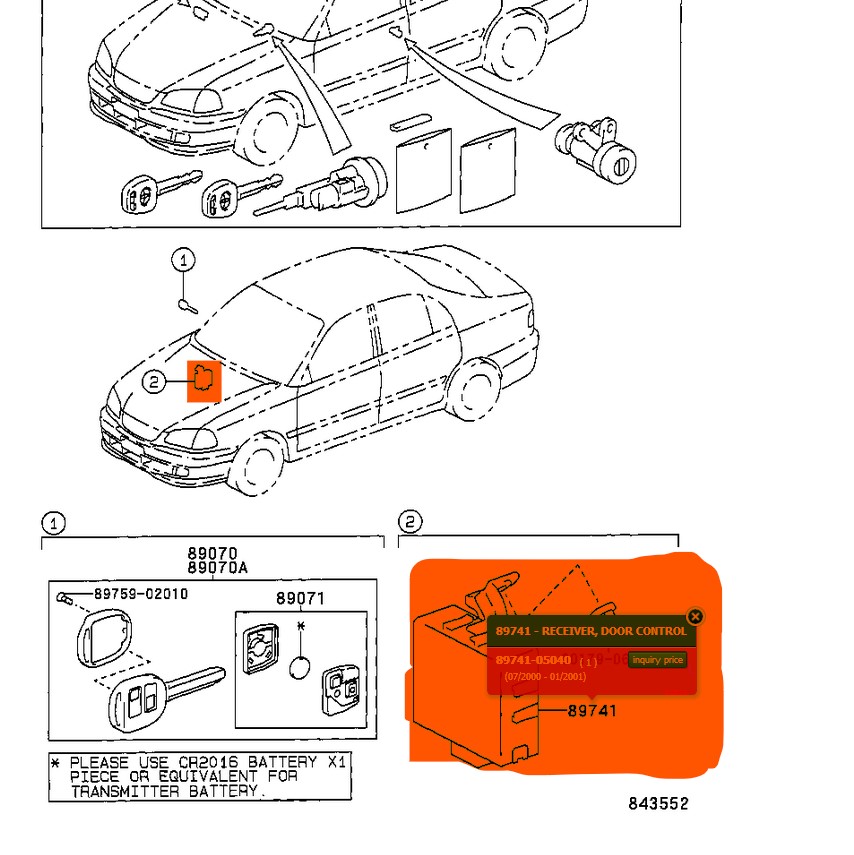

Здравейте колеги! Някой знае ли къде се намира модула за централно на Тойота Авенсис 1.6 бензин, 2000 година?

На Авенсис Т22, 1.8 е на предната пасажерска колонка зад жабката. Картинка:
