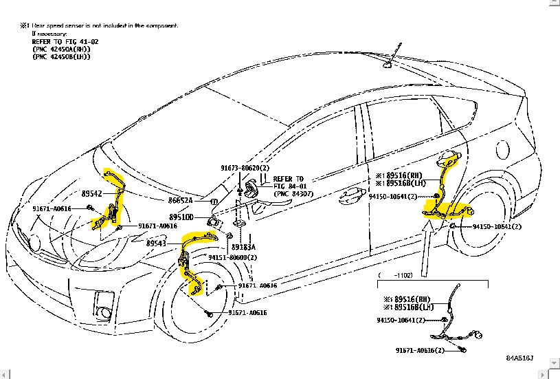

На главината отзад е очевидно къде е буксата и края на кабела.
Пътя на кабелите според ВИН-а от подписа ви (заден десен е огледален на заден ляв):

Благодаря много, а имаш ли номера на главината с датчика като част да проверя евентуално с каква цена ще ме зарадват че ако не стане с кабелчето или буксата да съм подготвен.

42450-47040 - лява и дясна са еднакви според каталога който имам (09.2020)
Заден ДЕСЕН кабел: 89516-47070, main: 89516-47090, sub: 94150-10641
Заден ЛЯВ кабел: 89516-47080, main: 89516-47100, sub: 94150-10641
