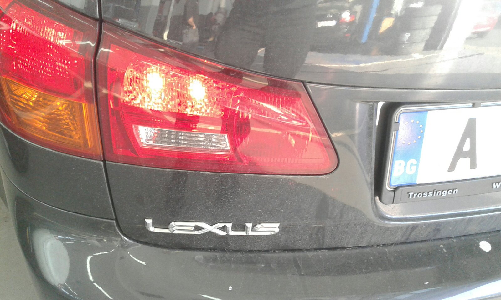

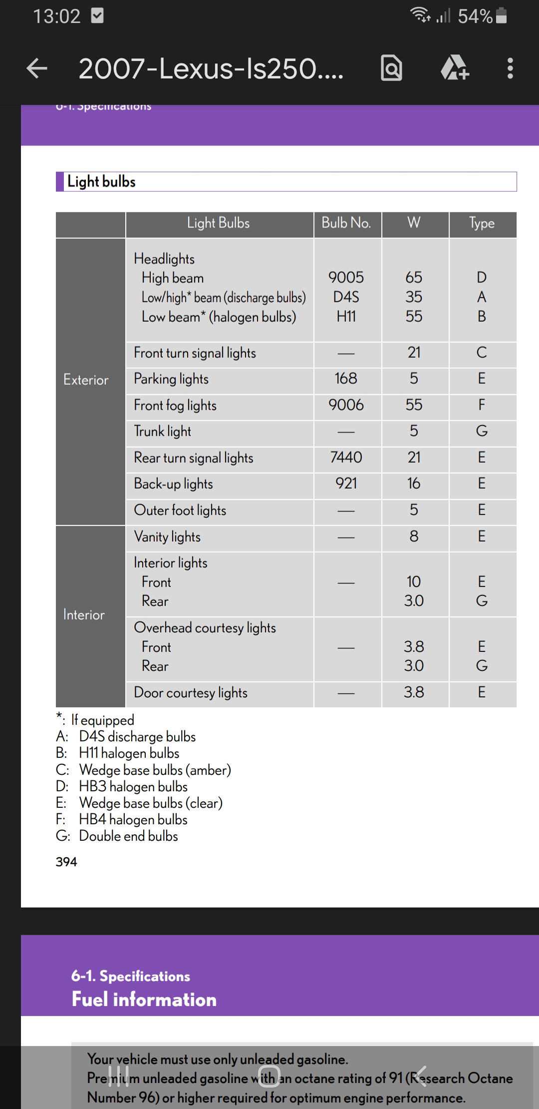

Собственик съм на Лексус ИС250 втора генерация.Проблемът ми е следният:Двете крушки на стопа ми не светят.От сервиза на Тойота твърдят,че крушките са несменяеми тъй като стопа е капсулован.Въпросът ми е някой сменял ли ги е ,и какви са характеристиките на съответните крушки.Прикачвам снимки ,за да бъде по ясно.Благодаря.

На стоповете/външните/ производителят е предвидил замяна само на крушките на мигачите - останалата част е отлята.
Продават се доста заместители и тунинг варианти.

Ремонтират се, потърсете услуга за подмяна на цвят на лед за мигач. Те правят същото отварят и сменят ледовете на мигачите на колите вност от щатите. Ще могат да ви подменят и ледовете на стоповете. Друг е въпроса, дали афтърмаркет решението ,което ви предложиха по-горе няма да е по-евтино.

След такъв "retrofit" на нова LED лента в стар стоп виден фен от Варна установи, че има 2 "нови" аквариума отзад - както и чисто нови LED-ове за кофата.
"Специалистът" по стопове изчезна от радара и пак се купуха афтърмаркет стопове. :whistle:
