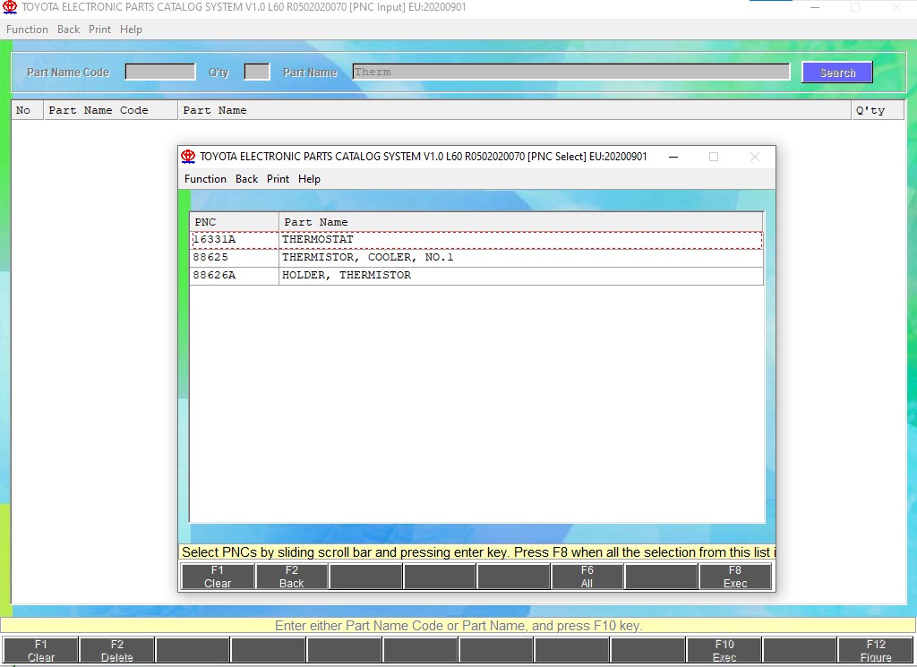

solun, прати една рама на лично и ще видя къде какви сензори има по каталог. Поне на 1ZZ-FE по спомен датчика е само 1 и се намира на лявата стена на мотора (шофьорската страна).

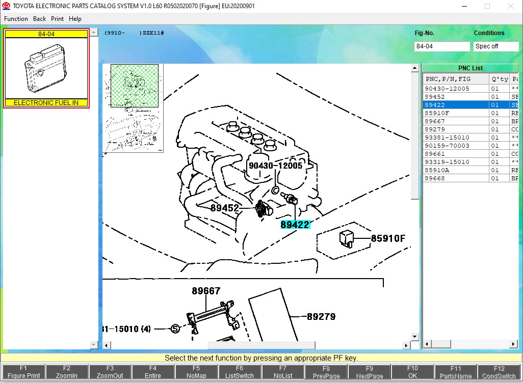

JT153ZEB100019305
И при мен датчика дет открих се намира на лявата стена на мотора (шофьорската страна). И по каталози, схеми на търговците излиза само тоя де съм открил.

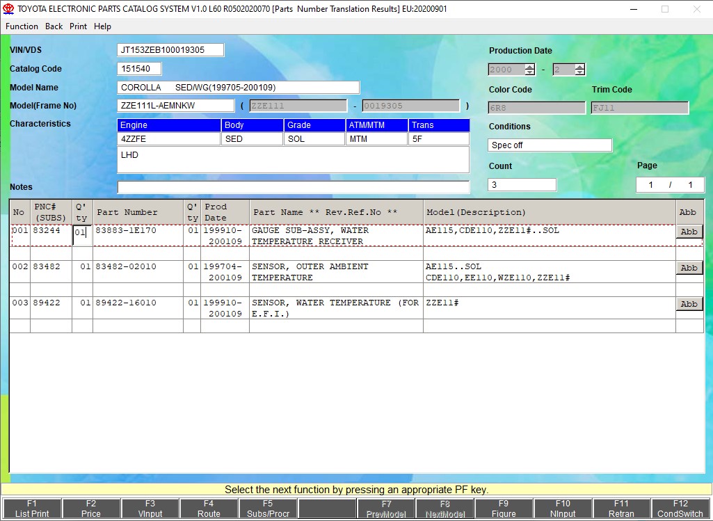

solun,
Това излиза по каталог за твоя VIN:
Thermistor - това е датчика за температурата на радиатора на климатика (отпада)
Sensor outer ambient temperature - това е датчика за външната температура, зад бронята (отпада)
Sensor, Water temperature (FOR E.F.I) е единствения датчик за температурата, който е в темата.
* По радиатора не видях да има биметална пластина или някакъв датчик. По спомен от моят двигател, не съм виждал да има кабели да отиват към него, или около него.
Бих си купил или оригинален тойотски датчик. Консервативен съм по темата с афтърмаркет частите - каквото съм сложил неоригинално не е изкарало бог знае колко дълго. Визирам пружини на KYB, наследена бобина Magneti-Marelli, разни гумички и тампончета и т.н.
