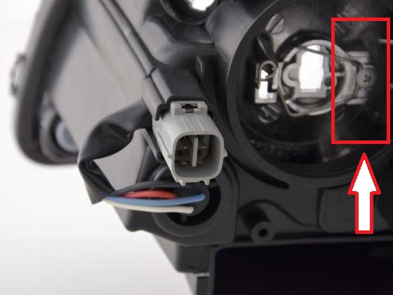

Ето ти картинка на фара с късите отзад да се ориентираш къде ти запича телчето:
Свлича се надолу в зоната на винта обикновено, и се закача по стените на самото легло на крушката. Тая тел трябва да може да се обърне почти огледално спрямо закопчаното ѝ положение. Вземаш си 90 градусови обувки, керамични букси и си сменяш изгорелите от жегата и времето кабели и букса, преди да си запалил инсталацията. Цената на този ремонт на фара е 5-6 лева по спомен.

Ясно, благодаря ти много. Одеве се опитвах, но пак не успях. Моето не е както на снимката. На снимката е някак цяло, а на мен има май само от лявата страна /едно телче което си е самичко и се бута навътре и нагоре за да излезе, погледнато отгоре, което откачих. И не успях да го завъртя нагоре, трябва бая сила и ще го изкривя сериозно. Опитах някак да го дам встрани, но пак това което трябва да се обърне и то, възпира процеса. Освен да има и от дясно телче, но да не съм го видял и това да възпира да се обърне. Пак ще пробвам и ако трябва ще махна акумулатора, че се изподрах.

Телчицата в оригиналния си вид е U-образна и в средата е закрепена за модула на късите с видийка. Ако не е - някой е вандалил безогледно и е "кирилизал" фара. Ролята е да крепи плътно крушката в 2 точки.

Ето ти по-детайлна снимка с двете закрепващи телчета за късите и дългите. Свери си фактите с твоя фар...

Да, моето е точно като това телче вдясно , т.е. късите светлини, с тази разлика, че гледа надолу, а не настрани /а и като гледам това май е десен фар, но е без значение/. Т.е. болтчето звезда е отгоре, а не вдясно. И като пробвам това телче след като го разгача от "куката" на тялото, след това да го дам нагоре /на снимката ще е надясно/, не мога. Може би ще трябва да хвана и двете жички заедно да се опитам да ги обърна.
