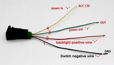

Здравейте, на много Тойоти, не е предвидена възможност за ръчно измиване на фаровете. Измиването става автоматично
по определена от производителя последователност. И няма как това да се промени(поне на Verso). Затова монтирах бутон, с

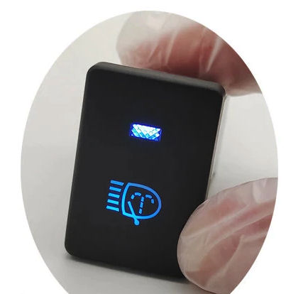

който мога да изключа пръскалките и да работят по фабричната схема, когато го включа. За целта купих бутон от известен
китайски сайт за 15 лв. с доставката. Изненадващо, бутонът е с много добра изработка, пластмасата стои като на фабричните
бутони. Може да се поръча и със синя подсветка за други модели на Тойота/принципът е същия, просто трябва да се намери кабела, който да се прекъсне в съответния модел/. Бутона трябва да е със задържане - натискане за включване и повторно натискане за изключване.

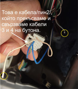

Проводници 1 и 2 се свързват към някой от съседните бутони за подсветка. 3 и 4 към прекъснатия кабел на пин 5 на релето/виж схемата/, на който се подава маса от лостчето на чистачките. При това положение няма да свети индикатора за включен бутон.
Син бутон.jpg (17.54 KiB) Преглеждано 2595 пъти
Идеята е да се изключи подаването на сигнал към релето, което включва пръскалките. В случая с Verso на долната схема, това е белия кабел, който идва от лостчето за чистачките.
СХЕМА.pdf
(1.59 MiB) Свалено 193 пъти

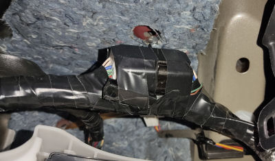

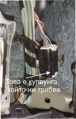

Куплунга, който търсим е увит с изолационна лента към вертикален кабелен сноп. Намира се зад жабката:
Куплунг 1.jpg (35.01 KiB) Преглеждано 2494 пъти
Кабелът, който се прекъсва е на пин 2.
Може да се направи и друго включване. След срязване на посочения кабел, този към куплунга остава свободен. На другия се подава маса чрез бутона. Така се симулира подаването на маса от лостчето. Ще се получи ръчно пускане - при пуснати фарове, първо натискане и след това всяко пето ще пуска пръскалките, независимо от чистачките. С лоста на чистачките ще се пуска само миенето на стъклото. При такова свързване може би е по-удобно да се вземе бетон без задържане.
Сваляне на панелите за монтиране на бутона:

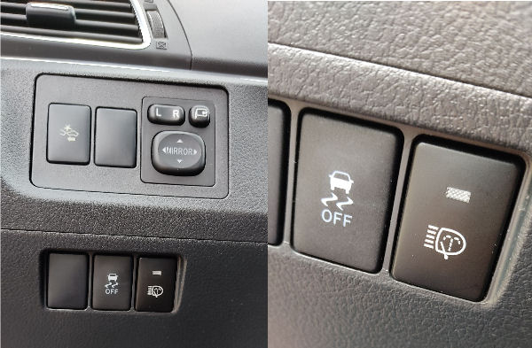

Подсветката включих към съседния бутон, където подсветката е + зелен, масата е бяло/черно.
Ето го и крайния резултат:

Добре е направено. Има ли нужда от това, или целта е да се включват пръскалките по-рядко?
gimara
Мнения: 1854
Благодарил/а: 75 пъти
Монтаж на бутон[Фото отчет] за включване/изключване измиването на фаровете на Verso.
Мнение от gimara » 18 Яну 2023 22:35
max-2 написа: ↑18 Яну 2023 21:35 Има ли нужда от това, или целта е да се включват пръскалките по-рядко?
Има стара тема по въпроса, но на мен сега ми дойде на главата тази екстра. Прецених, че е по-добре аз да решавам, кога да се мият фаровете.
