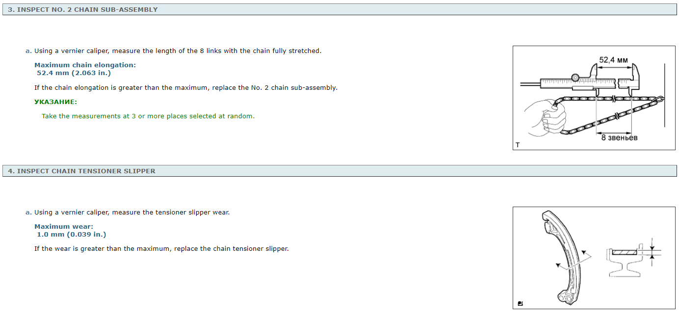

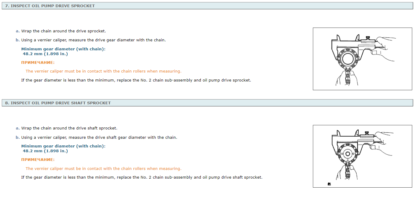

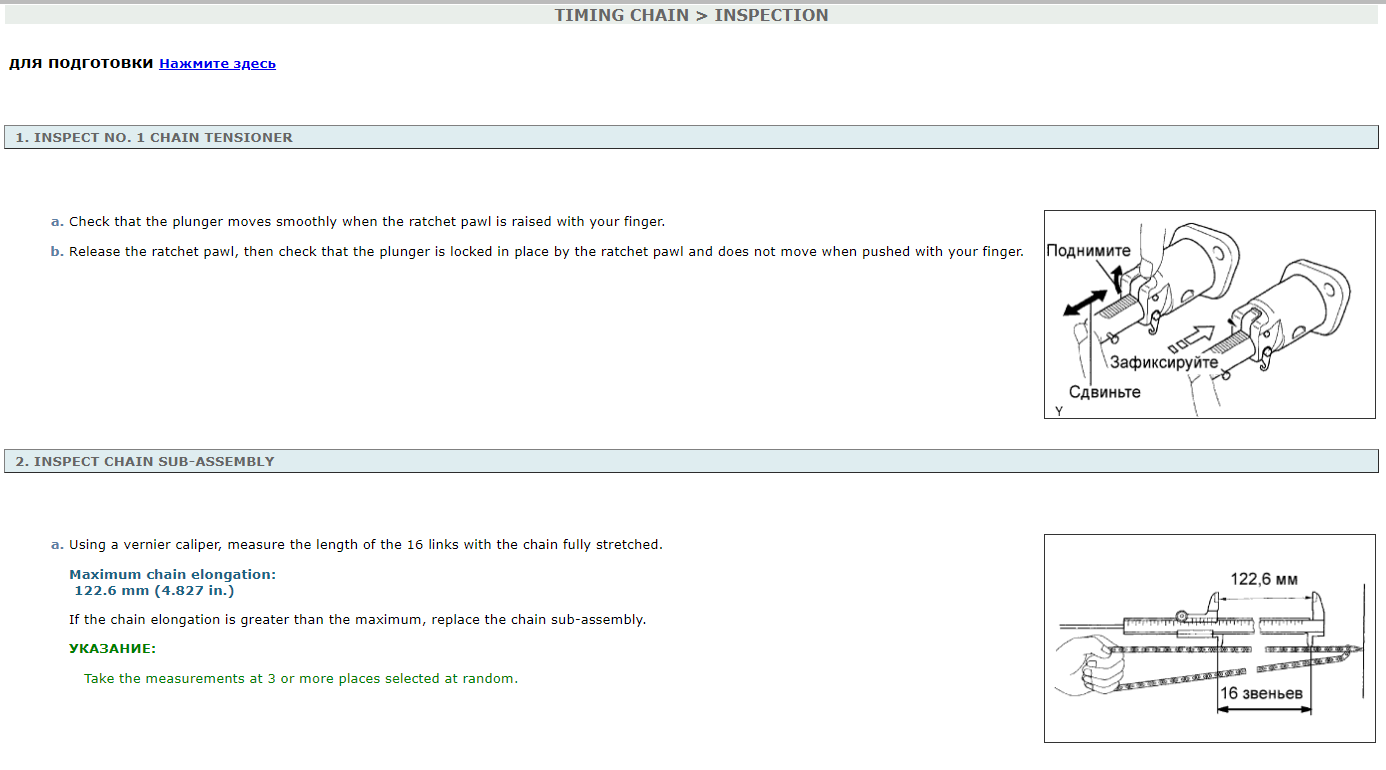

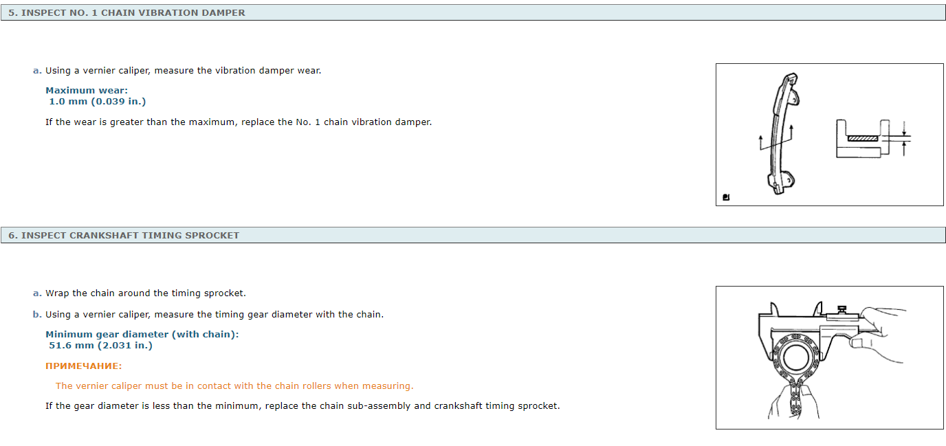

Мнение от Akima » 13 Яну 2023 17:55
Пак започнаха свободните съчинения...
rosenrt написа: ↑13 Яну 2023 10:29 JTMBH31V405051338
Ето как се разбира дали трябва да се подмени - всичко останало е спекулация:
Timing Chain 1.png (110.55 KiB) Преглеждано 8490 пъти
Timing Chain 2.png (82.99 KiB) Преглеждано 8490 пъти
Timing Chain 3.png (73.23 KiB) Преглеждано 8490 пъти
Timing Chain 4.png (90.5 KiB) Преглеждано 8490 пъти
Имате 4 активни безплатни сервизни кампании - посетете дилър на марката.
Веригата сама по себе си не е скъпа/пишете лично, ако трябва/ - трудът по замяната е съществена част от разноските.

Тези измервания се правят обикновено при разглобен вече мотор - 95% при наличен друг проблем - с цел адекватен и качествен ремонт.
gena_bs написа: ↑13 Яну 2023 18:39 Достатъчно е да се види на колко зъба е излязъл обтегачът на веригата.
В точка №1 от картинките е показана процедурата за измерване на обтегача.
Този модел, както и всички останали от ZZ-серия няма как да се видят - за да се провери правилно трябва да се свали.
Дори стигнал и в крайно положение обтегачът има много голям оставащ пробег.
Визуално е важно да не е изхвърлил маслото.
