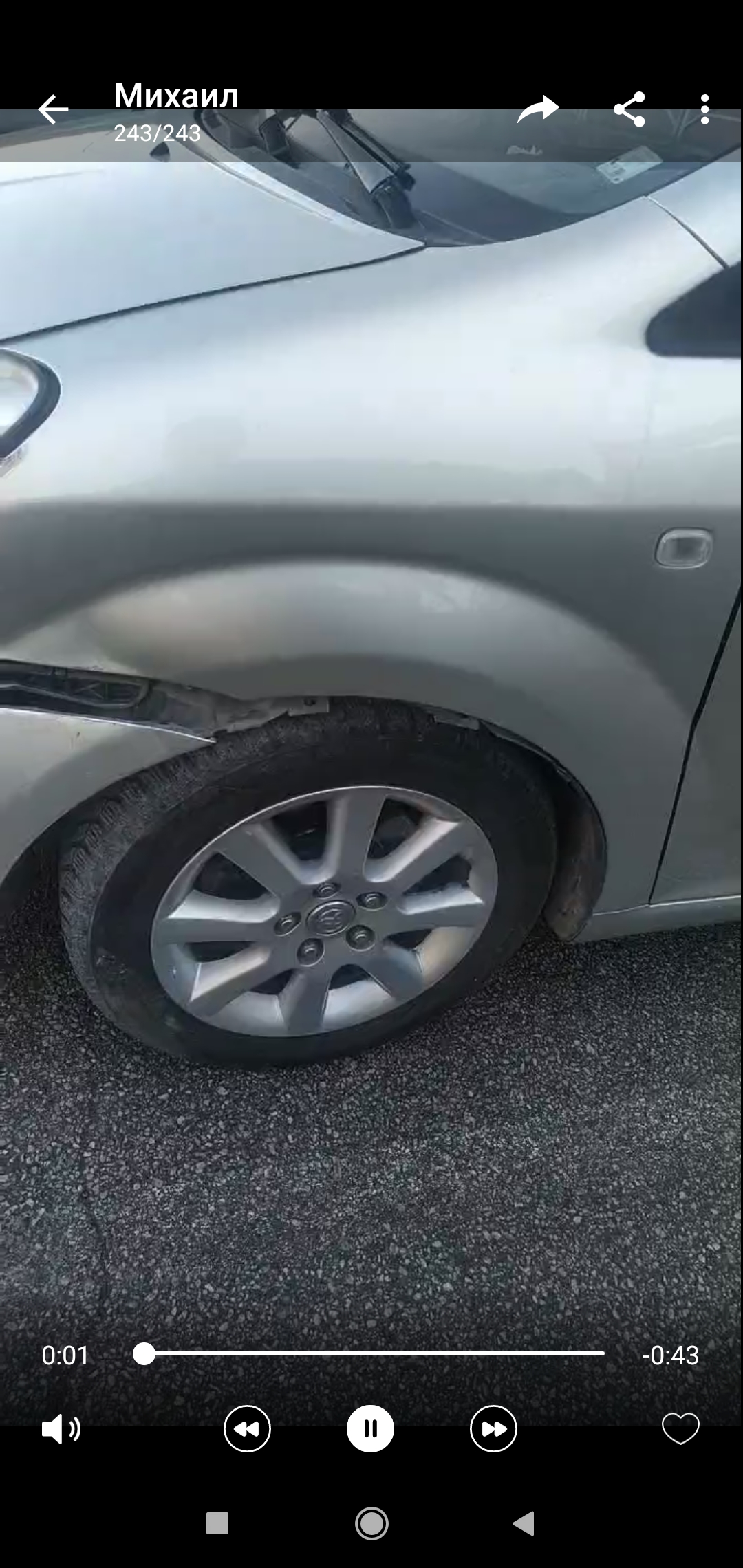

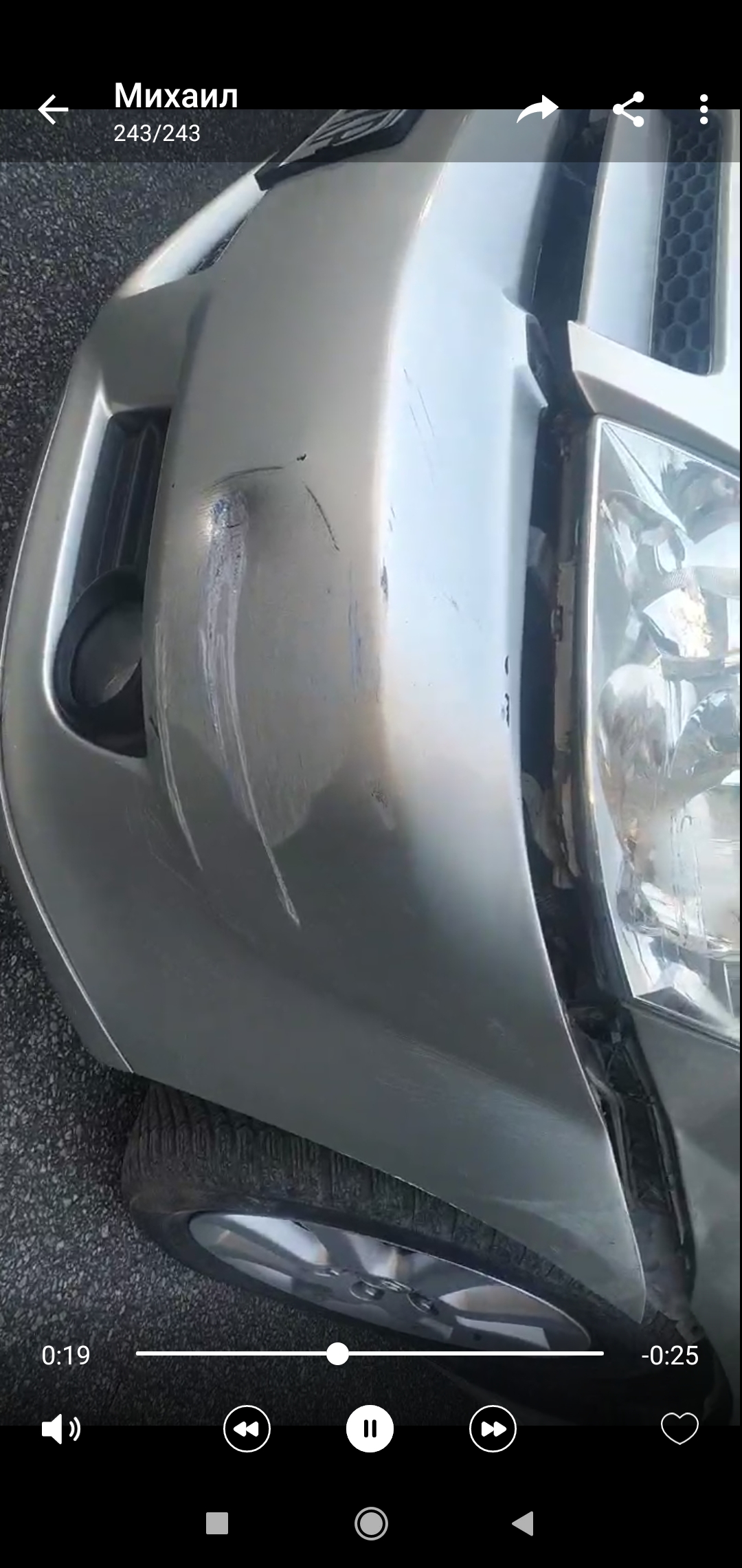

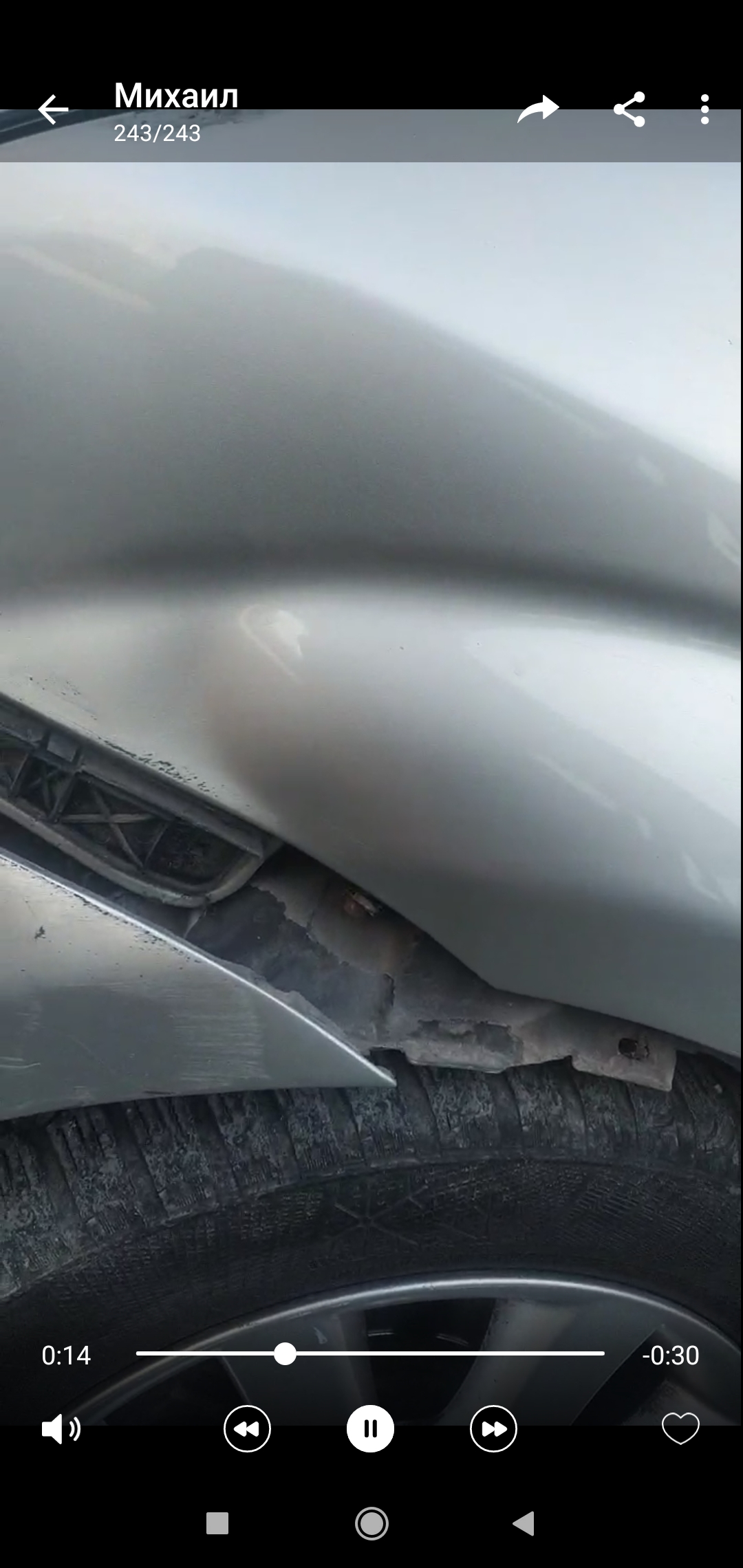

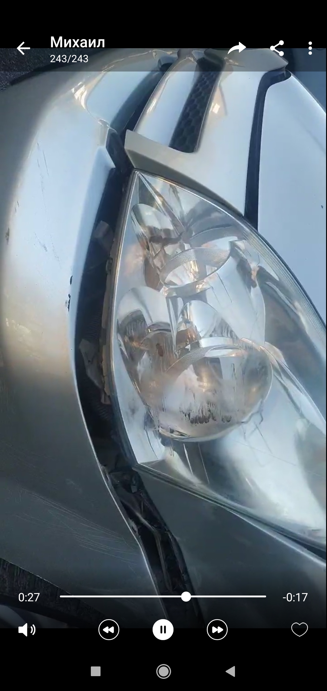

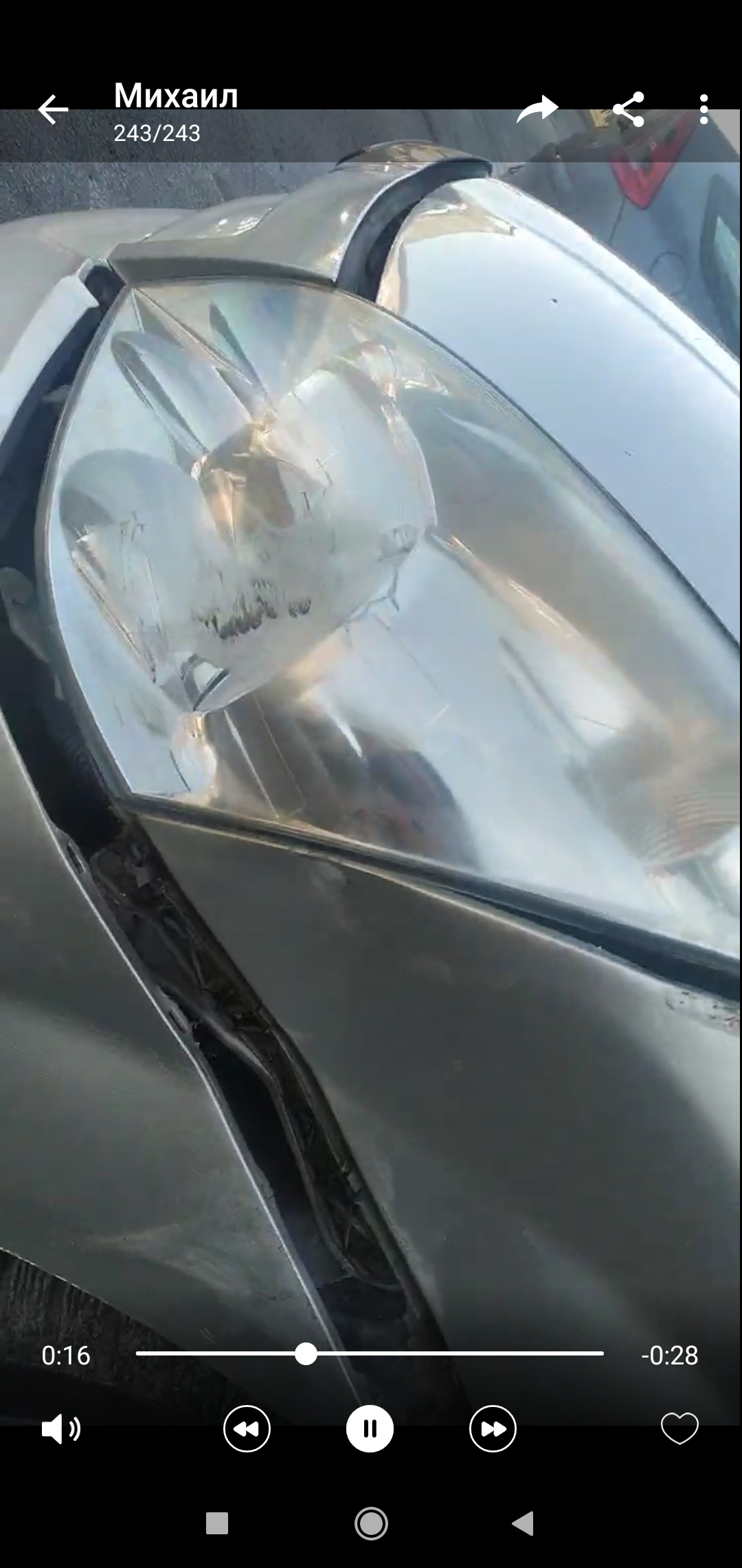

Здравейте,вчера камион ме е застъргал от ляво и отпред, излизайки от паркинг,с някакви стърчащи джаджи на нивото на гумите на камиона.Колата ми бе паркирана последна,на ъгъл.Сега единия калник е влязал леко под предния капак,бронята е откачена и решетката над бронята,също и бронята е с голяма хлътнатина.Калника съща Единия фар доста е застърган,но е цял.Ясно е,че застрахователя няма да плати кой знае какво,вероятно ще сменям бронята и се питам има ли как калника да се върне и оправи до предишното състояние.Жена съм,от Пловдив съм, търся мнение за тези части плюс дружеска препоръка за такъв вид сервиз в града,за което предварително благодаря.

Зависи дали е поддало реброто под калника/ръба на капака. Другото мисля че от морга (пожелателно) в същия цвята няма да излезе на брутална цена. Счупените крепежни уши на фара се лепят с епоксидна смола.
Ако пуснете снимки на щетите ще е една идея по-лесно да се идентифицират щетите.

Тази кола може да се оправи без смяна на калник и броня. Фарът също може да се лъсне, ако не е пробит.

Споделям мнението на max-2.Колегите от Пловдив да ви насочат към читав сервиз и за 2 дена колата ще стане като нова.

Колата може да се поправи ,но пластмасовите държачи отстрани на калника и бронята вероятно са строшени и ще трябват нови.Като гледам станичната част на бронята ,ако е деформирана трудно ще се закопчае ,понякога е по-добре да се търси от морга и да се накичат на нея халогените ,сменя се лесно за 20-30 минути ,цвета е масов и дори леко да е друг нюанс няма да си личи много .Вече за боядисване на детайл взимат 200 -300 лева само за труд .......така че е въпрос на сметки

Логично звучи, според познат,за да е влязал калника така под капака,почти сигурно и фара ще е счупен (Вероятно някъде отдолу).Аз все още се ослушвам за майстор или сервиз.
