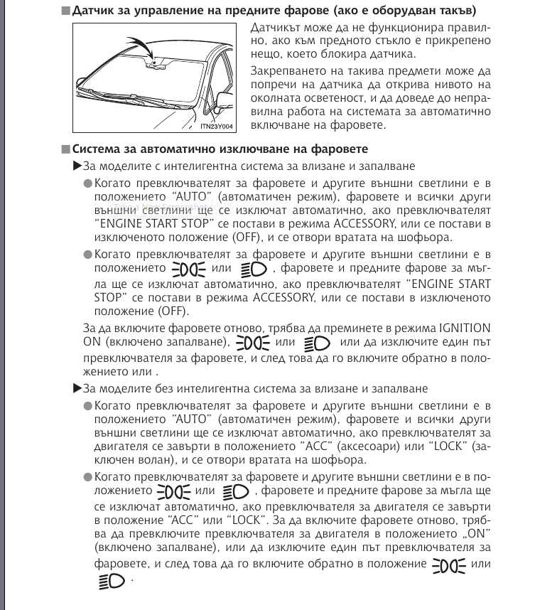

1.Автоматичните светлини - според ръководството, сензора за осветеност е в стъклото горе до огледалото, но колега с авенсис ми каза, че е и това черното, приличащо на копче до предната духалка на стъклото също мери осветеност. Поне аз не успях да го излъжа осветявайки го или закривайки го да пусне/спре фаровете. Идеята ми беше да мога до някъде да ползвам автоматичните светлини за дневни, но ако това влияе и на другите системи ще се откажа. Относно чувствителността на сензора, предполагам ще ми трябва Техстрийм. Проблемът ми по скоро тук е че според ръководството, когато ключът на фаровете е на положение auto и изгася колата при отваряне на шофьорската врата, светлните трябва да угаснат - това не се случва пре мен - дали е въпрос отново на настройка. Прикаачам и страницата от ръководството.

По т. 1 и 2 - всичко, както е описано в книжката е абсолюто вярно за светлините и отключването. Работата е там че съм карал цяла година със замърсено микроключе на вратата (или каквото е името му).
Чак накрая когато спря да светва плафона и изчезна индикацията за отворена шофьорска врата, се усетих и при обслужването в сервиза го оправиха. Сега колага се отключва при загасване и отваряне на вратата. Фаровете също гаснат, когато са на auto.
