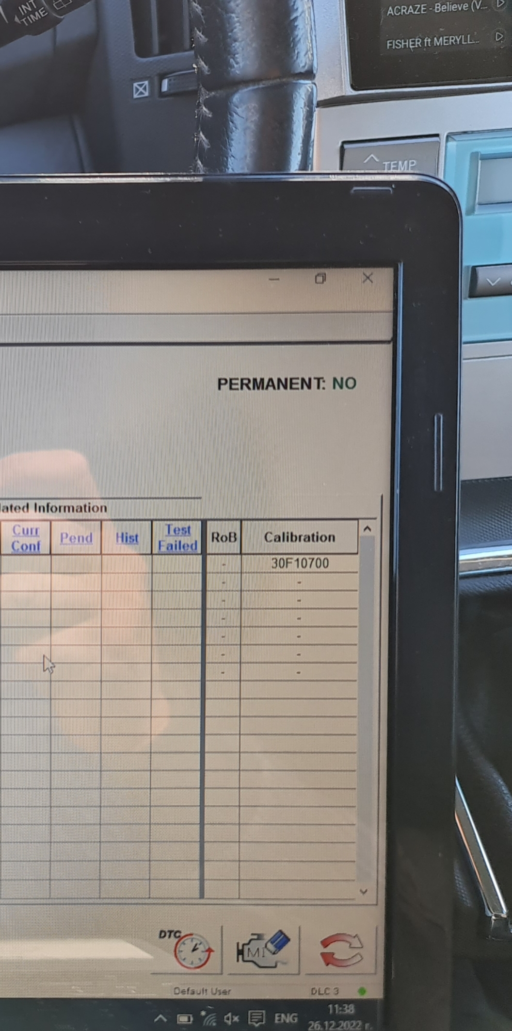

Днес при профилактично закачане на Techstreem-a ми направи впечатление, че срещу модула Engine and ETC имаше надпис- Calibration 30F10700. След ровене из нета разбрах, че това е актуализация на софта на ECU - то! Почти съм сигурен, че в домашни условия няма как да стане! Всяка информация по въпроса ще ми бъде полезна, включително и колко ще струва в сервиз на Toyota и дали има смисъл?

Всичко си работи! И аз, се чудя какво става! Интересното е, че на паркинга където е колата лаптопа няма интернет!

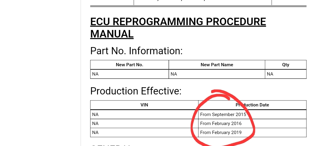

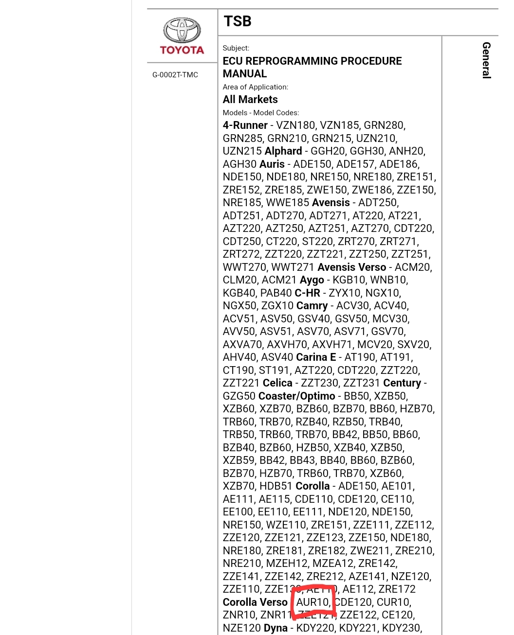

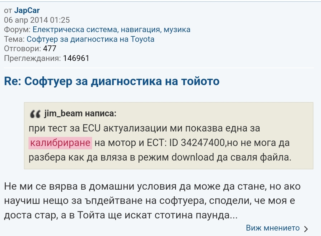

На това попаднах! Има доста теми и в чужди сайтове! Иначе всичко си ми работи и нямам никакви проблеми - да чукна на дърво!
