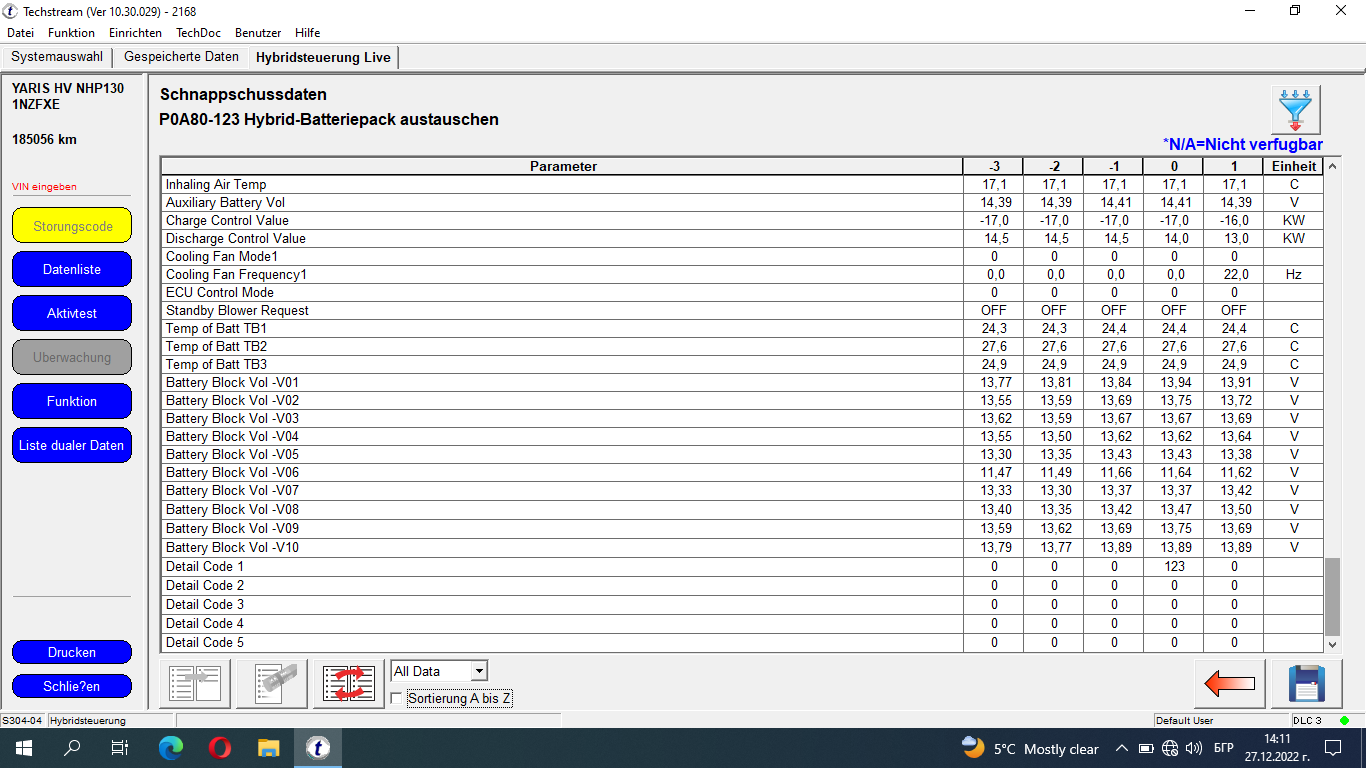

Публикувано на: 27 Дек 2022 18:16
от Митхат
Както обещах качвам екранните снимки...

И ..freeze frame data за P0A80
Екранна снимка (73).png (125.84 KiB) Преглеждано 24498 пъти
Екранна снимка (72).png (124.91 KiB) Преглеждано 24498 пъти
Екранна снимка (71).png (126.11 KiB) Преглеждано 24498 пъти
Екранна снимка (70).png (123.86 KiB) Преглеждано 24498 пъти
Диагностика на Хибриден автомобил.
Публикувано на: 27 Дек 2022 18:26
от Митхат
И най "важната" снимка....
Екранна снимка (69).png (128.63 KiB) Преглеждано 24498 пъти
