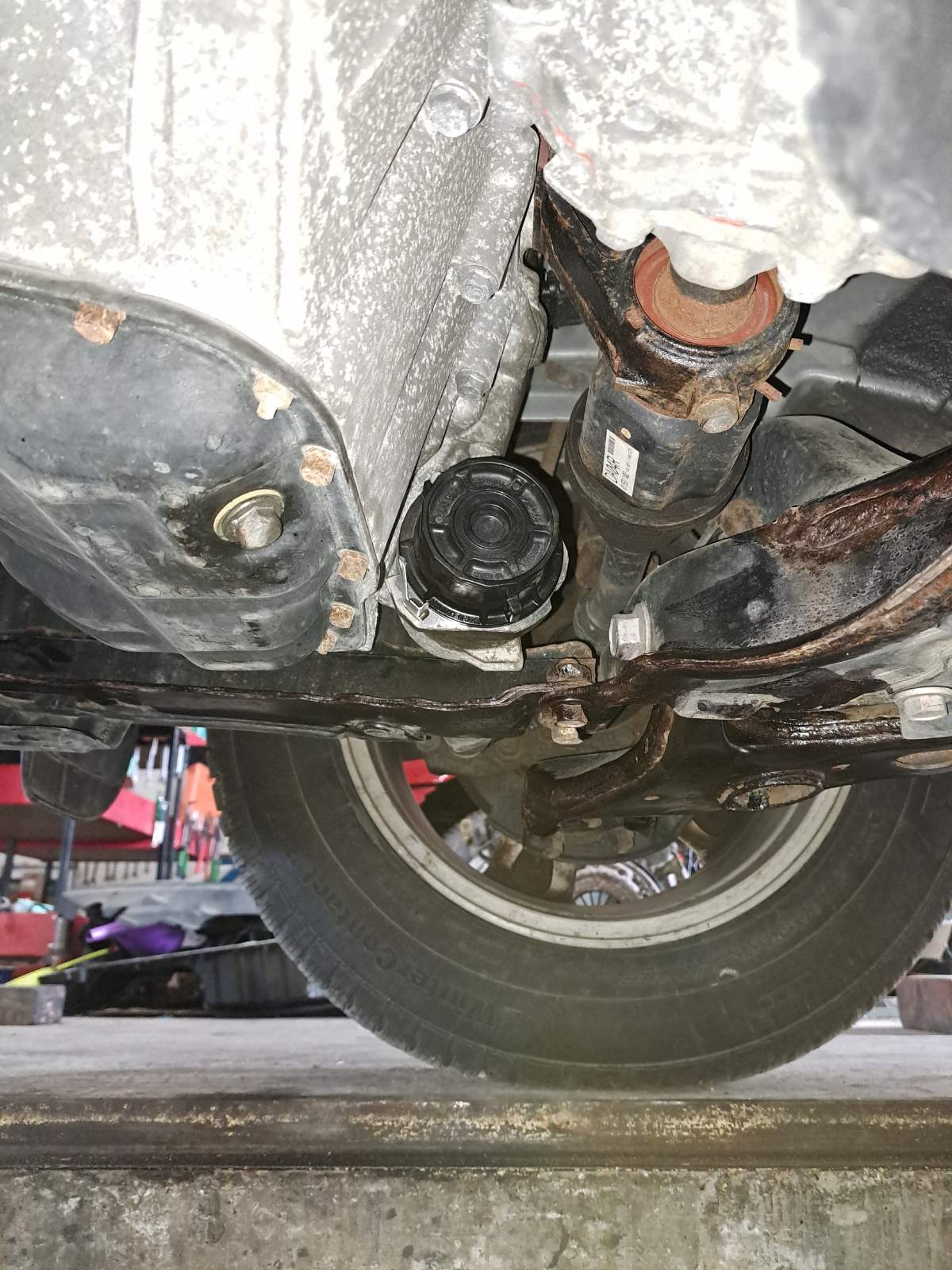

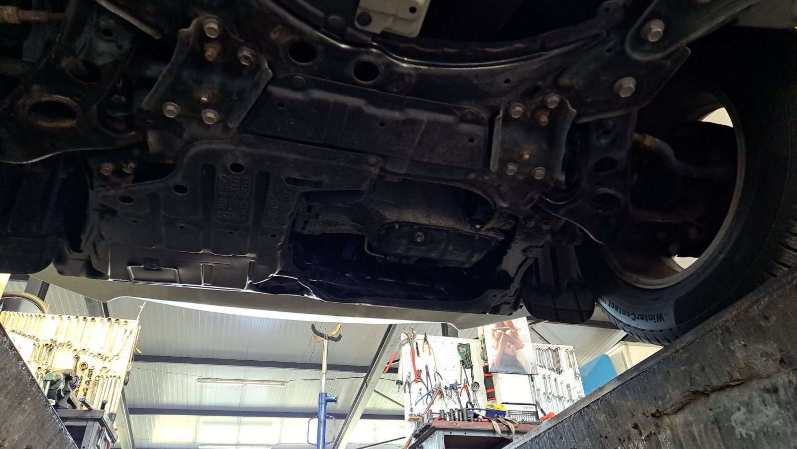

КОлеги под двигателя имам само тази кора:
https://www.avto.bim.bg/Kora-pod-dvigat ... m1000.html
Но другата част от дясно я нямам тоест картера, масления филтър са на "открито", така ли е фабрично и откъде да търся цяла кора за бензинов РАВ4 2012? Въртях разни морги - явно не са гладни, мързи ги да гледат - търся такава нова , но изкарва, като тая на линка, която я имам в момента............
Освен това, където е масления филтър на колата (хартиения елемент) върху него има пластамасова черна "капачка" на резба с гумено пръстенче и е само това - дали върху тази "капачка", която се отвива и се стига до елемента трябва да има някаква метална капачка допълнително, като защита на пластмасата, защото имам едно метално чопче отстрани , което в момента виси, като ................?
Моля вижте прикачените снимки за по-голяма яснота, само в Тойота не смея да питам, че там, ще са космически цените за такава кора.
P.S. Навсякъде, където ровя в сайтовете з абнзинов двигател излиза само това, което имам аз, ако наистина няма друга част за кората, си мисля да режа от нещо някакъв шаблон и да лепя отдолу пластмаса изрязана по шаблонза за да защитя двигателя и картера, но дали пък няма д аповлияе на охлаждането на самия двигател, ако наистина за там НЕ трябва да има кора? [/attachment]

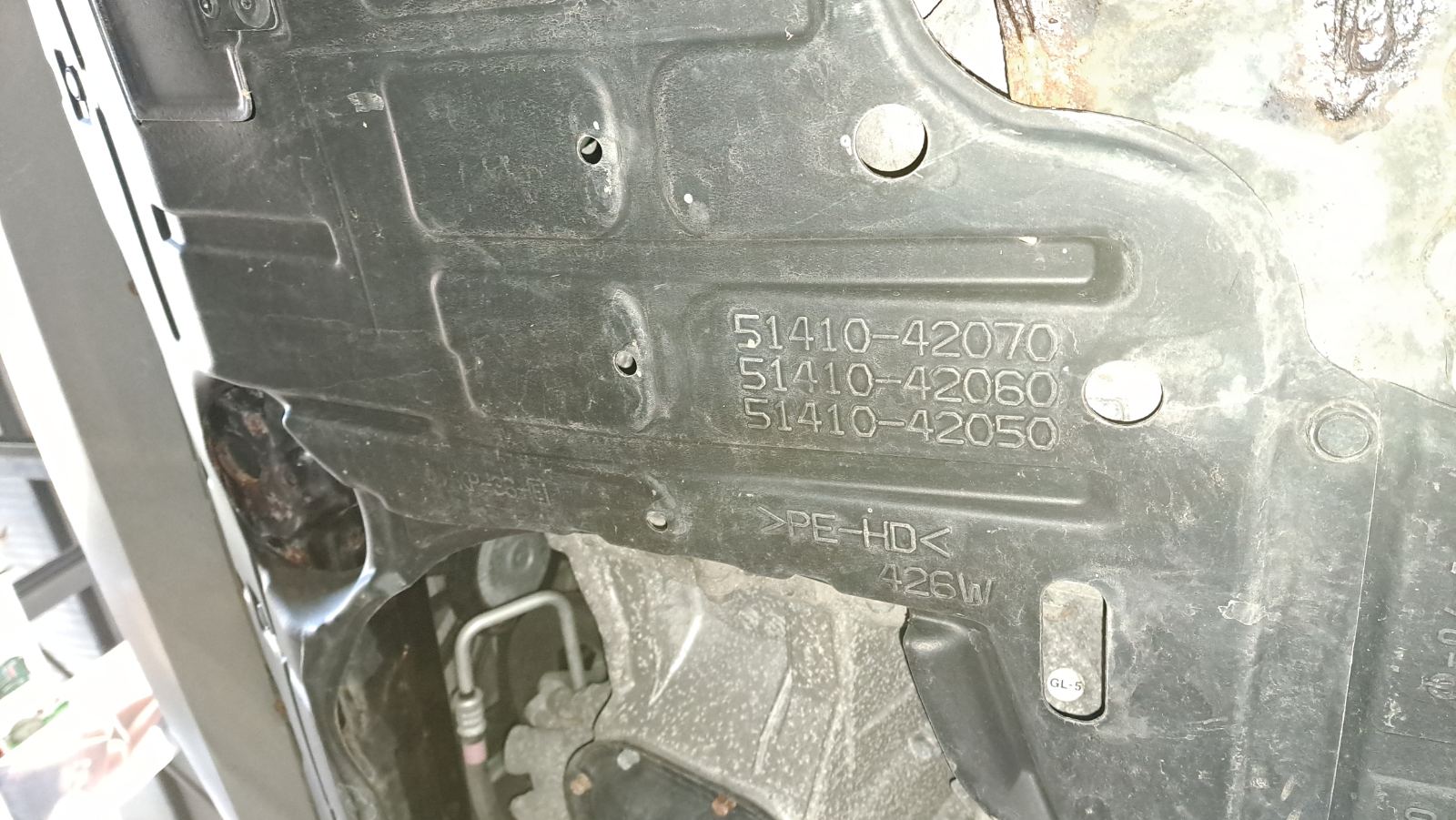

Като вкарам вин-а обаче в раздел: FRONT FLOOR PANEL FRONT FLOOR MEMBER
си мисля, че номер 58211Н е именно тази кора, но при мен изглежда по съвършенно друг начин, освен да НЕ търся в правилния раздел и под FLOOR да имат предвид пода, гледан отгоре под стелките, а не дъното на колата гледано отдолу посока кората и това да са някакви подови панели?
P.S. Хм......... в този сайт пък под номер 51441 има два вида кори за отпред, дясната е като моята, а лявата е цяла, значи верочтно има за Европейския пазар опция и с цяла кора
https://toyota.7zap.com/en/eu/rav4/6622 ... z4su#51444
В тойота предполагам ще искат поне 400 лева за такава кора и доставката ще е сигурно 2 месеца, незнам ако купя метална дебела е 2мм дали няма да е по-добре:
https://avto4x4.com/product/metalna-kor ... v4-ot-2010
остава въпроса какво правим лятото с охлаждането и тоя метал дали няма да "излъчва и връща" топлина обратно към двигателя нагоре?

Съдейки по това от 7zap кората на произведените бройки до 2006.01 е "изрязана" - след това вече е цяла. 7zap не ми даде конкретни каталожни номера - пробвай на друг сайт с каталози от списъка. Има и офлайн каталог който е към 6-7ГБ на размер. При мен картера и всичката карантия на Авенсиса са затворени от цяла кора. Дърпат въздух през долната решетка под маската като гледам. Метала смятам че е доста по-тежък и твърд и не знам какви компликации ще създаде да се монтира, и след това на кое ще се крепи и тежи за да стои на мястото си. Бих се ориентирал към пластмасова кора. Мое мнение. ОТ снимките ти изглежда кората да си е такава "изрязана", защото няма място за закрепване на "капака".

Интересно, защо е такава кората при условие, че колата е 2012, мисля си да я закарам на някой майстор, който лепи брони и да ми залепи там едно парче и да не купувам нова кора.

Не намерих абсолютно никъде опция за кора по цялата ширина на колата, поръчах метална такава, ще следя температурата на двигателя, ако има проблеми ще и прорязвам отвори, но така с отворен картер, капачка за маслен филтър и другата карантия не съм хепи да карам. има цели кори , но са смао и единствено за дизеловите модификации, явно, като с апроектирали тоя РАВ са си мислели, че ще с екара смао и единствено във Флорида,Испания или ЮАР.

Погледна ли каква е разликата в околните? Аз бих си взел дизелови, пластмасови. По спомен на Авенсиса между дизела и бензина имаше разлика в сервизния отвор за масления филтър и не помня още какво. Разбира се и 2-3 монтажни отвора не съвпадат но си има доволно "месо" за пробиване.
