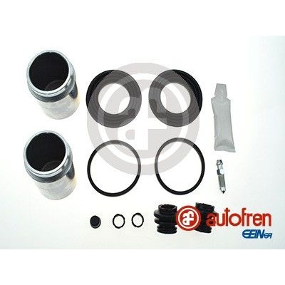

Ето този вземах.

Любимата ми "мега бюджетна марка".
Пратете ми ВИН на ЛС и телефон - ще ви напиша какво трябва според мен.
