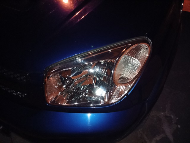

Днес си поиграх с джипчето toyota rav4
Полиране на фарове с керамично покритие 100 лв

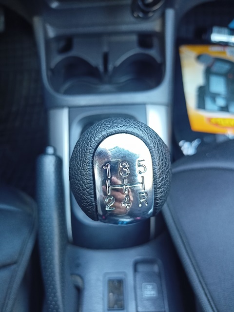

Топка за скоростен лост завита е на винт просто се развива 21 лв

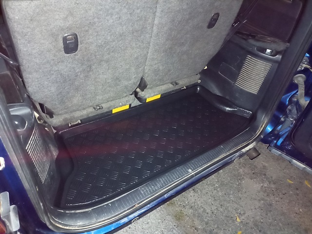

Стелки съответстващи на модела плюс стелка багажник 99 лв

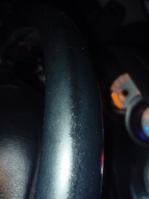

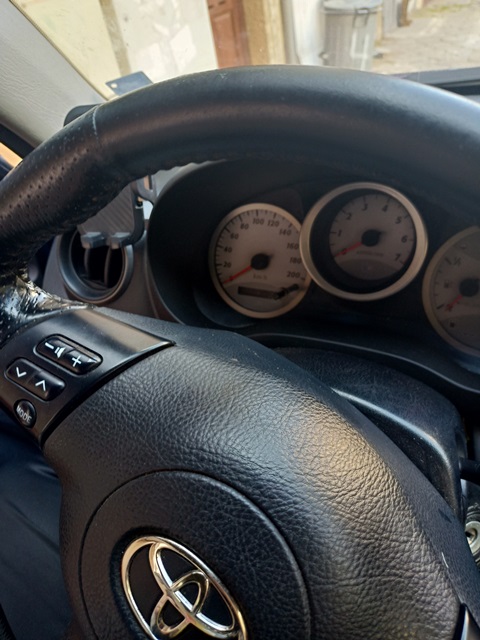

Като цяло съм доволен, 18 лв е нищо спрямо 160 лв боядисване + сваляне
тези рав4 бангии са на 20г вече щипки букси нямат слагане обратно айрбаг лампа може да свети след тая намеса
след първият слой осъзнах, че може би е трябвало да взема пълен-гланц

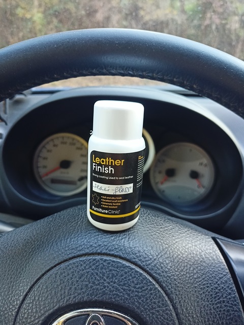

на водна основа е лакът и не мирише
след втория слой изглежда по-добре :thumbsup:
като изсъхне след няколко дни ще му сложа и восък или силикон и ще стане още по-добре

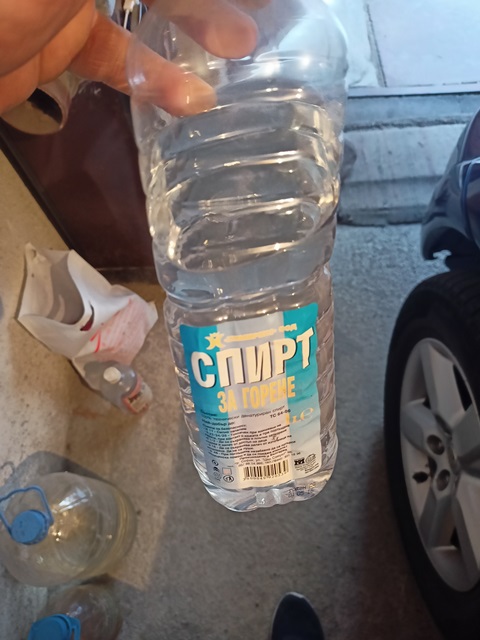

чисти се със спирт
използва черен парцал остават власинки
не се втрива !!!, а се топи ... движения горе долу като тампон, който докосва кожата
чудех се дали да не лакирам и новата топка скор лост, но е прекалено матов тоя лак
След 2рия слой изглежда по-добре

без боя , без шкурка , само чистене и лак ... по-добре е от преди

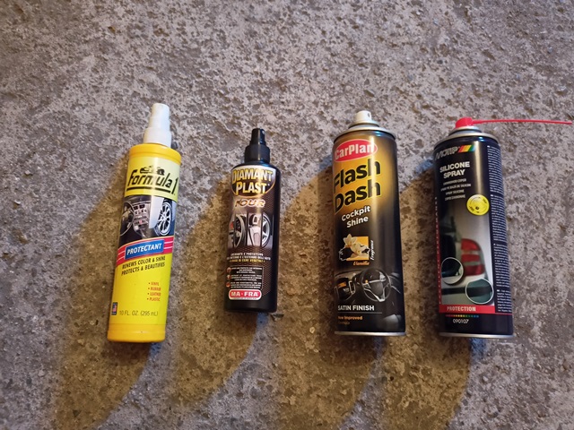

Кожата си важи cool.gif , но се изисква поддръжка, кой купил си нова кола е мазал волана с восък или силикон, или кондиционер ?

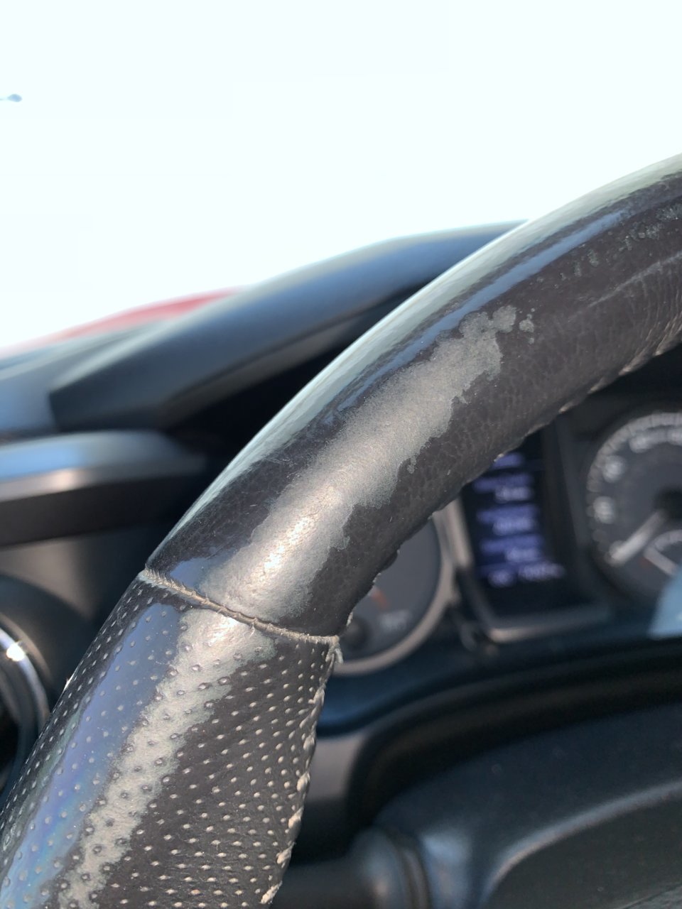

така започва да се износва лакът на кожата, при мен беше много по-зле, но за 5 мин работа и 12 часа съхнене се оправи ... само с лак
лак купих от:
https://leatherclinic.bg/

Аз знам от тъжен опит че волана не се маже с мазнотия. Преди години на служебен автомобил, момчетата в автомивката се бяха престарали и бяха лъснали волана със обилно количество силиконов спрей за табло. Волана нямаше хващане и по кръстовищата мърдаше като жив, и със собствено мнение....

може би трябваше да го мина с шкурка .. виждат се преходи в лака и гланца не улучих,
