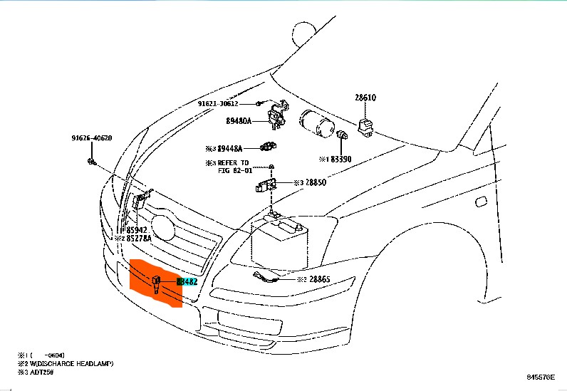

Този сензор се намира отпред зад бронята. Еднакъв е на бензинови, дизелови Авенсиси и Корола-Версо (2 поколение).
Погледнете дали не му е разкачена буксата или да не са наранени кабелите. Имам 1 или 2 в гаража някъде да се търкалят.
Screenshot 2022-10-28 155506.jpg (78.13 KiB) Преглеждано 4448 пъти
За моята рама излиза номер: 83482-02010, за вашата трябва да се свери.

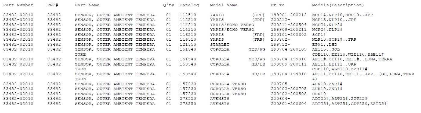

Има го наличен в следните модели и години:

83842-02010 - Sensor, OUTER AMBIENT TEMPERATURE. Предвид на грешка 12 в климатика този е не/зле работещият.
88625-47021 - Thermistor, COOLER (ROOM TEMP. SENSOR) е другият, който е купето, зад решетката на таблото, около контактният ключ. Но грешката води до първият.
Самият сензор е черна пластмасова част, със приблизително клиновидна форма, посредата на вертикалната гредичка зад долната решетка. Събира вода, мизерия, удари от камъчета. Може да го тествате със мултиметър - мерите дали се променя съпротивлението му като го охлаждате или топите в гореща вода (примерно). Пратете едно лично дали да ровя в гаража, ако ще го сменяте.
