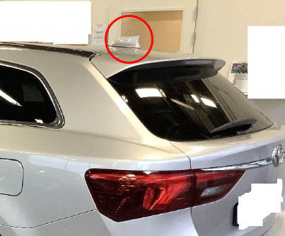

Здравейте колеги, тъй като и аз скоро ще вляза в отбор Авенсис набор 2017 се оказа, че фабричната мултимедия явно ...няма навигация (по данни на търговеца в Тойота) въпреки, че има gps антена на колата. Та и аз съм в дилема първо каква навигация афтърмаркет да си взема. Моля ако имате някаква информация или наблюдения да споделите, намерихте ли решение на проблема с оригиналната задна камера?

alek_d написа: ↑28 Ное 2022 14:13 въпреки, че има gps антена на колата.
Как разбираш, че има gps антена? На моята има навигация, но така и не разбрах за 5 години има ли антена къде ли е.

biro написа: ↑28 Ное 2022 21:04
Спорде досегашния ми опит, всички коли с такъв тип антена имат и GPS-модул в себе си.
Може и да не съм прав, но от 4-5 автомобила дето съм имал, всички с такава антена имаха и навигация без изключение. Тойотата дето купих е първото...
Touch and Go B9012 към Андроид мултимедия
Публикувано на: 02 Дек 2022 21:00
от mapamop
alek_d написа: ↑02 Дек 2022 18:30 всички коли с такъв тип антена имат и GPS-модул в себе си
Или на бройката е изгнила оригиналната антена от слънце и студ, и е станала жертва на последната биташка мода от китайските боклучарски сайтове. Avensis T25 изобщо няма антена навън, но пак си има бройки с навигация, и антената е под таблото....
Публикувано на: 02 Дек 2022 21:07
от biro
Дълбоко грешиш. Не е там GPS антената на Тойота. Моята е със същата антена и има GPS, но по-ниските нива на оборудване имат същата антена и нямат GPS.
